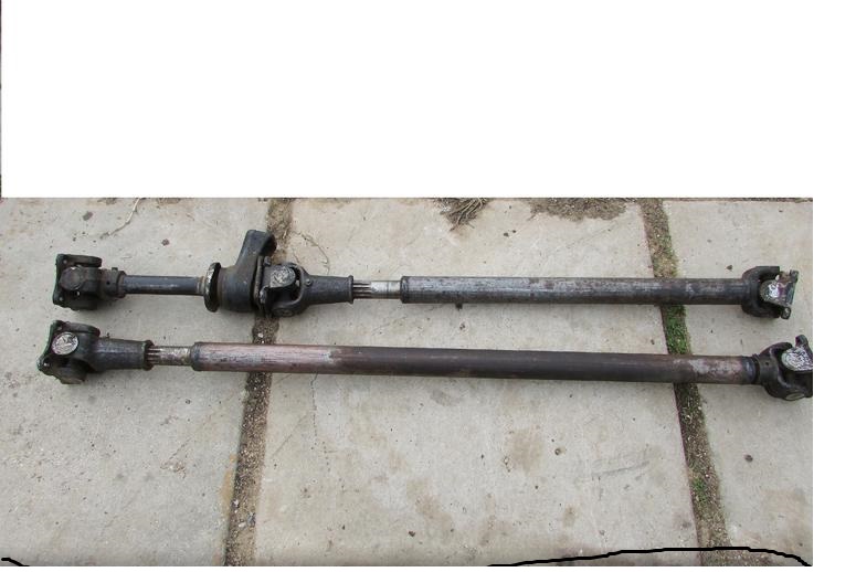

Добрый вечер. Ставим лебедку на зила 157, не можем найти карданного вала лебедки. Состоящего из двух карданов и подвисного.
В Питере с запчастями плоховато. В магазине предложили кардан целиковый без подвесного, напрямую от КОМа до лебедки, продавец утверждает что от 157!?
ВОПРОС Существует ли такой кардан в природе???
Фото примера прилогаю.

Сообщение Арк »
Отвечаю: у меня штатно стоял вместо лебедки генератор. С подвесным карданом. Купил лебёдку. 157. Но не нашёл поперечины для установки. Изготовил сам. В результате. Кардан с подвесным потребовал проставок. Понял что это возможно сделать, но не технологично. Решение: примерил ходы передней подвески и рискнул. Купил толстостенную, бесшовную трубу и вварил в неё оконечности с крестовинами. Ясно что центровка страдает, но да ведь это не кардан на мост.... крутится редко.. короче. Длинна позволяет, ставь...

Сообщение SEGA »
покупал у вас в питере за 2000 посмотрите на авито объявления,новый с подвесным
Re: Лебедка
На Авито, больше всего запчастей для 157го рекламирует как раз Питер...
