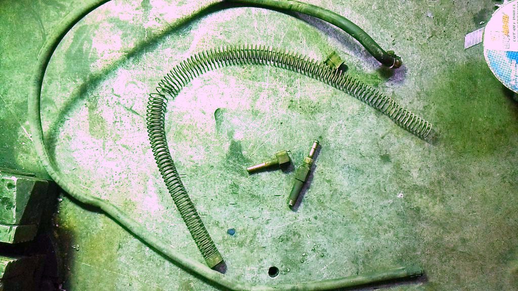

да ,точно Александр от 130, но они чуть длиннее
я разделал свои штуцера перепресовывал, где гидравлику делают
и забыл уже
ремонт. шланг подкачки зил 157.jpg (196.47 КБ) 17049 просмотров
