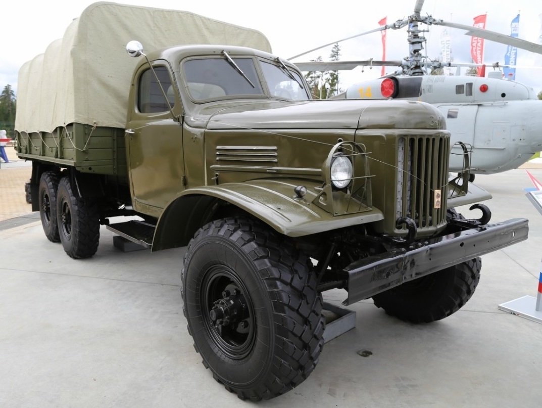

Мужчины, поделитесь опытом, может быть кто то припомнит.
Устанавливалась ли с завода на 157 резина КИ 115.
Нашел за вменяемые деньги, почитал по характеристикам, она радиальная и вроде как более мягкая. Мне машину по говнам не таскать, да и эксплуатации какой-либо жесткой не планируется, можно ли такую поставить? По посадочным размерам она подходит, но не могу понять как она на машине будет смотреться, не традиционно и будет весь вид портить

Вроде бы "родной" резиной считается к-12а и к-70.

sashant писал(а):Вроде бы "родной" резиной считается к-12а и к-70.
Получается, что лапти будут как кеды со смокингом смотреться

думаю 90% людей не отличат и в упор эти 3 типа резины.

sashant писал(а):думаю 90% людей не отличат и в упор эти 3 типа резины.
У нее похожий рисунок протектора, но пятно контакта не закругленное как на К70, а визуально более плоское и шире.
Как мне кажется, скажется в первую очередь на усилие передаваемом на штурвал, где и без того тяжеловато бубликом крутить на асфальте

115 большее износостойкая на покрытии ,за счет рисунка по центру,а по размеру* один в один +индекс скорости и грузоподъемности выше

amto писал(а):115 большее износостойкая на покрытии ,за счет рисунка по центру,а по размеру* один в один +индекс скорости и грузоподъемности выше
Так что, тогда можно?
Re: Резина ки 115 и к 70
Нужно)
Не возражаем ;)

Вот! Нашел как на машине выглядит, чуть шире визуально.
