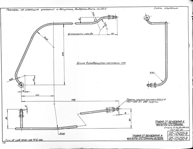

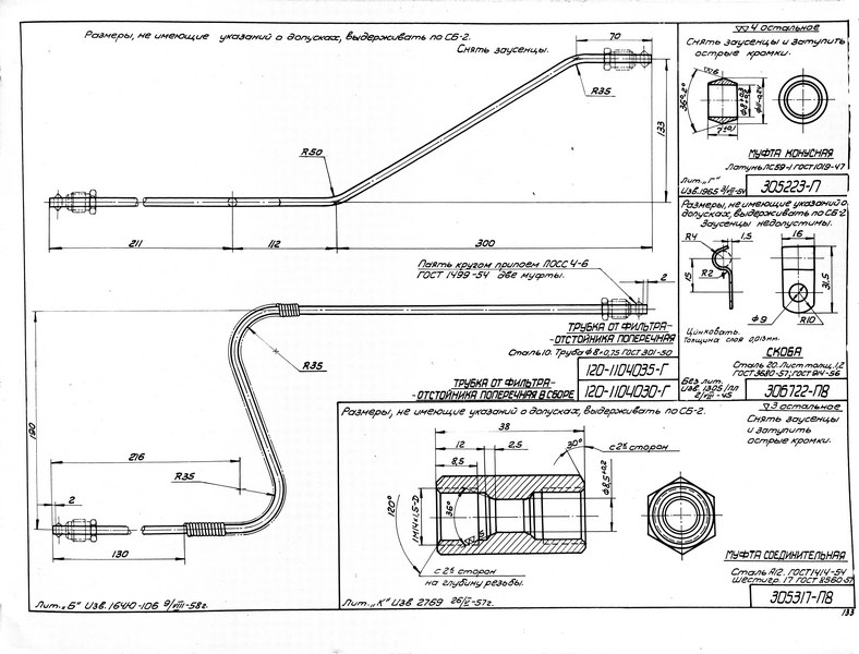

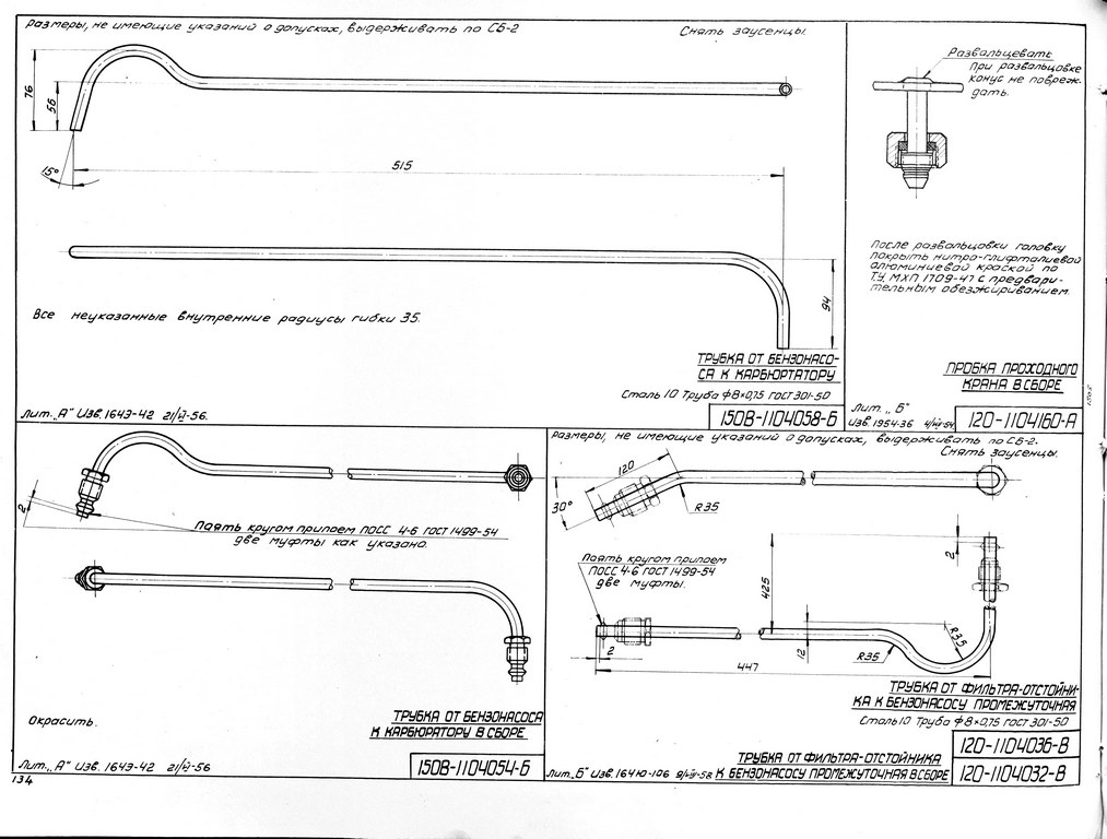

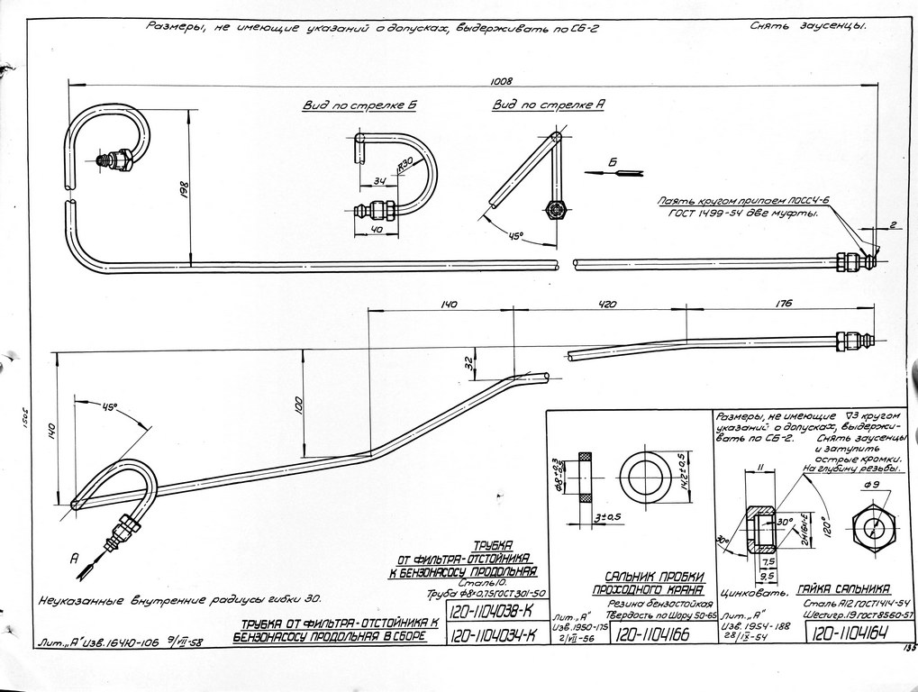

Добавлено: 03 окт 2016, 22:00
Zenit
можете подсказать какие резьбы и диаметры используются на наших баках? висит бак не знаю как объяснить какие нужны резьбы и трубки ... на рынке делают на заказ, но какой шаг резьбы и тп... не обнаружил
или поясните/подскажите механику подбора длин этих трубок, переходников и соединений
заранее спасибо!
Re: Ремонт и профилактика топливного бака
Добавлено: 04 окт 2016, 00:12
Заборник - К3/8"
Сливная пробка - К1/4"
Штуцера трубок -М14х1,5(диаметр трубок 8 мм)идентичны УАЗовским.
Добавлено: 04 окт 2016, 00:19
Чертежи для ЗиЛ-164,На 157ом отличается расположение заборника на топливном баке и бензонасоса на двигателе,т.е. следует внести корректировку в размеры соответствующих трубок.

Zenit писал(а):можете подсказать какие резьбы и диаметры используются на наших баках? висит бак не знаю как объяснить какие нужны резьбы и трубки ... на рынке делают на заказ, но какой шаг резьбы и тп... не обнаружил
заранее спасибо!
Если есть гайки/штуцера, то трубки можно изготовить по месту.
Трубка выгибается, концы зачищаются. На очищенный конец одевается гайка/штуцер. Затем одевается конусная шайба/муфта/втулка так, чтобы трубка выступала на 1-2 мм. Выступающая часть трубки слегка развальцовывается (только чтобы конусная шайба не слетала). После сборки и затяжки шайба встанет намертво.
Цена "трубка медная мерная" - порядка 200 руб/метр. Цена "Муфта конусная латунная" - порядка 15 рублей.
На скане в конце страницы есть упоминание об изготовлении трубопроводов потребителями.
Изготавливал и бензиновые и воздушные трубки. Работает нормально.
