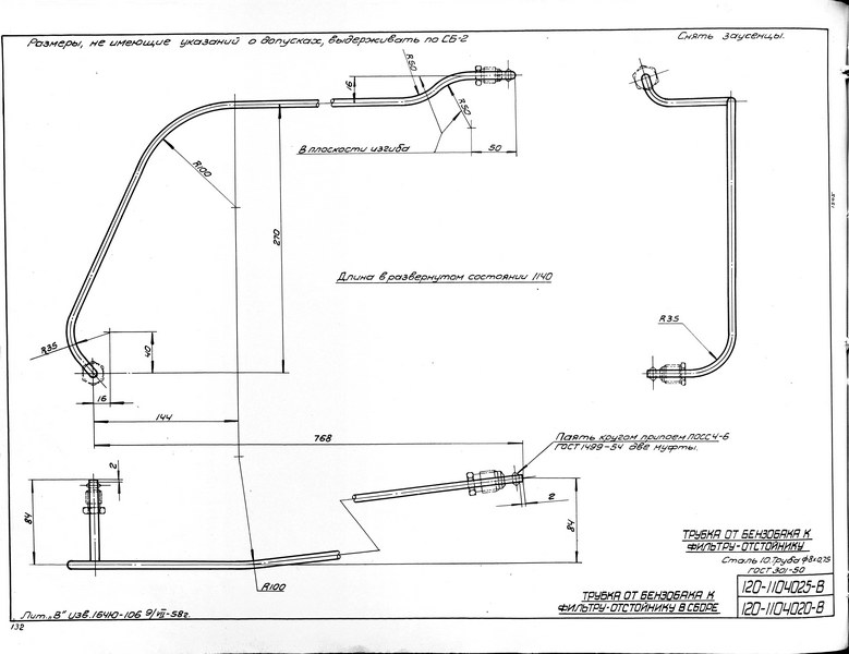

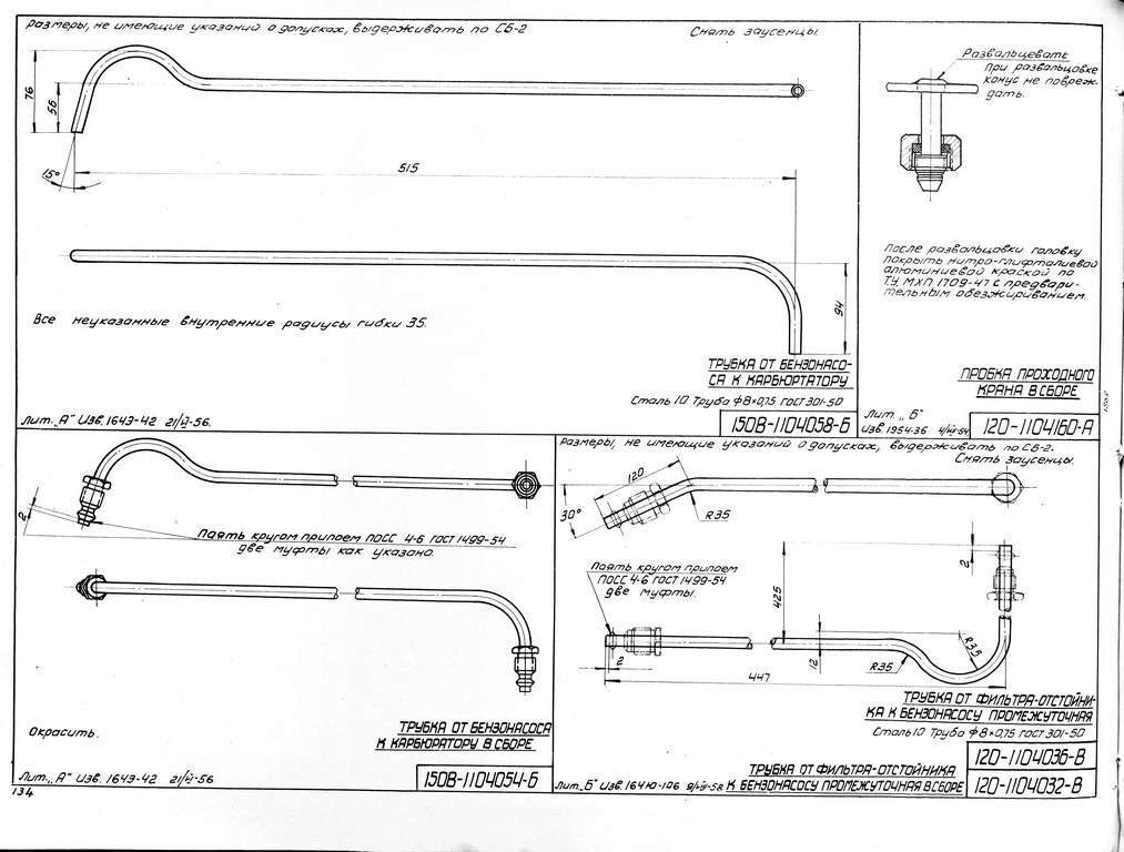

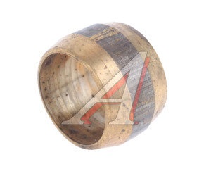

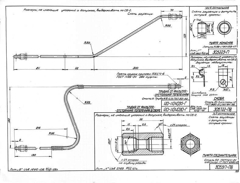

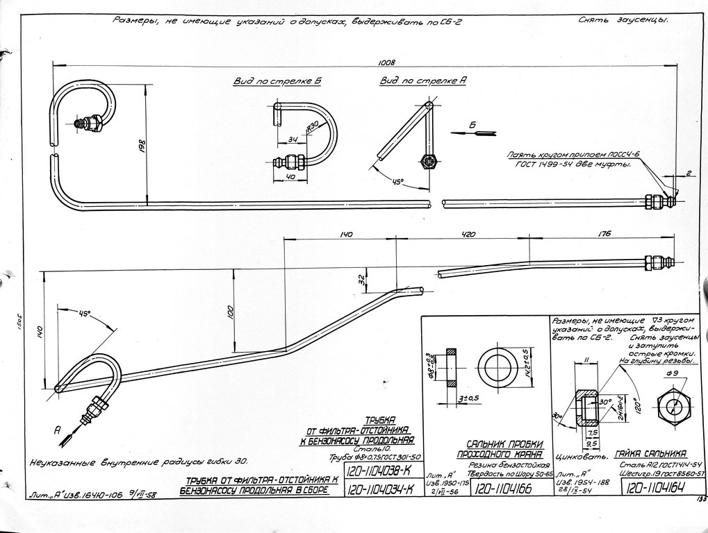

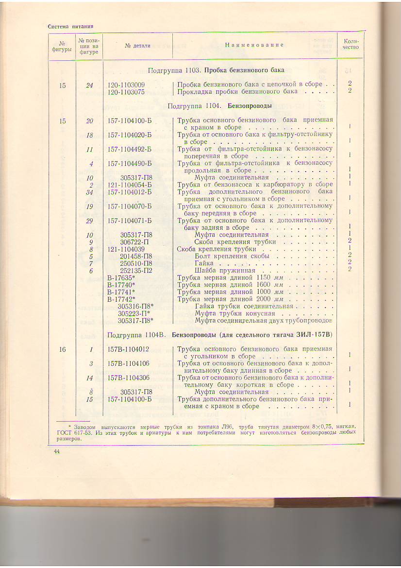

Если есть гайки/штуцера, то трубки можно изготовить по месту.
Трубка выгибается, концы зачищаются. На очищенный конец одевается гайка/штуцер. Затем одевается конусная шайба/муфта/втулка так, чтобы трубка выступала на 1-2 мм. Выступающая часть трубки слегка развальцовывается (только чтобы конусная шайба не слетала). После сборки и затяжки шайба встанет намертво.
Цена "трубка медная мерная" - порядка 200 руб/метр. Цена "Муфта конусная латунная" - порядка 15 рублей.
На скане в конце страницы есть упоминание об изготовлении трубопроводов потребителями.
Изготавливал и бензиновые и воздушные трубки. Работает нормально.
