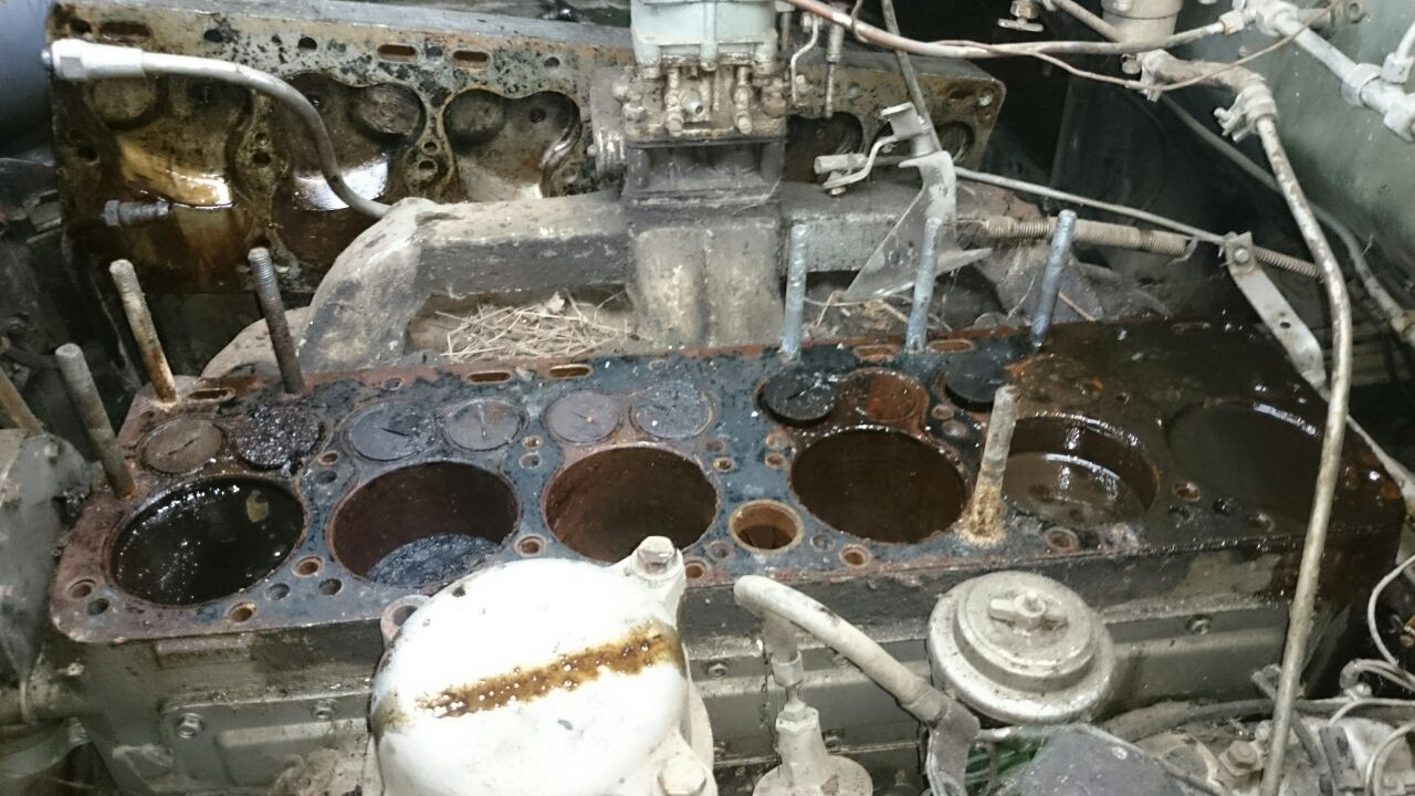

Продолжаю эпическую историю... в итоге купил и привез ЗИЛ 157 КЕ. На крыле нацарапано "ДМБ 91", Сама машина без документов и год выпуска не понятен, но диаметр верхних пальцев на тягах мостов, корпуса фар каплевидной формы подсказывают, что это ранние 60е и как вариант машина совсем из первых выпусков. После Демобилизации машина попала в частные руки и ... тут 2 версии, ее убили еще в части и такой передали новому владельцу или владелец ее угробил.
Скорее всего второй вариант, он выкрутил свечи и оставил машину на долгие годы. В свечные колодцы попадала вода и все эти годы убивала мотор. 2 года назад мотор пытались оживить, налив масло в цилиндры... ну а дальше этот человек выставил машину на продажу.
Про хозяина, который ЗНАЛ И ВСЯЧЕСКИ СКРЫВАЛ ЭТОТ ФАКТ, говорить не стану - ему это зачтется в карме.
Вчера притащил машину домой и скинул головку - мотору труба. Понятное дело, что его гильзовать. Буду описывать происходящее.

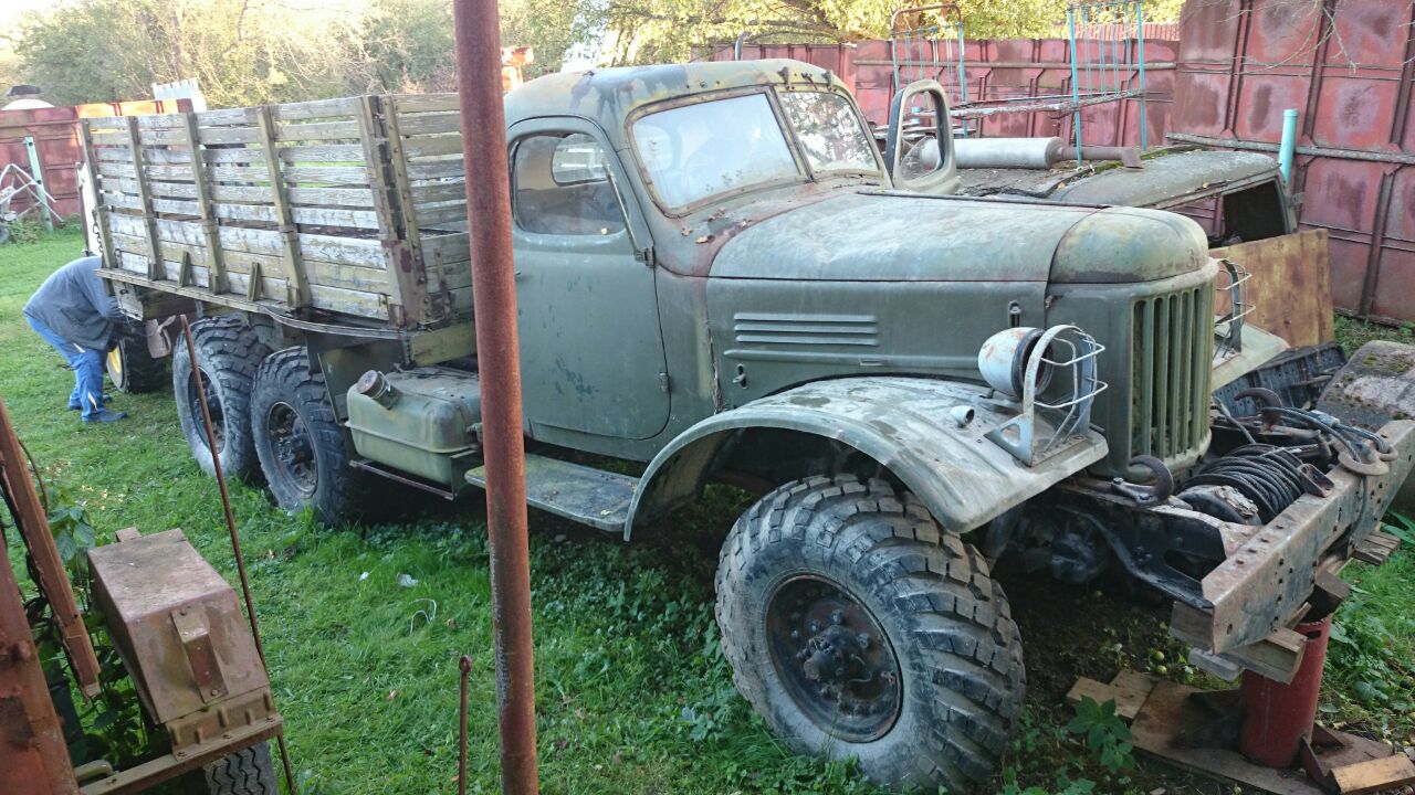

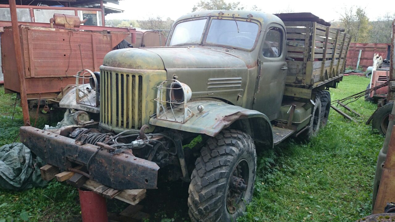

Вот так выглядит машина

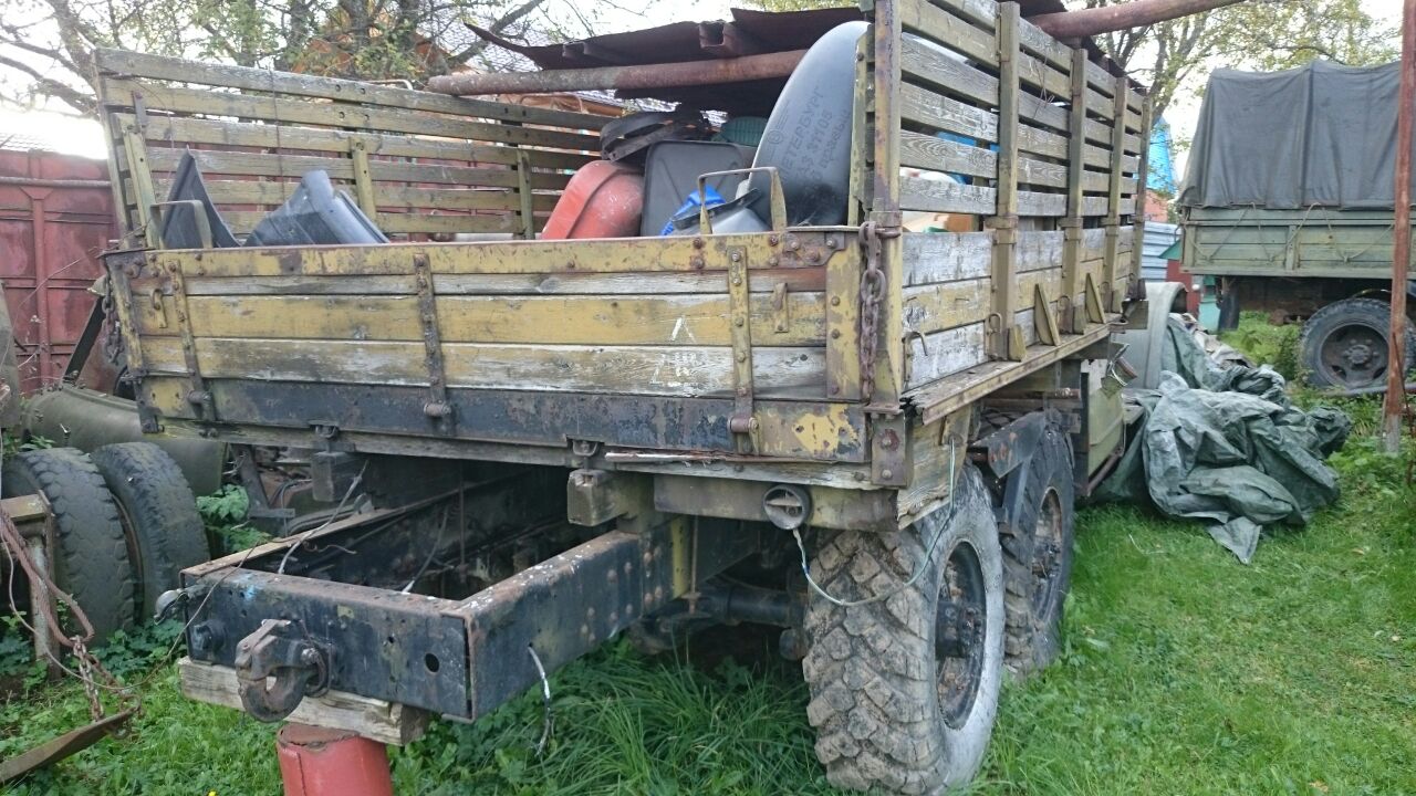

Мужчины, подскажите пожалуйста, что это за модификация с удлиненной рамой, на данном шасси ранее стоял кунг, служивые перед продажей поменяли его на борт. Это не похоже на ПАРМ, так как нет креплений под стрелу на бампере.
Планирую оставить всю трансмиссию, раму выменять на короткую или поменять на короткую. Кабина с дырками в крыше и ржой по нижней кромке в ее задней частью отправляется в утиль, заменю на свежую, а от этой нужна только форточка лобового.

То ли из экономии, то ли от нехватки ЗИЛ-131, ПАРМы и прочее ставили и на ЗИЛ-131 и на ЗИЛ-157. Длина бортового кузова ЗИЛ-157 - 3570 мм. Длина кунга К131 (КМ131) - 4 метра (примерно). Для уменьшения свеса при установке кунгов К131/КМ131 раму ЗИЛ-157 удлиняли в заводских условиях.Techno писал(а):Мужчины, подскажите пожалуйста, что это за модификация с удлиненной рамой, на данном шасси ранее стоял кунг
Можно фото места удлинения с внешней и внутренней стороны рамы?

Где-то в руководствах по ремонту читал, что гильзовать можно не более трех цилиндров.Techno писал(а):Понятное дело, что его гильзовать
Может заменить блок?

Спасибо за информацию, по ходу разборки будет понятно, если восстанавливать не целесообразно, тогда и заменить можно. С новыми технологиями вероятно можно безболезненно все цилиндры гильзовать.Аркадий писал(а):Где-то в руководствах по ремонту читал, что гильзовать можно не более трех цилиндров.Techno писал(а):Понятное дело, что его гильзовать
