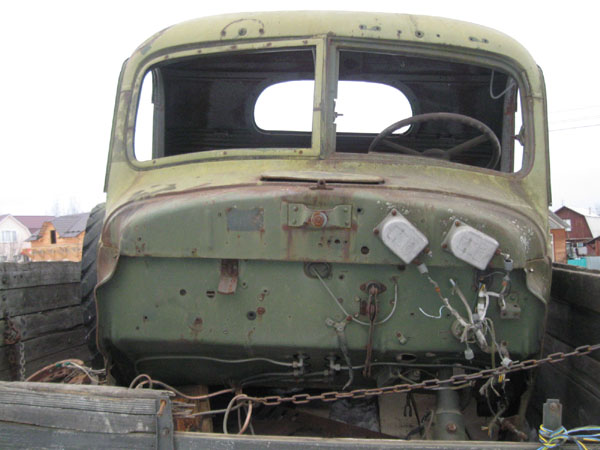

Изучая книги по 157 обратил внимание на наличие в ранних версиях напольных кранов для подкачки колёс. У меня машина примерно 1963 года, хотя по бумагам конец 80х. Подсознательно понимаю, что мне этих кранов не хватает в кабине и раз уж машину всю разобрал, то надо реализовать старую схему с кранами.
Может у кого то этот блок просто так место на полке занимает, а мне он пригодится, продайте пожалуйста!
Фото честно украл из закрытой темы, там этот блок красуется
Куплю блок с кранами

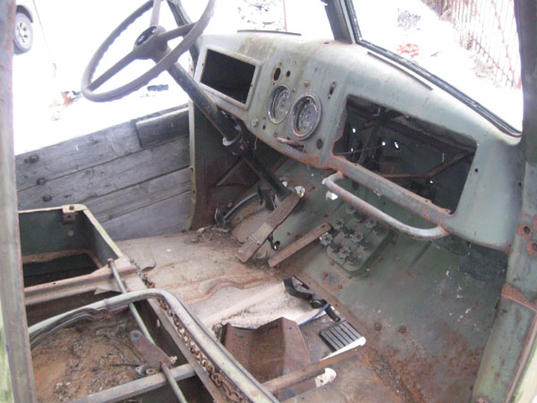

- На полу 6 кранов
- IMG_2691.jpg (71.92 КБ) 6552 просмотра
- Вид со стороны мотора
- IMG_2690.jpg (82.81 КБ) 6552 просмотра

1. При наличии блока шинных кранов другая схема подвода воздуха к мостам - к каждому мосту кроме тормозов должно подходить два шланга на подкачку - на правую и левую сторону. Найти арматуру для такой подводки будет очень сложно.
2. Подкачкой пользуюсь лет 25. Практического применения этому блоку не вижу.

Скорее всего в не стандартных ситуациях он может выручить, когда речь идёт о частично не исправной системе (как у меня был стибрен кран на правом переднем, а я за 500 км от дома). Или когда передок хочется помягче, а задок пригружен и нужно чуть больше...
Лично мне удобнее с этим блоком, в ходу можно манипулировать как хочешь.

Т.е., этот блок позволяет эксплуатацию автомобиля с частично исправной системой подкачки шин. Без него это проблематично, т.е. не возможно, вся система "падает".
