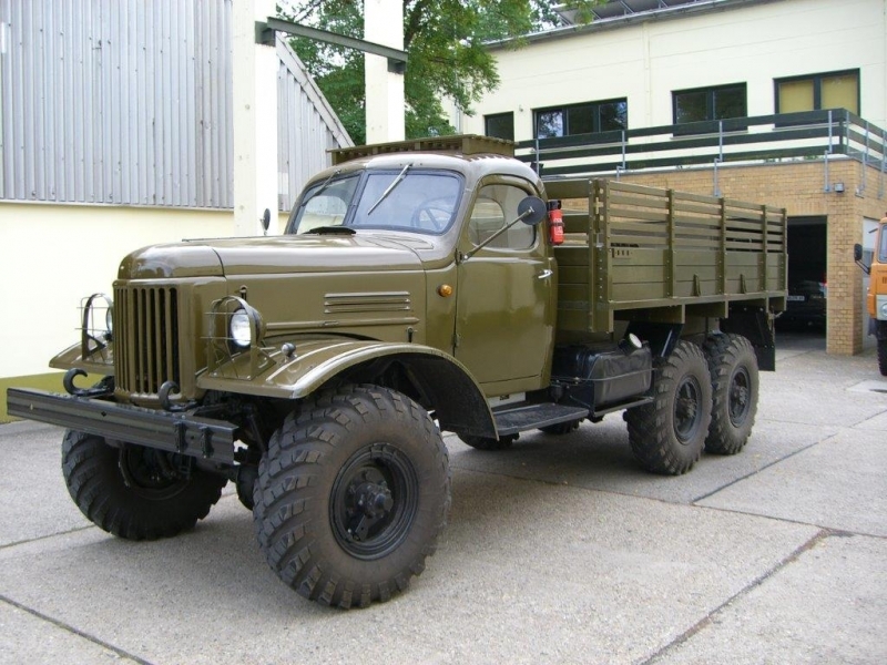

так-с.. а у кого есть какой каталожный рисунок кузова в разобранном виде?.. ну что бы прикинуть сколько и каких елок из леса везти... или мне опять в библиотеку идти :?
а то с моим кузовом беда...и какие брызговики посоветуете?.. и почему у меня стопаки стали на раму черте-как?

Перебирал кузов прошедшим летом. На балки брал брус 100 х 150, на пол доску 50-ку, борта делал из половой.

Все знакомо ... Тоже этим летом перебирал кузов,один в один, как у вас.
Проблема всех 157х,уже не осталось целых деревянный кузовов,время берет свое.

а какой там норматив по кубам у военных идет?.. на пошив брезентового полога норматив кажется шел 39 квадратных метров полотна
у меня кузов со стальными лонжеронами - один сгнил полностью, да и крутить к лонжернам сотни болтов нет желания - лучше гвозди и дерево :( ... проблема в первом от кабины лонжероне - стальной спилен до одного вертикального ребра - но запаска лезет со скрипом об него... если же вместо поставить сотый брус - то не влезет совсем.... и как его этот первый лонжерон лучше прикрепить?... у меня был наколхожен\наварен на раму кусок швеллера - и видно что го вечно ломало по сварке.. пока подложил досочек и примотал проволочкой :cry:

На первом и втором брусьях под запаску выборки сделаны. Первый брус крепится на кронштейнах - на фото видно.
Т.к. оригинальный брус тоньше ( 7см ), под кронштейн его тоже зарезал. А то он в кабину упирался.

спасибо.. и подпорочка бруса на стремянке видна... хотя у меня там сейчас глушитель крепиться - но думаю прорвемся!... по кубам сколько вышло хоть помните на все - про все?.. борта хочу низкие, без фанатизма как сейчас..что-то типа этого
а том дуг нагнем и брезент купим
