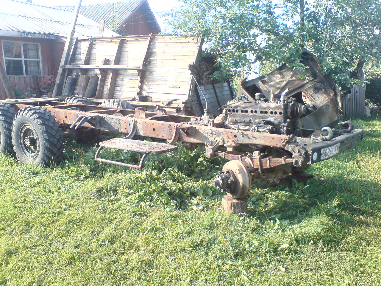

Сначала долгая зима,теперь дела разные - но дело идет!
Конечно возникают вопросы - т.к. грузовик(да и как личная моя машина вообще тоже),а набираться "опыта" у кохозных шоферюг не хочется...Они только и могут что насоветовать тракторный дизель воткнуть :evil:

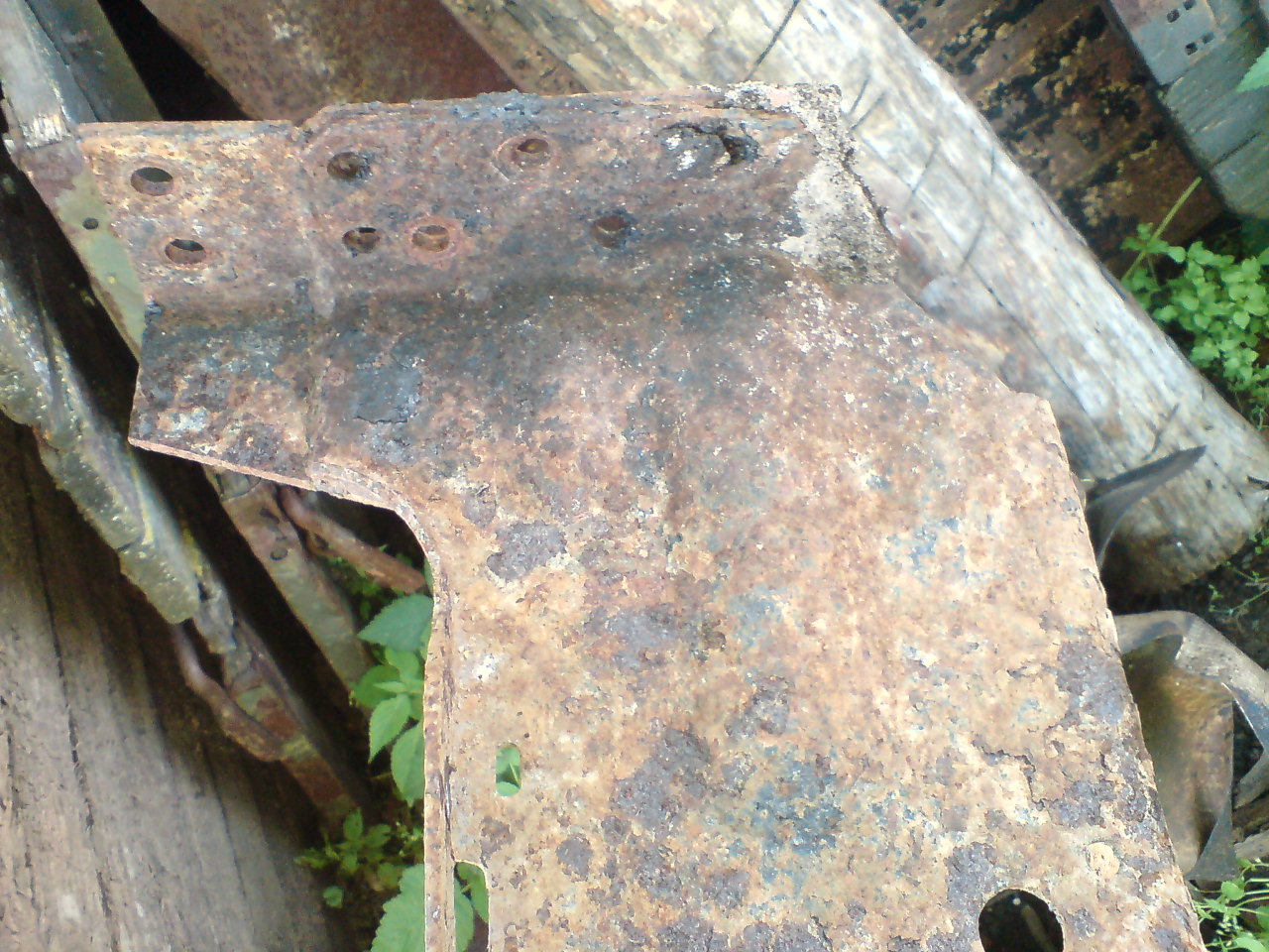

Итак ,особо не вдаваясь в подробности, кузов снимал лично сам.Один.Без всяких лебедок.Только домкраты,ломы и бревна - вон он стоит вертикально :roll: Кабину тоже один снимал.
Не могу понять зачем старый хозяин бензобак занизил относительно рамы - это что ли опять шоферская хитрость? Вот фото нарощеного крепления:

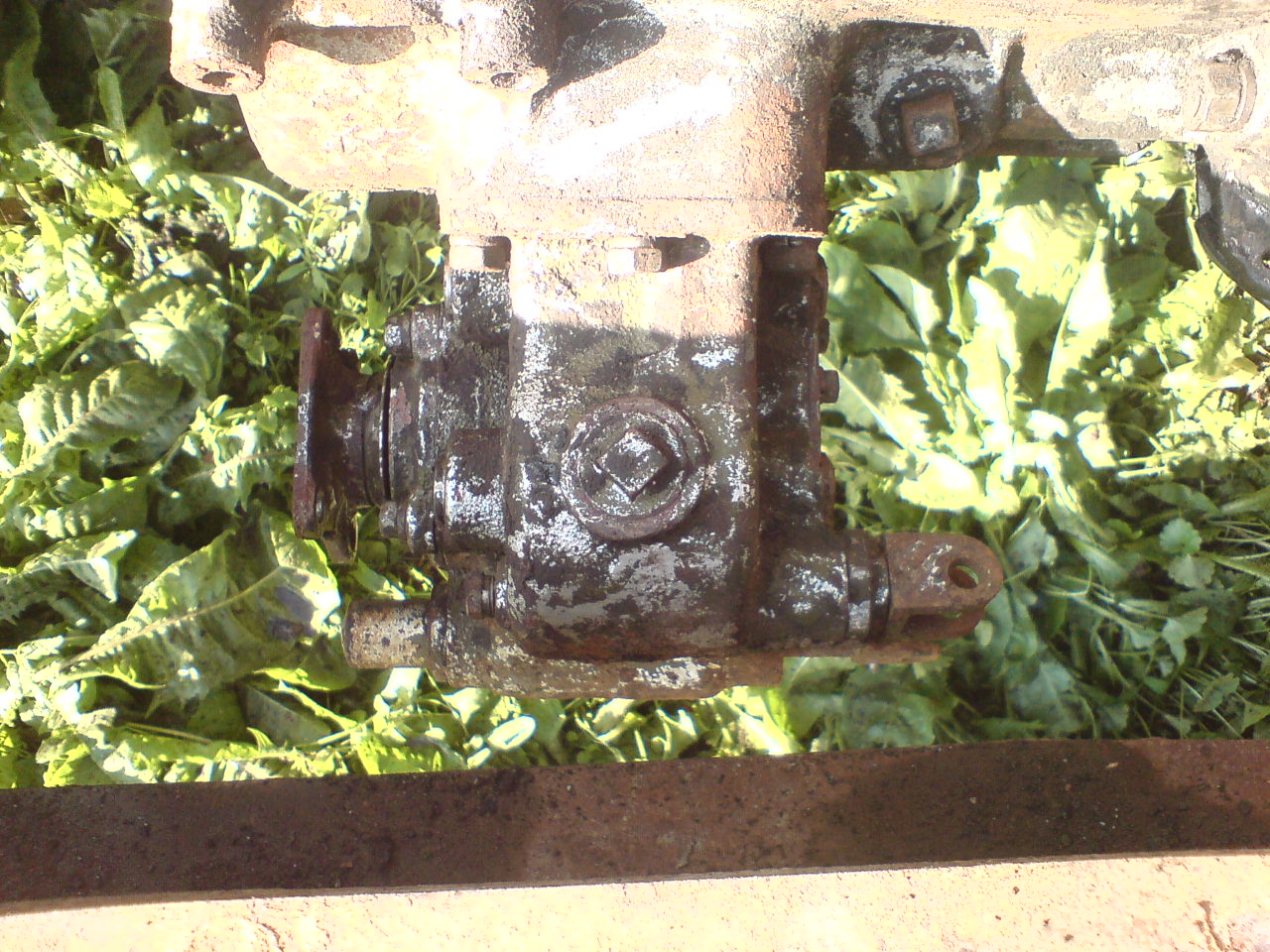

1. Отбор мощности на что такой стоит? или просто это лебедочный "не той стороной" поставили?
