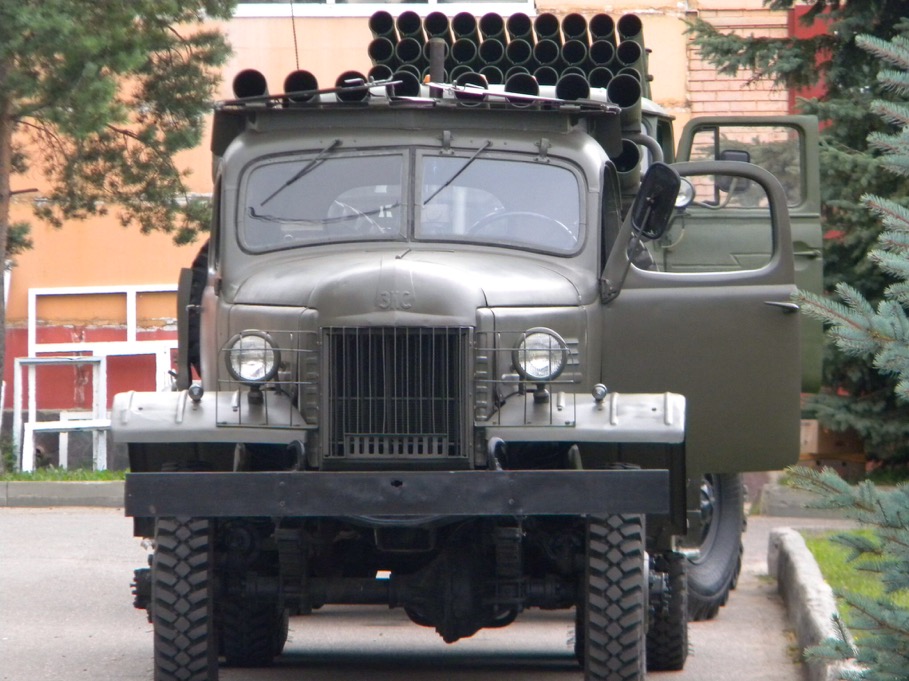

Если БМ ставить там много работы..Защита баков и ещё много специфических деталей,которые относятся именно к БМ.Со мной ездила БМка с Падиковского музея,хорошая машина,Польской реставрации,были мелочи малозаметные,не оригинальные,но это можно только заметить не сразу.
Если не путаю БМ-12.
Была на базе 151го. нашёл фото. Резина импортная,сзади Урал с "градом"
Re: Реставрация ЗИЛ-157
Добавлено: 10 фев 2018, 16:18
Grunbau писал(а): Если не путаю БМ-12.
немного путаешь, это БМ-14 ГРАУ 8У32, а на зил 157 стояли БМ-14М ГРАУ 2Б2
БМ-13НМ ГРАУ - 2Б7,второй модернизации принята на вооружение в 1958 году,подойдет тоже
