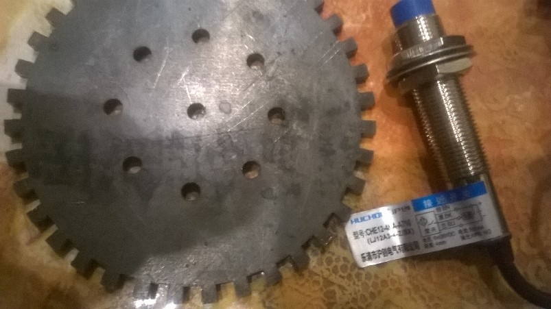

ну вот собственно датчик за 96 р который срабатывает на зубчатое колесо за 42 рубля
