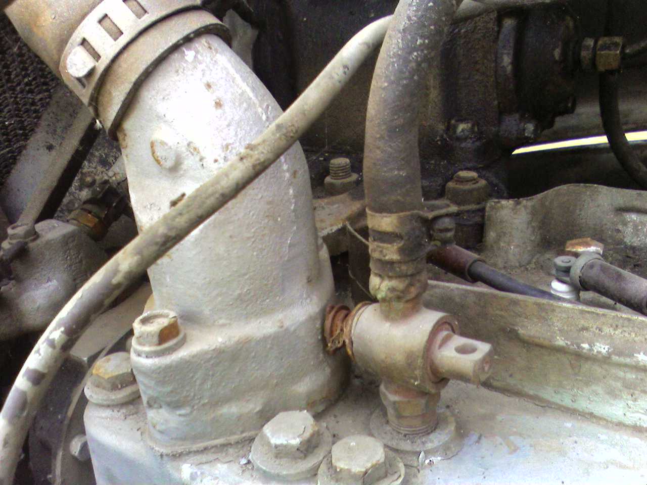

zheka73 писал(а): Какая у тебя сист охлаждения? Сколько патрубков имеет термостатная коробка?
Вот такая вот она.
Просто один патрубок на радиатор.

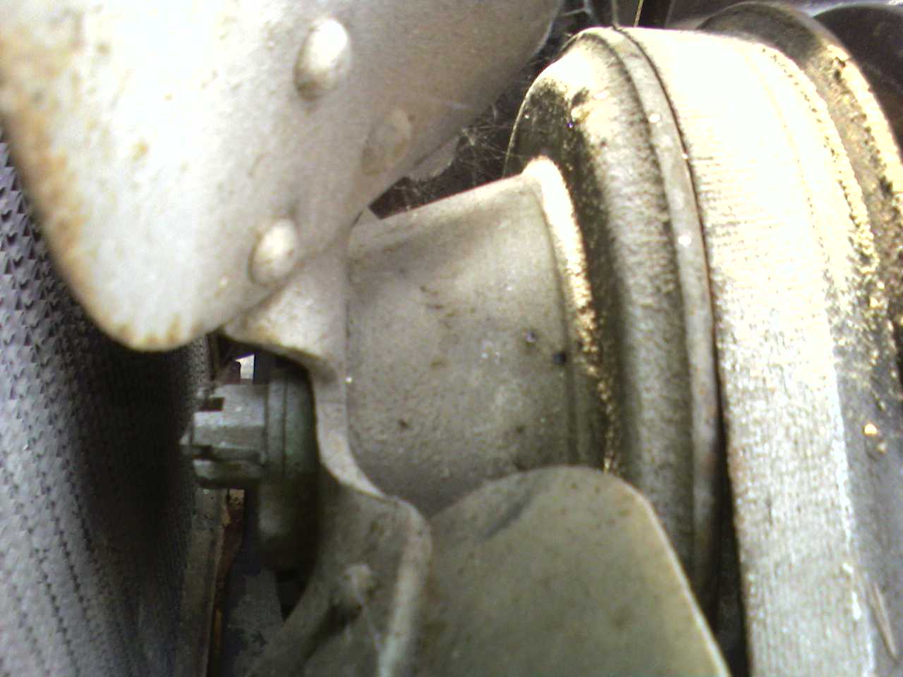

zheka73 писал(а): Помпа с гайкой на ступице или напрессована?
Это корончатая гайка на носке.
На шкиве один ручей.

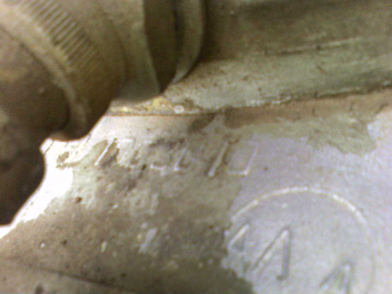

Это то что нашёл на головке.
