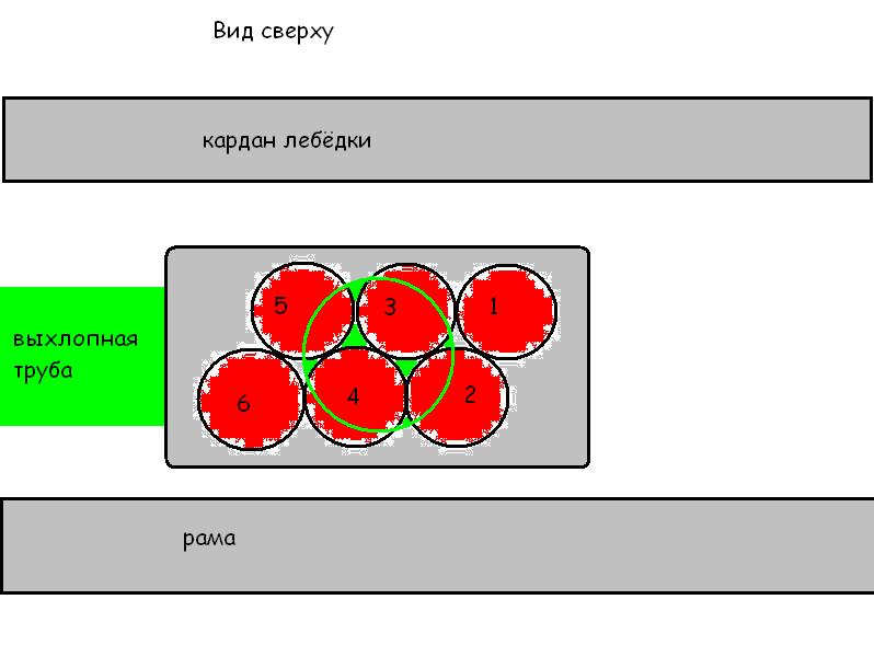

Попробовал нарисовать для наглядности. Получилось очень коряво, но  постараюсь словами максимально подробно описать.
Это проекция сверху по концам выхлопных каналов на 43 мм в направлении выходного патрубка  к глушителю на 64 мм (спасибо Аркадию за чертежи с размерами). Зелёным очертил проекцию выходного отверстия из резонатора, назовём эту полость так для удобства,

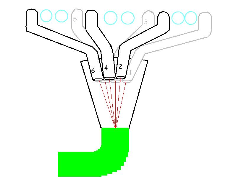

Это внешний вид самого паука. Всё очень приблизительно. Для точных размеров нужно снять с машины коллектор и изготовить макет из пенопласта в натуральную величину. Фланец к глушителю не рисовал.
Есть предположение, что при наличии ровных поверхностей в этом резонаторе возможны прогибы металла при работе двигателя, т.к. разрежение может создаваться значительное. Поэтому или более толстый металл, или избегать прямых поверхностей. :)
Упустил пояснить. Красные линии должны быть одинаковые по длине. Всё остальное - привязка к местным возможностям и условиям.

Всеславович писал(а): Чисто мое мнение - все 6ть выхлопных патрубков надо распологать не в два ряда - а шестиугольником. Оси направлять в одну пространственную точку - это правильно. Но применять шар - как рессивер для этих 6ти патрубков - неправильно!!! Это должен быть конус.
Шар - это идеальная форма во всех отношениях. То, что его не удастся использовать - это понятно. Скорее всего это будет производная от конуса - этакая не правильная пирамида. :)
Всеславович писал(а): Диаметр трубы в геометрической точке пересечения осей всех каналов должен быть 1 - 1,5 диаметра патрубка - затем плавный конус на увеличение диаметра до диаметра патрубка выхлопной трубы. Только в этом случае будет происходить захват газов от всех остальных цилиндров.
Так у нас диаметр патрубка выхлопной трубы как раз 1,5 диаметра патрубков (64 : 43). Можно сделать единицу с последующим расширением до 64 мм, но это усложняет общую конструкцию, это раз, и абсолютной необходимости в этом нет - это два. Даже в таком упрощёно-топорном исполнении эффект будет присутствовать, он будет значительным и его будет достаточно для наших нужд. Мы ведь и вправду не ставим цель выжать 200 коней из нашего мотора!!! :)
