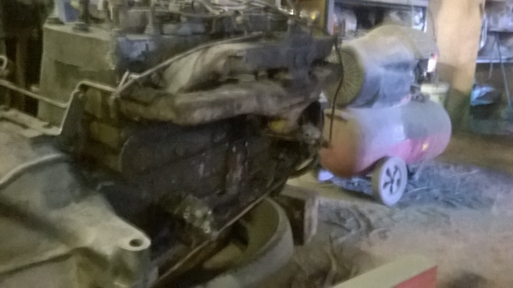

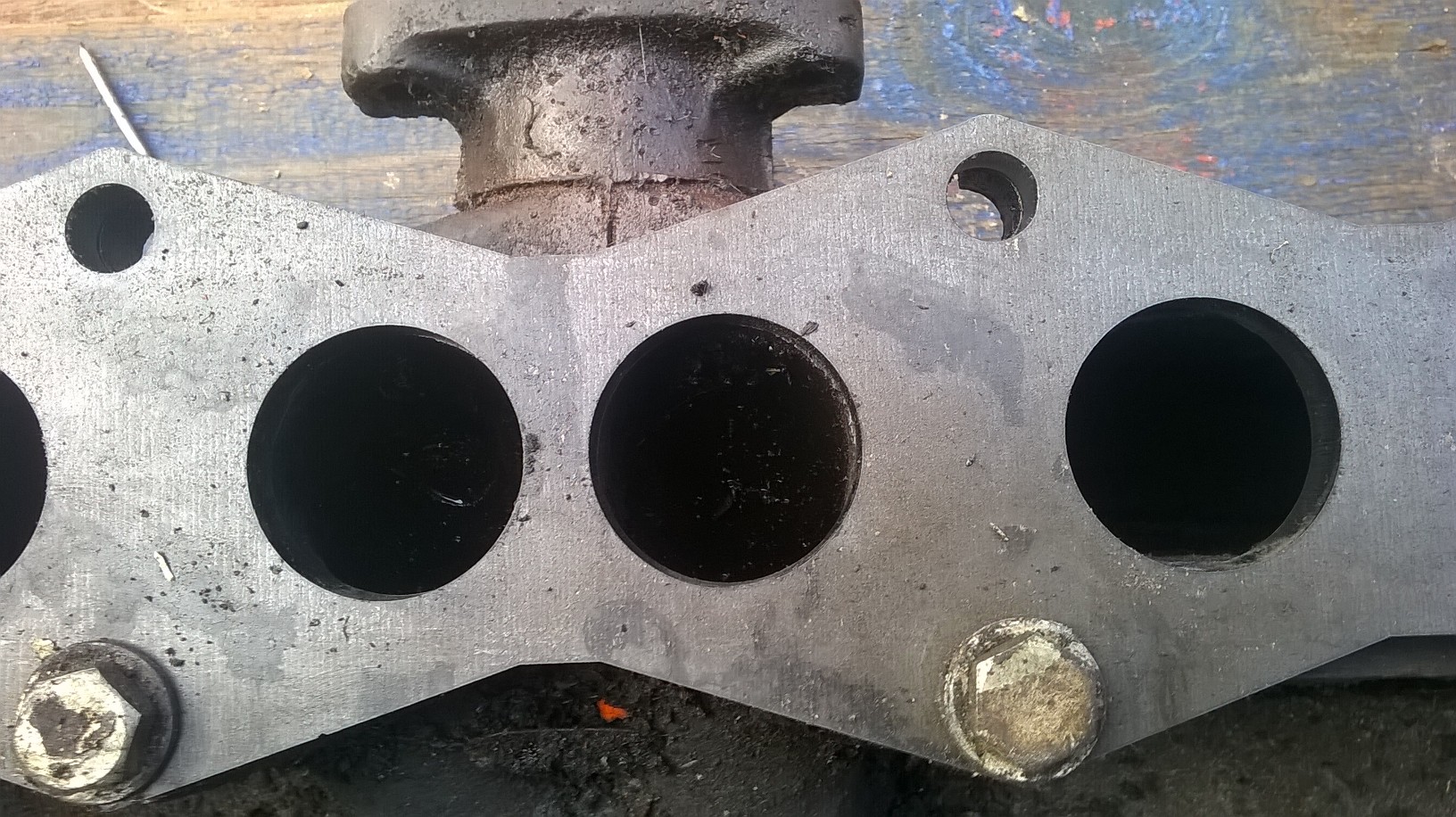

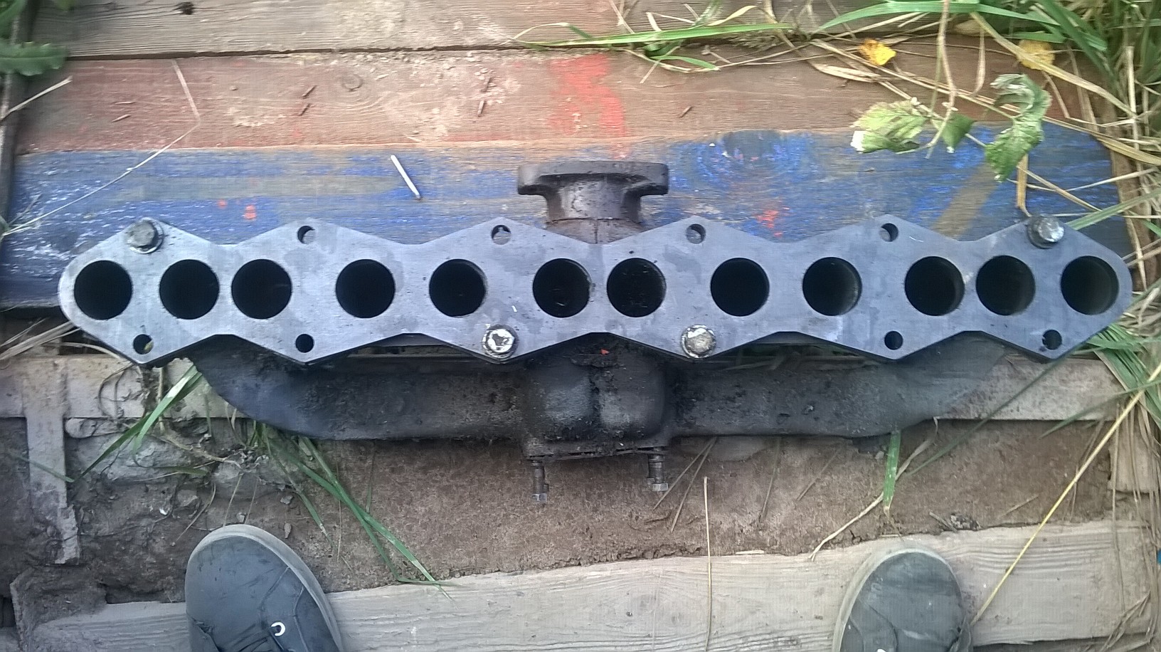

примерял сегодня прокладку.
размеры на блоке для выхлопных 37-38мм для впускных 41-42мм, думаю что на каждом блоке будут свои смещения
диаметр отверстий в проставке сделан 41,5мм
на коллектор вообще идеально встала проставка
чтобы форсунка смотрела на клапан, надо ставить ее под 45 градусов в притирку к блоку
болты крепления коллектора 12мм 1,75*30, глубина резьбы в блоке 29 мм

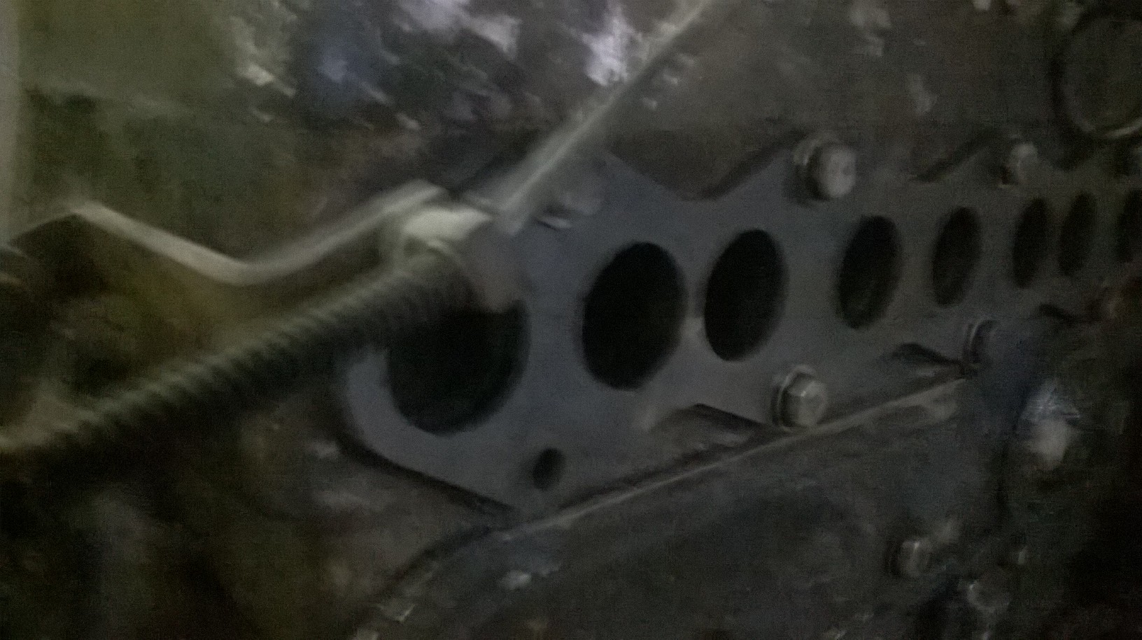

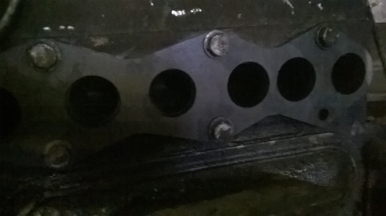

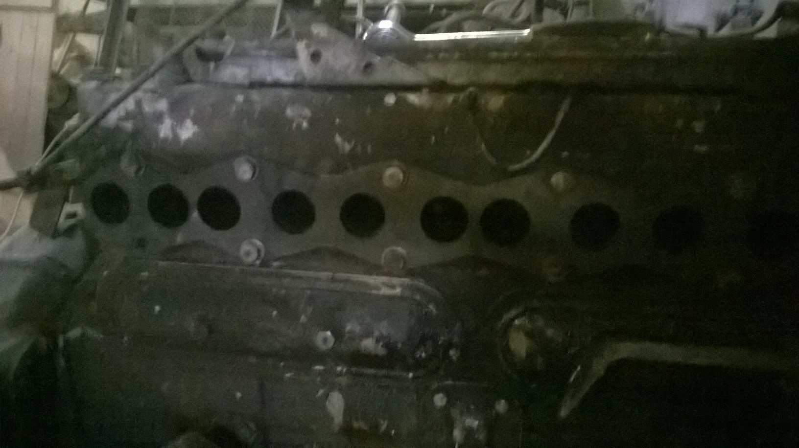

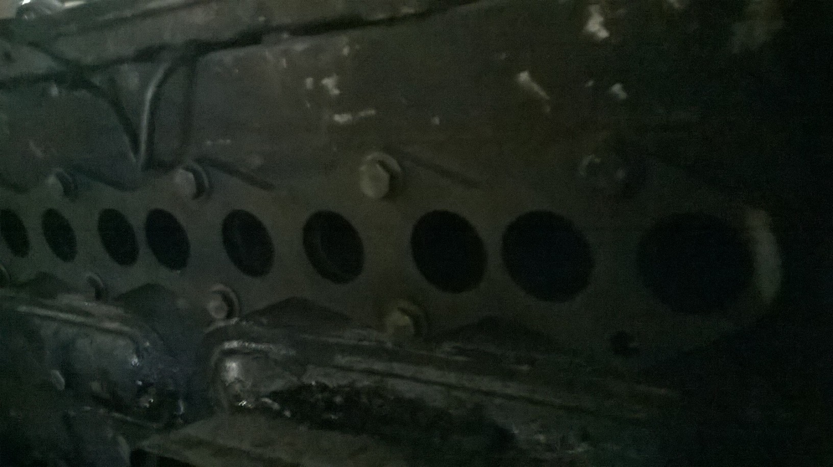

чуть чуть скорректировал размеры и отдал в лазерку
центральная часть вообще ровно подошла.
еще фотки, освещение не очень было.
наверное иммет смыл сделать патрубки и отказаться от родного колектора,
а еще можно ДМРВ и Дроссел брать от 40904/5 узиковского мотора.
на фото мотор купленный за 15 тысяч, к вопросу о бюджете.
