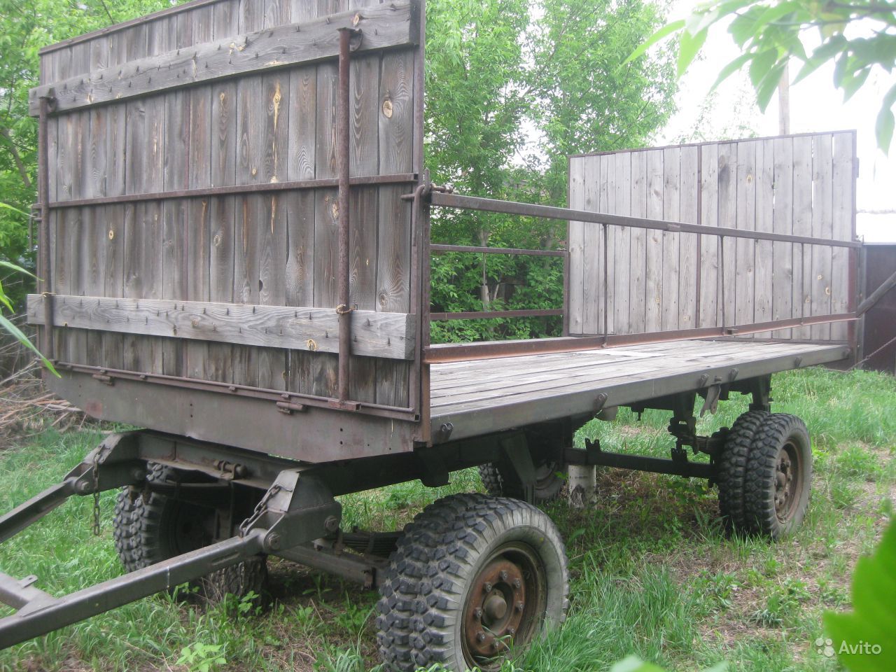

Re: На опознание
Кто нибудь сталкивался с такой резиной и дисками ? Диск вроде бы как один , а на нём натянуты 2 покрышки гусматик . Диск выглядит пошире обычного ЗИЛовского , но и чашка утоплена во внутрь , что-то похоже на армейскую разработку , ставилось явно не на полевую кухню . Кто с родной армией ещё в близких контактах , покажите им , может они что -то подобное видали .
