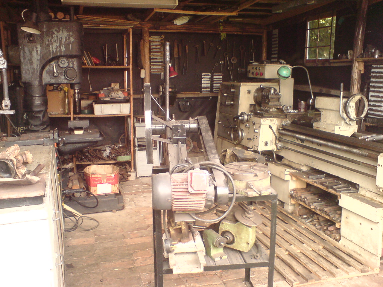

поршень распиленный с завода.... в цилиндр наверное гайка заскочила какая нибудь - а потом попала на клапан и его загнуло о головку... смотрите еще посадку шестерни рапредвала - у меня разбита была.... Если в салде этой запчасти качественные - это куда ни шло...хотя дешевле будет у дедов поискать: у меня например только такой вариант..даже диск сцепления сам переклепывал тракторными накладками - в магазинах ничего не найти уже... и хоть диск такой же как у 130го,но покупать китайское фуфло за 60-80 уе,у которого демпфер разваливается через 5 тыс км, совсем не хотелось...в итоге сцепление починил почти даром :mrgreen: ...
хотя может это я преуменьшаю - потому как у меня,мягко говоря,"расширенные возможности" в личном над ними распоряжении :roll:
