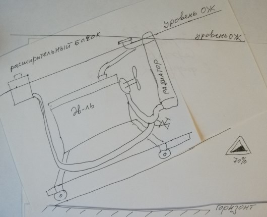

Аркадий писал(а):Бачок нужно располагать как можно выше. Иначе при частых подъемах-спусках ОЖ будет уходить наружу, а система охлаждения завоздушиваться.
с хрена ли баня загорелась, такого никогда не было и вдруг появилось :(
Никто не заметил или все промолчали, тогда вопрос ко всем и в частности к Аркадию -Ничего не напоминает? или что напоминает? :shock:
Если двигаться только по горизонтали, то штатная система работает без проблем. У нас рельеф несколько отличается.
Крышка радиатора не герметичная - там стоит клапан. Поэтому при штатной системе на спусках происходят потери охлаждающей жидкости. И сами собой они не восполняются. Либо постоянно нужно смотреть за уровнем ОЖ, либо завоздушит.
Для схемы с одной трубкой расширительного бачка потери ОЖ возникают при движении на подъем. Как правило на подъем двигатель греется интенсивнее и в этой схеме потери ОЖ происходят еще быстрее.
Поэтому я реализовал схему в которой есть трубочка для отвода воздуха (пара) от верхней точки системы охлаждения (заливная горловина) к верхней точке расширительного бачка. И бачок должен стоять выше заливной горловины при движении в гору.

Подъём в гору потеря ож, тем более через неплотную крышку, спуск с горы завоздушивание - что быстрее вернётся в систему охлаждения - конечно воздух.
ну и гвардейский крен 30* тоже потеря ож и завоздушивание.
И ответ на вопрос на который не ответили
Аркадий - ты изобрёл сообщающие сосуды :?
мало того - ты воплотил их на своём автомобиле :shock:
видимо урок по сообщающимся сосудам ты прогулял :)

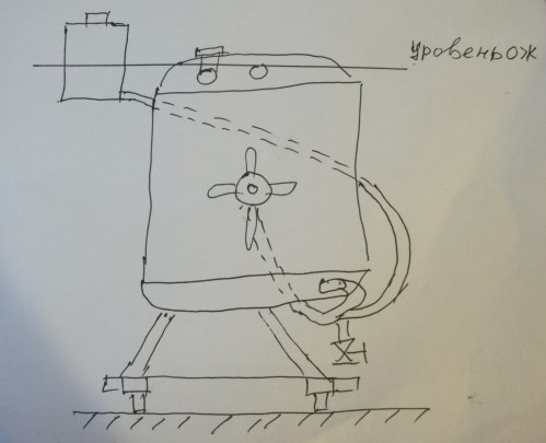

Эффект сообщающихся сосудов был бы незначительным, без потерь ож, если бы расширительный бачок стоял на радиаторе.
Если бы пробка рб была плотно закручена,но ...
при затяжном под ёме в гору ож сразу перетекает в рб, потом нагрев/перегрев и много ож вытекает уже под давлением.
хоть ты на крышу рб поставь. всё равно она вытекать будет :D
Ну и вывод: если убрать нижний шланг, кот ты так героически сделал, даже Жека одобрил, эфекта сообщающихся сосудов не будет :P
можно его присоединить к штуцеру в заливной горловине.
а маленький штуцер на бачке заглушить, или сделать сильфонную трубку чтобы видеть наполнение бачка ;)

Система охлаждения не может быть закрыта пробкой герметично. Давление в ней меняется. Поэтому ставится клапан. При сбросе давления через клапан может уходить ОЖ. При снижении давления происходит подсос воздуха.
Существует несколько схем систем охлаждения:
- с пароотводной трубкой - штатная система ЗИЛ-157. Потери ОЖ ни как не компенсируются;
- с расширительным бачком, подключенным одним шлангом к верхней точке системы - ВАЗ 2101 и тд. При расширении ОЖ вытесняется в бачок, потом возвращается обратно. Недостаток - если ОЖ закипает, то образующийся пар создает воздушную пробку.
- с расширительным бачком через который осуществляется циркуляция ОЖ - ВАЗ2110 и позже. Циркуляция обеспечивает вынос пара и воздуха в расширительный бачок. Для обеспечения циркуляции нижний шланг должен подключаться на вход помпы, верхний - к заливной горловине.
Я реализовал последнюю схему.
Аркадий писал(а):Система охлаждения не может быть закрыта пробкой герметично. Давление в ней меняется. Поэтому ставится клапан. При сбросе давления через клапан может уходить ОЖ.
Это Ты очень тонко подметил.. Действительно, СО любого современного автомобиля имеет пробку в расширительном бачке с паро-воздушным клапаном и давление в ней меняется. Только никаких потерь ОЖ через этот клапан двойного действия не происходит.
Именно в этом и есть смысл РАСШИРИТЕЛЬНОГО бачка! Только в случае кипения ОЖ может происходить её убыль из системы. Если двигатель работает и не кипит, то можешь абсолютно спокойно открутить бачок от крепления и перевернуть пробкой вниз и понаблюдать, даже в этом случае ничего никуда не вытечет, смею Тебя заверить)) И уж тем более ни при каких косогорах и оврагах ничего никуда из системы не убежит. В случае исправной пробки и отсутствии закипаний необходимости доливать ОЖ не возникает практически годами.
Пробку замени на исправную или закрути до конца, уровень в бачке не превышай при заливке- и ездий по любым горам абсолютно спокойно..
