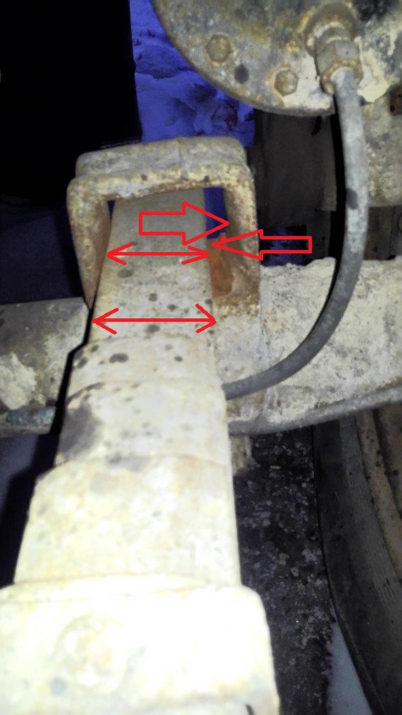

вот вам зазоры,что тягам хана -знаю
amto писал(а):я ... задавал конкретный вопрос ,рессоры и зазоры...
Вот такие размеры на Зиле с 3600 на спидометре.
Зазор в ухе.JPG (30.5 КБ) 12175 просмотров
У меня он во дворе стоит и на улице +10, можно и по замерять. И не у каждого он под боком, а у некоторых уже и снегом замело... Кто же полезет мерить?? :?

спасибо ЗилОк157 за конкретный ответ,у нас потеплело с -14 до +-3,
