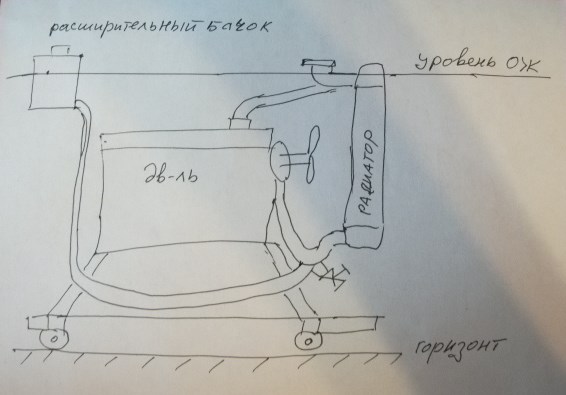

Прочитал внимательно идею, из всего мне понравился только бачок.
А напрягло меня вот что:
Аркадий писал(а):Бачок нужно располагать как можно выше. Иначе при частых подъемах-спусках ОЖ будет уходить наружу, а система охлаждения завоздушиваться.
с хрена ли баня загорелась, такого никогда не было и вдруг появилось :(
изготовленную конструкцию условно можно изобразить так:
Никто не заметил или все промолчали, тогда вопрос ко всем и в частности к Аркадию -
Ничего не напоминает? или что напоминает? :shock:

Андрей, на том, что Ты изобразил, не хватает трубки, соединяющей верхний бачок радиатора и сам расширительный бачок. Работать ЭТО не будет..
Добавлено: 31 май 2018, 18:54
zheka73 писал(а):Андрей, на том, что Ты изобразил, не хватает трубки, соединяющей верхний бачок радиатора и сам расширительный бачок. Работать ЭТО не будет..
Есть она(трубка) или нет - это не важно :P

Добавлено: 01 июн 2018, 10:06
Никто не заметил или все промолчали, тогда вопрос ко всем и в частности к Аркадию -Ничего не напоминает? или что напоминает? :shock:
Если двигаться только по горизонтали, то штатная система работает без проблем. У нас рельеф несколько отличается.
Крышка радиатора не герметичная - там стоит клапан. Поэтому при штатной системе на спусках происходят потери охлаждающей жидкости. И сами собой они не восполняются. Либо постоянно нужно смотреть за уровнем ОЖ, либо завоздушит.
Для схемы с одной трубкой расширительного бачка потери ОЖ возникают при движении на подъем. Как правило на подъем двигатель греется интенсивнее и в этой схеме потери ОЖ происходят еще быстрее.
Поэтому я реализовал схему в которой есть трубочка для отвода воздуха (пара) от верхней точки системы охлаждения (заливная горловина) к верхней точке расширительного бачка. И бачок должен стоять выше заливной горловины при движении в гору.
