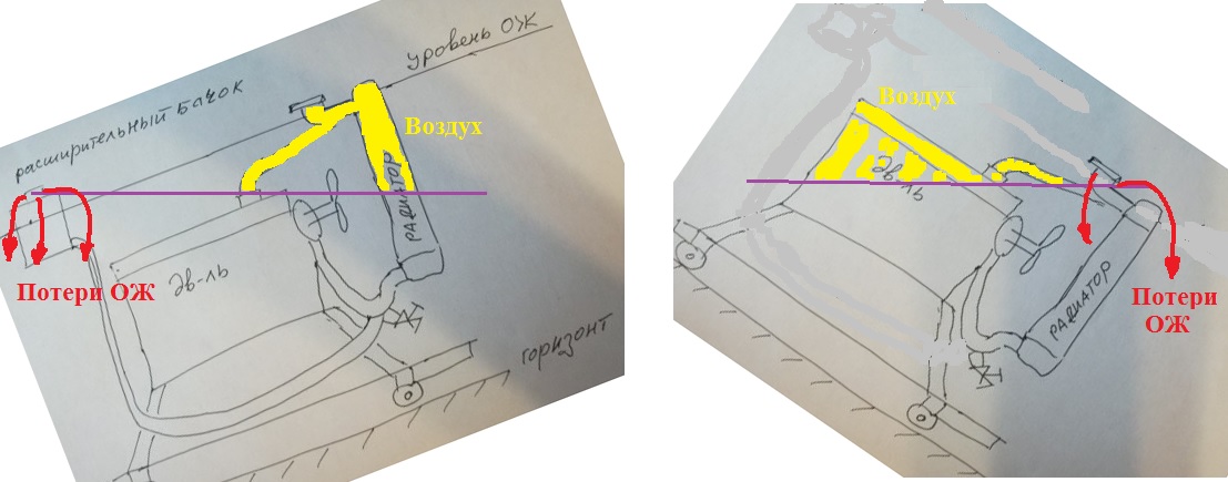

изготовленную конструкцию условно можно изобразить так:
Никто не заметил или все промолчали, тогда вопрос ко всем и в частности к Аркадию -
Ничего не напоминает? или что напоминает? :shock:

Если двигаться только по горизонтали, то штатная система работает без проблем. У нас рельеф несколько отличается.
Крышка радиатора не герметичная - там стоит клапан. Поэтому при штатной системе на спусках происходят потери охлаждающей жидкости. И сами собой они не восполняются. Либо постоянно нужно смотреть за уровнем ОЖ, либо завоздушит.
Для схемы с одной трубкой расширительного бачка потери ОЖ возникают при движении на подъем. Как правило на подъем двигатель греется интенсивнее и в этой схеме потери ОЖ происходят еще быстрее.
Поэтому я реализовал схему в которой есть трубочка для отвода воздуха (пара) от верхней точки системы охлаждения (заливная горловина) к верхней точке расширительного бачка. И бачок должен стоять выше заливной горловины при движении в гору.
