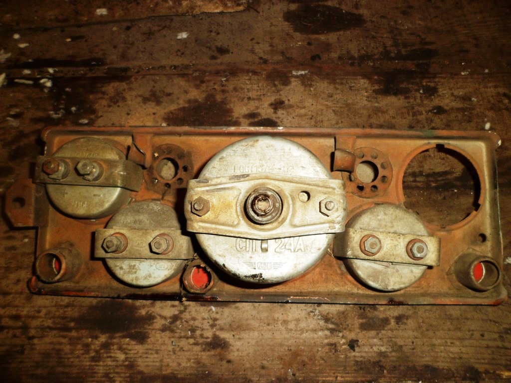

Сборка.Спидометр и амперметр ЗиЛовские,вода и масло ГАЗоновские,сам щиток - какая-то производная от ГАЗоновского,видел подобный на прицепном генераторе с дв.ЯАЗ-204
Re: Контрольные приборы
Обычный щиток от 157го,разновидностей много, а там где стоит манометр 130го,заместо спидометра, самопал.В гаражах много чего мудрили.

Grunbau писал(а):Обычный щиток от 157го,разновидностей много, а там где стоит манометр 130го,заместо спидометра, самопал.В гаражах много чего мудрили.
меня смущает красная точка между спидометром и водой(смотрел газоновские не видел таких),а вода на зилах тоже-же была с право на лево?
где манометр и топливо -это заводской,с ат-л

m1609 писал(а):Сборка.Спидометр и амперметр ЗиЛовские,вода и масло ГАЗоновские,сам щиток - какая-то производная от ГАЗоновского,видел подобный на прицепном генераторе с дв.ЯАЗ-204
а сборка щита чья(в смысле машина какая?)? а в зиле же не стояли приборы с право налево,или этот вода не такой?
на 164 не пойдет?
m1609 помогите с приборами и запчастями, у вас опыта больше же :cry:
циток приборов зад ф.jpg (235.54 КБ) 13798 просмотров

Сборка в смысле - приборы из разных комбинаций.
По ЗиЛ-164 какие планы?Восстанавливать в оригинал?или переделка под ЗиС-150?Отношение к аутентичности какое?
Напиши,что хочется получить на выходе,вариантов масса...
Все показанные в начале темы приборы соответствуют как 157му,так и 164му в равной степени.

m1609 писал(а):Сборка в смысле - приборы из разных комбинаций.
если найду морду 150,то поздний 150 не найду то 164,
Отношение к аутентичности какое? как можно ближе к 100%
а эта именно сама доска приборов от чего? для чего отверстия для контролек?

Сама доска не знаю от чего,не встечал такую.На поздний 150й надо КП-5Д или Ж
Морда 150ая на поздний 164й плохо встаёт,я пробовал,у него рама короче,получается в упор к бамперу и площадки не поставишь и высота боковин капота другая,короче если интересно,могу отфотографировать

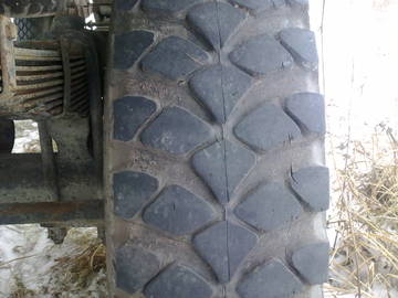

а резина О-43 того периода?фото Грузилка
