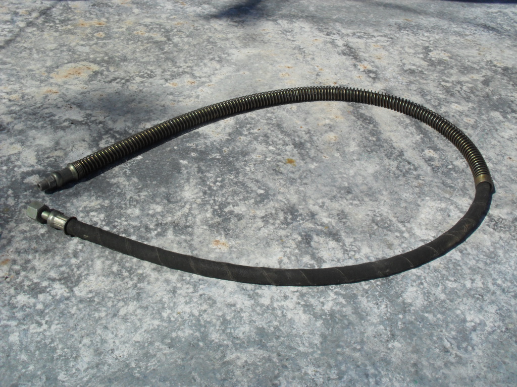

ЗилОк157 писал(а):А я как раз в Верхней Салде заказываю кран на колесо и шланг на средний мост. У меня КГ 83-го или 84-го года - не помню - так вот, ребята просят фотки в студию, что бы наверняка отправить то, что нужно. Я сфоткать не могу, поэтому беру шланг на авось...
Ох уж это авось... Примерял сегодня шланг - длиннее на 25 см оказался. Вот и думаю или оставить как есть и замазать шланг под штуцером каким нибудь клеем, или поставить этот длинный и не париться?? На родном бронезащита классная, на новом какая-то пружинка не по размеру явно... Или попробовать накрутить родную на эту??

ЗилОк157 писал(а):Примерял сегодня шланг - длиннее на 25 см оказался. Вот и думаю или оставить как есть и замазать шланг под штуцером каким нибудь клеем, или поставить этот длинный и не париться??
А из длинного короткий сделать ? На наждаке сточить железку ,которая обжимает шланг . Обрезать , по длинне шланг .Одеть защиту и шланг на штуцер .Поставить хомутик - получиться не хуже оригинала .Выбирай ? пусть шипит , пусть длинный болтаеться или длинный обрезать . :) :) :)
Добавлено: 06 окт 2014, 18:42
А из длинного короткий сделать ? На наждаке сточить железку, которая обжимает шланг . Обрезать, по длине шланг. Одеть защиту и шланг на штуцер. Поставить хомутик - получиться не хуже оригинала. ...длинный болтается или длинный обрезать .
Да оно и шипит не всегда, смотря как шланг станет, когда остановишься. Но в ходу то оно травит.
Просто краны ушли с передним колесом и запаской, а на замене без кранов колёса достались, вот и заказывал в Салде кран да подумал заодно и шланг прикупить...
Думаю резиновым клеем под обжим проклеить, там шипит если наклонять шлаг, а длинный пусть лежит в запасе...

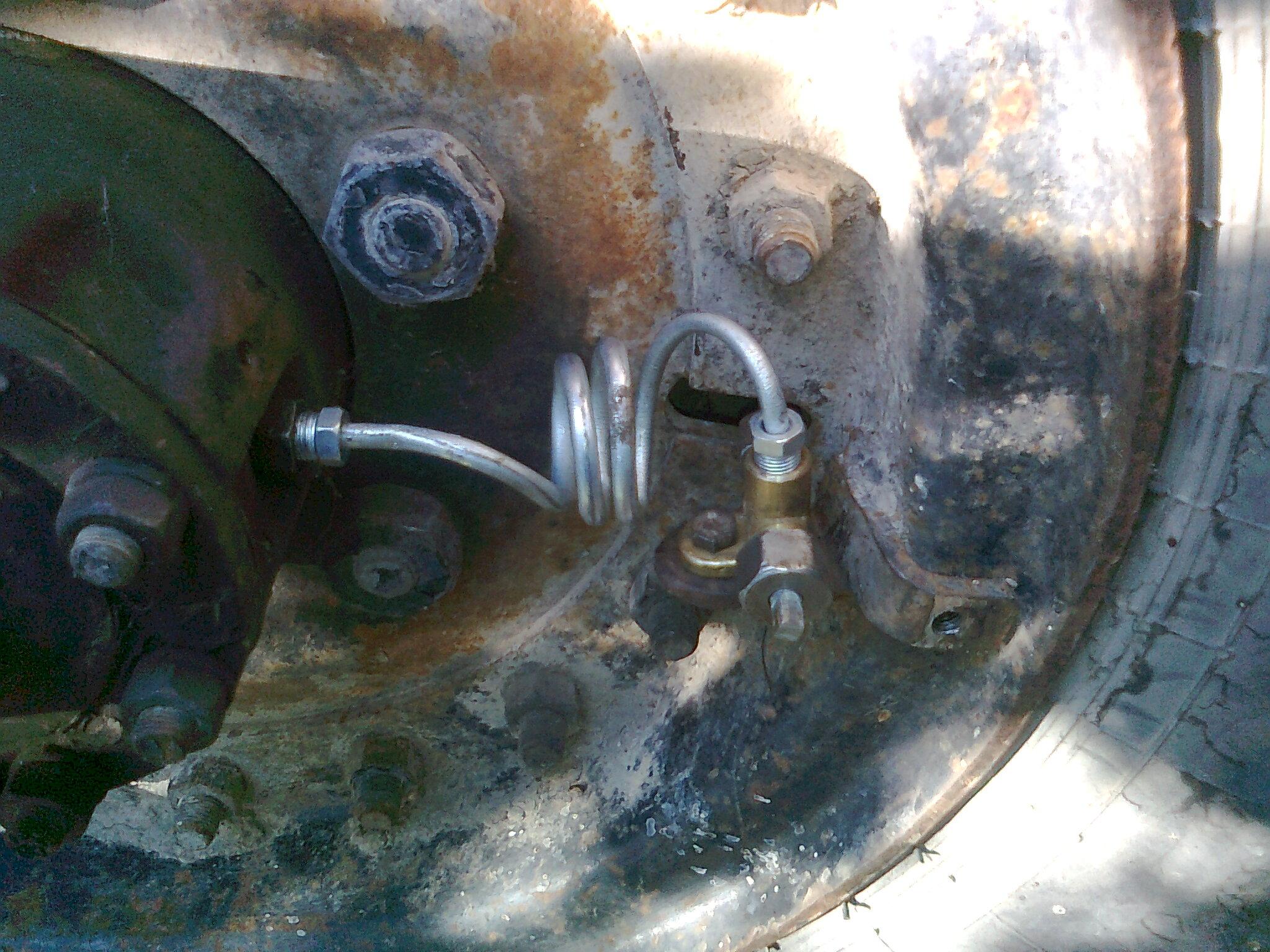

Вот руки и до подкачки дошли – переднее колесо примеряло новый краник.
А так как в Салде к крану трубки не продают, то воспользовался вариантом от ВАЗа.
Согнул по схеме пружины, чтобы не возникало не нужных напряжений на штуцерах, да и установка-снятие происходит элементарно - трубка пружинит в известных пределах, гнуть ничего не надо.
Защита тоже встала без проблем.
