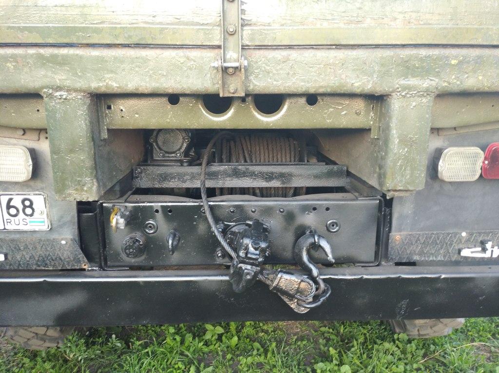

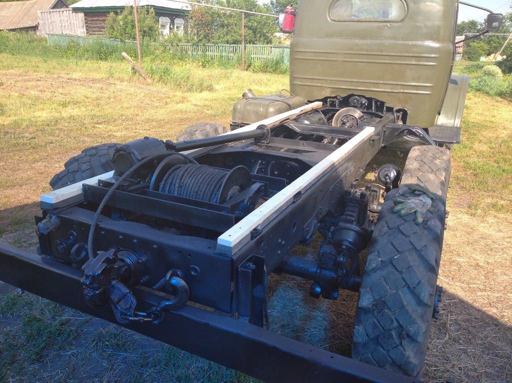

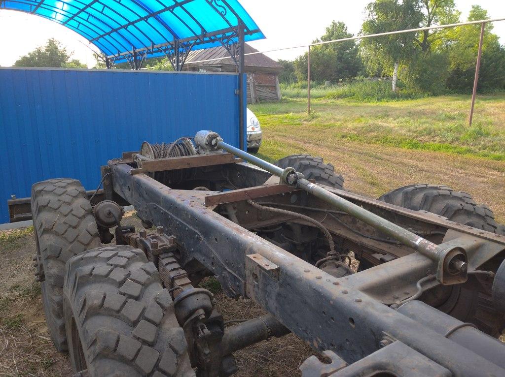

В процессе,еще не доделало до конца..спереди родная стоит, работает

По моему , чего то явно не хватает.
это и является тем минусом зиловской лебёдки.
проявится, когда тросс намотается неровно
таки где, тросоукладчик ?!
чё, всегда будет ровно тянуть?

тросоукладчика не будет, так как сюда его приспособить я пока еще не придумал. В данном случае пока поставлю прижимной ролик на трос лебедки как на автокранах, ну или как на камазовской лебедке. Сверху и снизу барабана сделаю предохранительную скобу по типу как на 131. Ну и на поперечине фаркопа сделаю ролик, чтоб тросом не терло об раму. Пока так, а дальше практика покажет плюсы и минусы. Пользоваться ей все равно не часто, а может и вообще не придется. Для основных целей у меня спереди стоит родная лебедка. Эту кстати от бтра я поставил

Вопросы:
1) При размотке удобно отключить привод лебедки и размотать вручную трос. На фото не видно рычага переключения.
2) Лебедка сильно под кузовом - как контролировать намотку троса? Обычно приходится цепляться сбоку от дороги трос любит наматываться с краю барабана.
3) почему не вывел трос под рамой? У передняя лебедки трос выходит из под бампера и при использовании лебедки часть усилия на тросе приподнимает машину.
