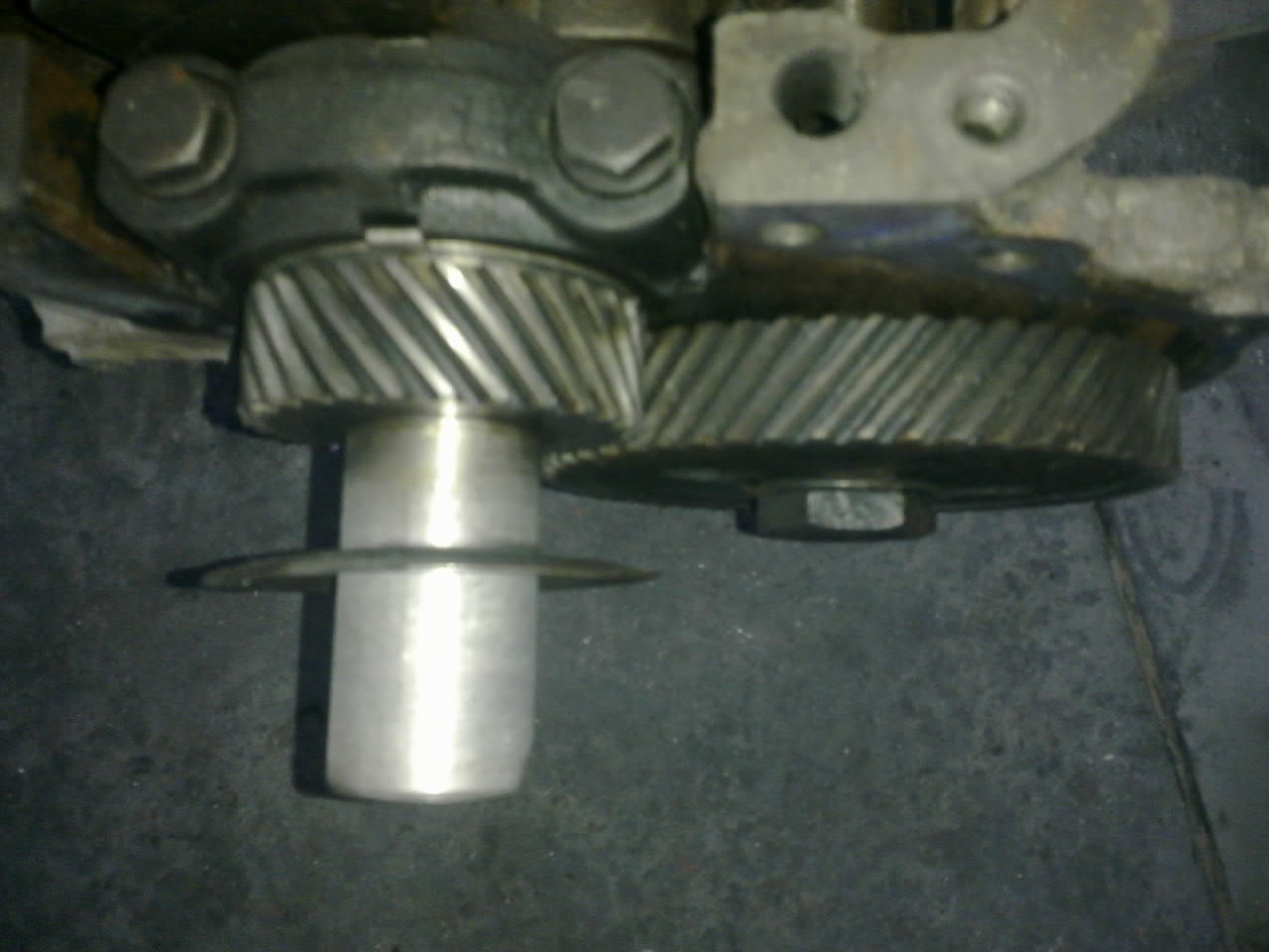

Andrey писал(а):посмотрел сегодня снятую крышку закрывающую шестеренки распредвала и коленвала.
Ну и где же фотки??
Andrey писал(а):померил штангелем, похоже есть 4мм зазора.
таким образом зубчатое колесо толщиной до 1-2мм можно поставить под гайку крепление шестерни распредвала.
Не совсем понятно, какое колесо?? То, которое с одним зубом?? Так дополнительное колесо не нужно - уже есть сама шестерня. Нужно только в неё вставить штифт. И отверстие для этого тоже, вроде бы, должно быть...

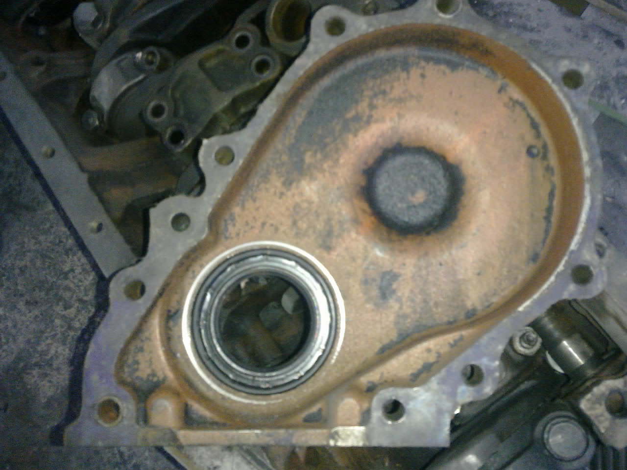

Вопрос по самой крышке - она из какого материала?? Стальная, алюминиевая??
Andrey писал(а):в крышке можно просверлить отверстие и нарезать в нем резьбу под установку в нужном положении датчика.
Если стальная, то нужно будет делать отверстие побольше и точить алюминиевую проставку под датчик...

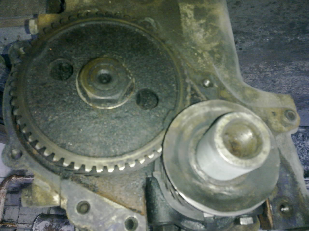

А колесо одно единственное 36-1 или 60-2. Смотрим перевод статьи который я давал всем заинтересованным )) в части таблицы.
Второе колесо нужно для с нхронизации когда мы имеем цепную или ременную передачу грм, чтобы не запороть движок ненароком.
А в нашем случае жесткое соединение шестеренок грм и коленвала дают нам возможность использования только одного сигнала от распредвала, который однозначно дает возможность вычислить за один оборот все фазы по всем цилиндрам.
Для реализации фазированных искры и впрыска на этом моторе достаточно одного зубчатого колеса на распредвале. На всех современных моторах привод грм требует использования синхронизации сигналов от коленвала и распредвала.

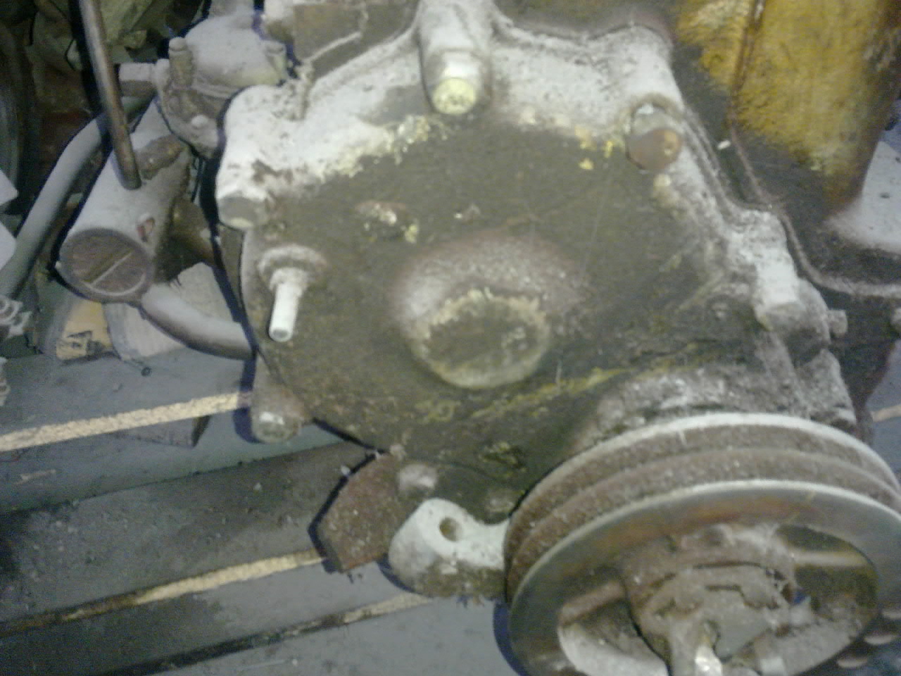

вот фото
вот в связи с теоретической возможностью поставить триггер-вилл под эту крышку, у меня возник вопрос:
шестеренки работают в масле, будет ли это проблемой для датчика холла? Или он только отдельно снаружи с зубчатым колесом может работать?

думаю что датчик хола надо выбирать в металлическом корпусе, впринципе если класс защиты нормальный то масло ему будет пофиг.

Учитывая чужой опыт установки на другие моторы датчика фаз (на распредвале), а также проанализировав саму ситуацию, могу утверждать, что масло не помеха для датчика, т.к. масло не обладает магнитными свойствами и устанавливается во внутрь двигателя, следовательно, выполнен из масло стойкого материала.
