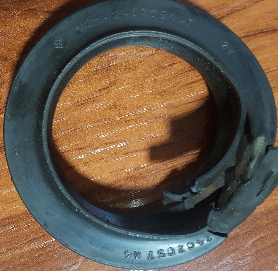

столкнулся с проблемой при замене сальников заднего моста и промопоры (поросенка),как писал zheka73 и в каталогах нужен 121-2402052-А4 (55*82*16/12) или аналог ,по факту сальник с двумя номерами
121-2402054 Г / 121-2402057 А4 немного меньше по размеру,что с мостами не так?

http://tech-detal96.ru/zapchasti/54zapchasti/amto писал(а):столкнулся с проблемой при замене сальников заднего моста и промопоры (поросенка),как писал zheka73 и в каталогах нужен 121-2402052-А4 (55*82*16/12) или аналог ,по факту сальник с двумя номерами
У них есть сальник ведущей шестерни в сборе 121-2402052-А4, стоит 500 рублей
Списывался с ними пару недель назад
- Сообщения: 342
- Автомобиль: ЗИЛ 157К
- Имя: Егор
- Откуда: Нижний Новгород
Посмотрел каталог 1964 г.:amto писал(а):столкнулся с проблемой при замене сальников заднего моста и промопоры (поросенка),как писал zheka73 и в каталогах нужен 121-2402052-А4 (55*82*16/12) или аналог ,по факту сальник с двумя номерами
Сальник ...52-А4 - есть, на машину идёт 8 штук
Сальников ...54Г; ....57-А4 - нет, т.е. на 157К не ставились
Может быть на более поздних или наоборот более ранних версиях ставились?!
Мосты автомобиля ЗИЛ-157 всех модификаций имеют одни и те же размеры отливок корпусов, крышек и диаметры валов ведущей шестерни. Диаметр вала 55 мм, посадочное отверстие под сальник 82 мм. Используется там оригинальный манжет 121-2402052-А4 (55*82*16/12), либо подходит от ГАЗ-51, который чуть поуже.amto писал(а):по факту сальник с двумя номерами
Сальник меньшего размера (по посадке в корпус или диаметру вала) можно только либо вложить, либо натянуть.
Но, в любом случае он работать не будет.

ситуация прояснилась,
вместо сальника 121-2402052-А4 в магазине мне ,как сказать помягче,продован посмотрев умным видом по компьютеру дал как бы его аналог ,который оказался больше стоящего у меня,от сюда все и пошло,сняв свой и увидев два номера ,но не сняв размера ,стал искать в интернете.
сегодня замерев размер ,оказалось 55х82 ,как писал Жека,что чуть уже газоновские так и оказалось на выбор по 45 руб черные и 80 коричневые ,но цена не как писал Егор по 500 руб в технодизеле ,
а два размера на моем сальнике 121-2402054 Г / 121-2402057 А4 значит соответствует размеру 121-2402052-А4 и шире ,чем газоновские

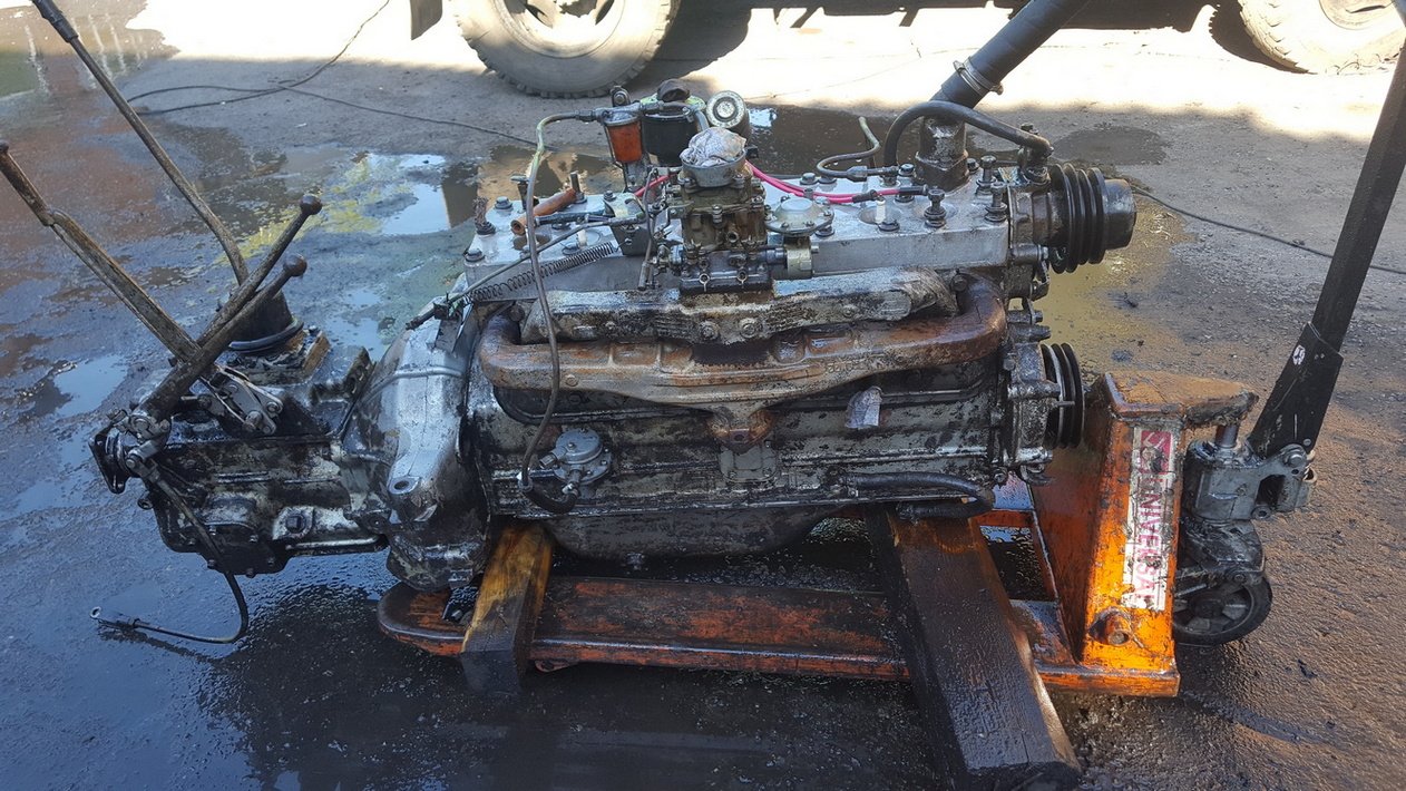

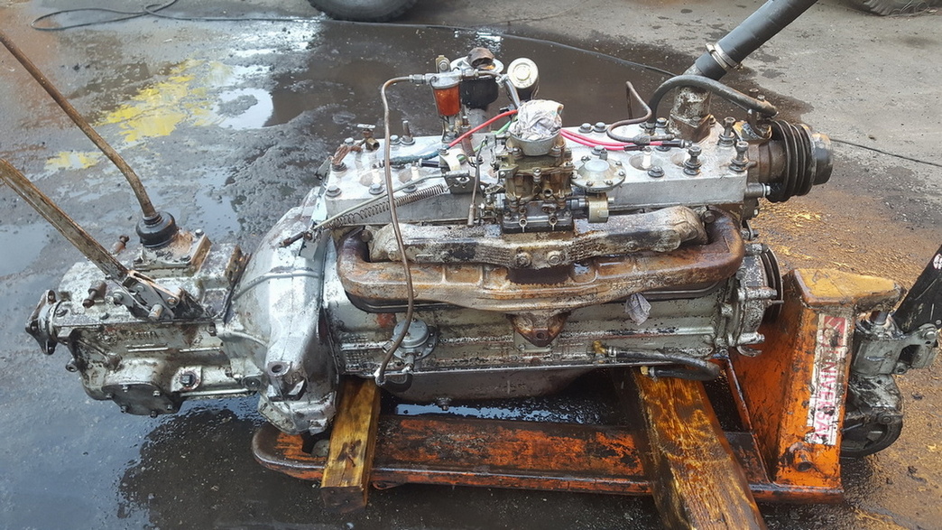

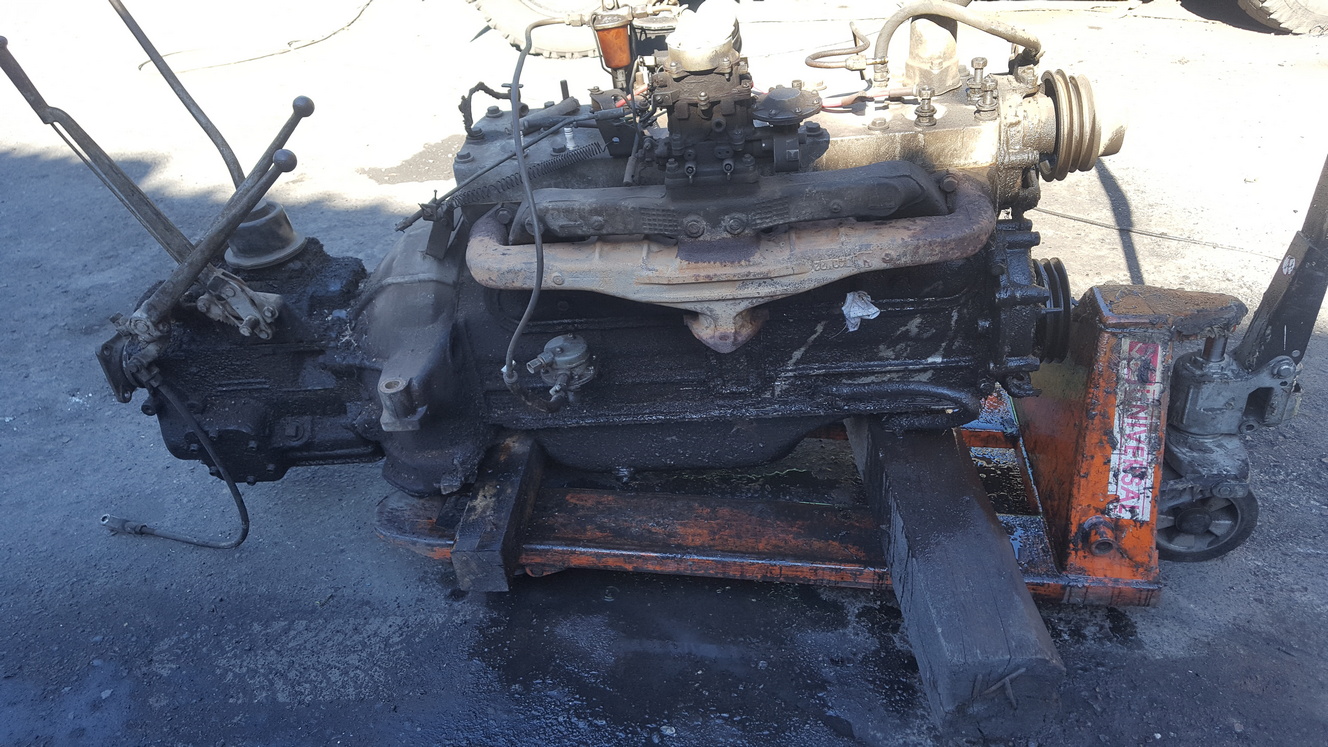

- 20200502_163601.jpg (458.94 КБ) 12741 просмотр
- 20200502_170906.jpg (484.29 КБ) 12741 просмотр
- 20200502_184855.jpg (361.19 КБ) 12741 просмотр
