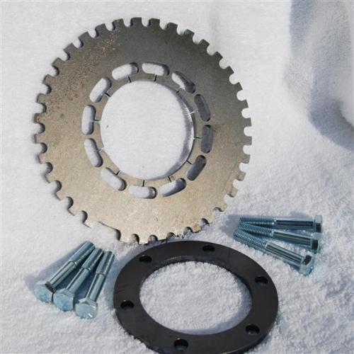

Andrey писал(а):
ответ:
Здравствуйте, У нас в наличии есть сталь марки ст3 и
нержавейка марки AISI 304.
Конкретнее по свойствам материала
подсказать не могу.
Примерная стоимость изготовления 4х
деталей из толщины 6мм составит: резка - 1500р.
материал ст3 - 1500р., AISI303- 4800р.
отрисовка в электронный вид - 500р.
(все цены за 4 детали)

блиин. везука вам там. а координаты конторы есть? собственно, мне для своей инсталляции нужно вот такое колесо сделать.
интересно, в каком формате чертежи они переваривают?
из англии такое привезти будет стоить 3 тыры, хочется минимизировать расходы.

Andrey писал(а):
ЗилОк157 писал(а):про зубчатые шкивы
мы имеем неплохие варианты со шкивами от 406-409 двигателей
вчера с зиллвским шкивом ходил к токарям.
Выточить целиковый шкив с зубчатым венцом нереально дорого, а вот сделать так: растачиваем уазкин шкив, точим втулку для нашего колениа, сажаем на нее расточеный уазкин и обвариваем. Цена озвучена 750 р материал + 3тыр рабоиа + от 2х тыр новый шкив уаза.
Будем считать, что вариант на рассмотрение каждому лично есть.
Конечно проще вырезать например из двойки или тройки зубчатое колесо на лазерной резке. Контакты есть.
коллеги, кто знает подскажите,
шпонка на коленвале в месте посадки шкива установлена произвольно или под конкретным углом к верхней мертвой точке?
Это к вопросу если кому-то захочется переделывать шкив. Можно ли будет от паза шпонки соориентировать пропущеный зуб?

Наверно можно поймать ВМТ по установочному пальцу например, а потом прикинуть как пропущенный зуб сориентировать для удобства.

Весь прикол в том, что срезать лишнее нужно тогда когда и шкив и датчик уже на двигле стоят. Тогда не имеет значения как расположена шпонка - ты просто по месту убираешь лишнее и всё, в соответствии с правилами.

Я, к сожалению, сейчас из обоймы временно выпал - нужно сфокусироваться на отдаче долгов, но соклубням хочу сказать, что спешка нужна при ловле блох и ещё кой-чего - тут же торопиться не следует. И если учитывать все факторы, то в отношении зубчатого колеса есть свои нюансы, такие как, например, зазор между зубьями и датчиком должен быть не более 1 мм. Кто-то сможет обеспечить такой зазор без биения и прочей мутаты на родном шкиве??? Если да, то Бога ради, ни разу ни вопрос. Но именно от такого поверхностного подхода, как правило, результат всегда отрицательный. Но мы же хотим позитива!!! Или как??

наверное так можно сделать. шкив посадить на втулку, а обварить после установки вмт и правильного расположения датчик.
если мы берем фабричный шкив уже со сточенным зубом.
Перевод стоатьи про установку зубчатого колеса почти закончен, на днях буквально.
