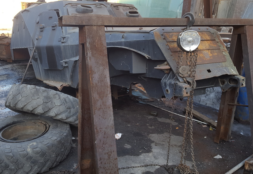

подготовка для подкатывания мостов и перегонки в цех
- nzufkrf+,nh.jpg (318.67 КБ) 14676 просмотров
- Сообщения: 610
- Автомобиль: ЗИЛ 157КД
- Имя: Николай
- Откуда: Москва ЮАО
Серьезный подход!

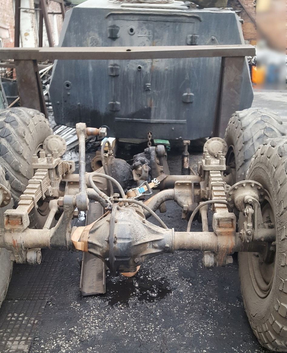

Не очень,вкатили передний мост

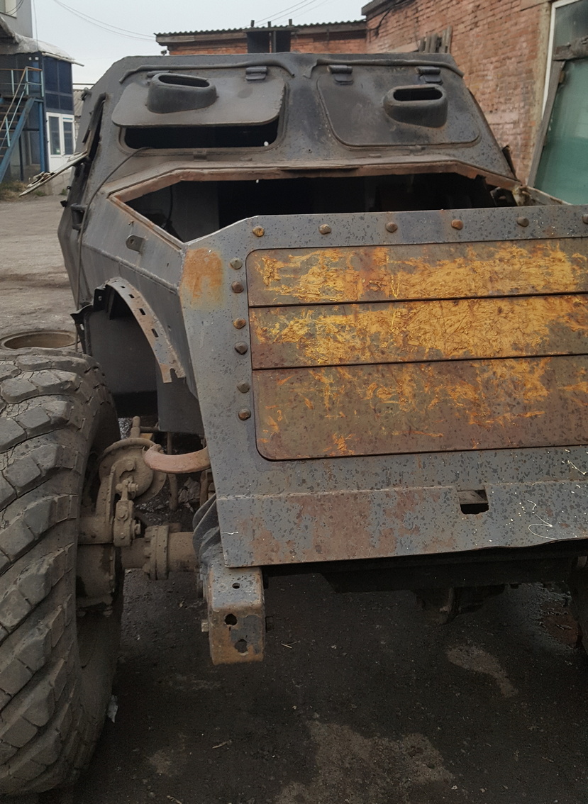

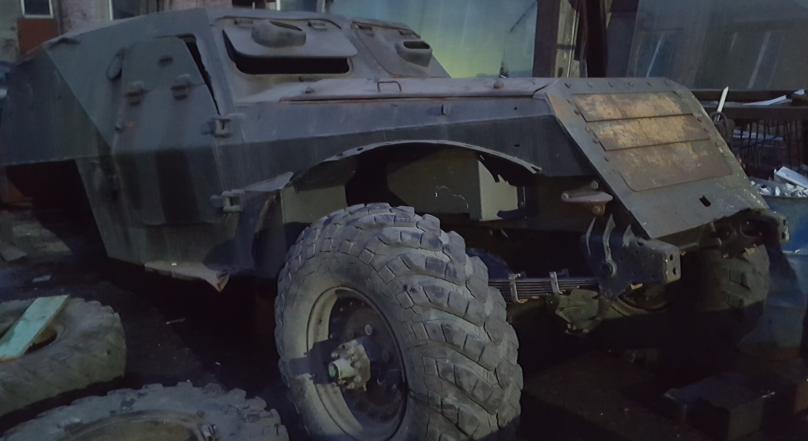

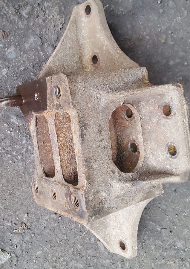

готовим заднюю тележку для бтр-152,надо расклепывать раму
- задняя тележка зил 157.jpg (325.29 КБ) 14577 просмотров
- amto
- Сообщения: 1245
- Имя: Валентин
- Откуда: Сибирь
так сказать ,разделка рамы
бтр 152 стоял на мостах зил 131 и в связи с этим срезали крепление оси балансиров ,готовим к обратной установке срезаем с рамы зил 157 ,что -бы закатить в цех
перекатывать мосты опыт уже есть)
кстати ,задняя тележка бтр-152 отличается от задней тележки зил-157 наличием подшипника вместо втулки оси балансиров

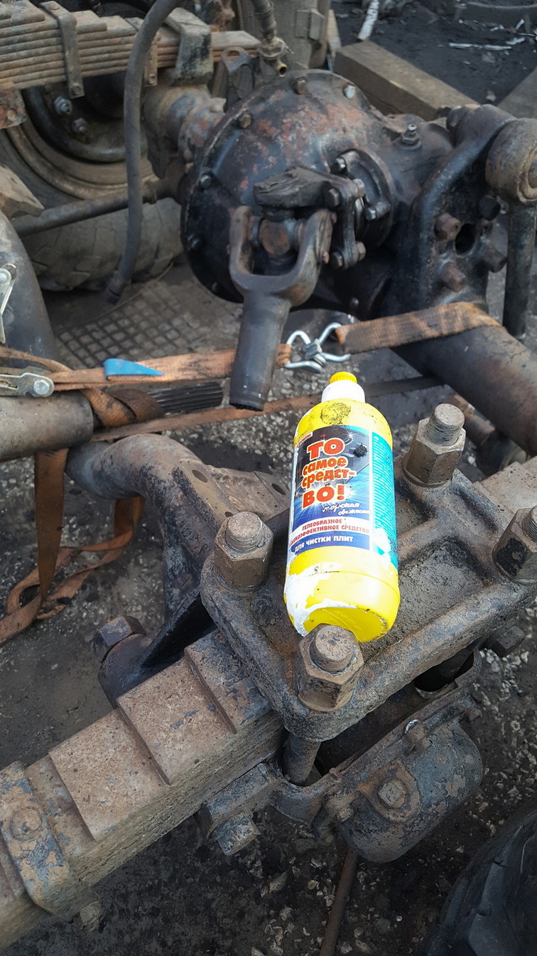

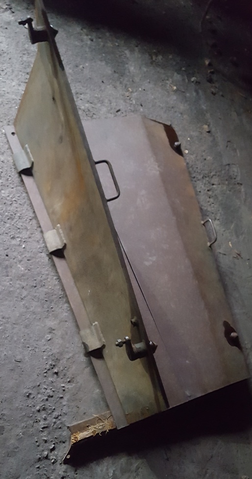

снял капот,тяжеловат ,одному ни как
полил жидкостью и помыл аппаратом мосты ,промопору залитую землей с маслом не реклама ,цена вопроса 30 рублей ,не реклама,да 30 рублей
