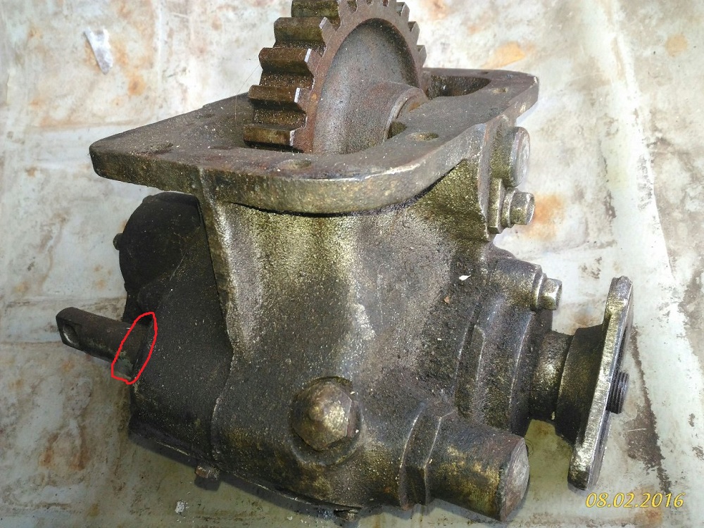

Приветствую а может кто подсказать какиэ сальники стоят на коме? Где рычаг включения ??И на фланце на кардан лебёдки?

bikss писал(а):Приветствую а может кто подсказать какиэ сальники стоят на коме? Где рычаг включения ??И на фланце на кардан лебёдки?
Собственно вот фото с машыны
Re: Немного по КОМам
Сальник крышки переднего подшипника 121-4207086. Размер 68×42×13,5/10. Недефицитный, погуглишь по номеру,- найдёшь там где-нибудь, или по магазинам грузовым.
По уплотнению штока, там три элемента: 485-4211209 (манжета сальника); 485-4211208 (кольцо сальника уплотнительное); 306336-П (кольцо уплотнительное). Ищи по этим номерам по интернету..

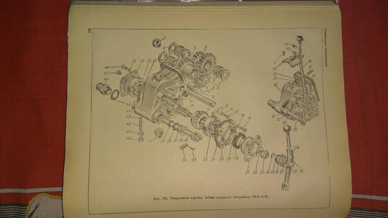

Картинку для ориентации, поз. 28, 37, 38, 39.

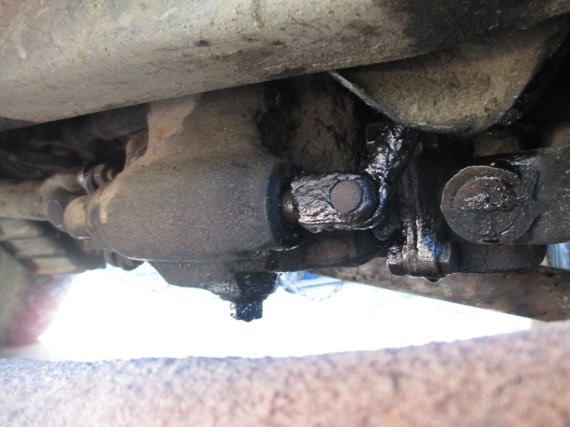

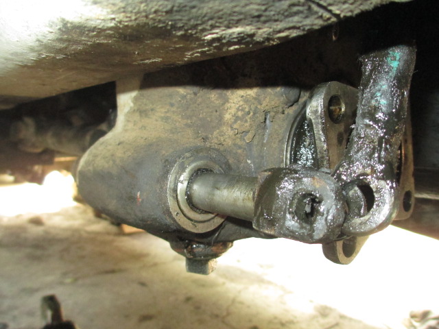

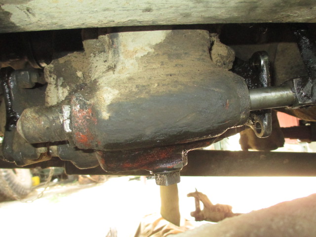

Сообщение bikss »
zheka73 приветствую теперь стал вопрос как поменять сальники на штоке включения кома ? По картинке там вроде всьо гладко ... а в действительности ? Чёто не пойму как гладкий шток чегото там двигает ? Вилку чтоли ? Просьба помочь знающих
