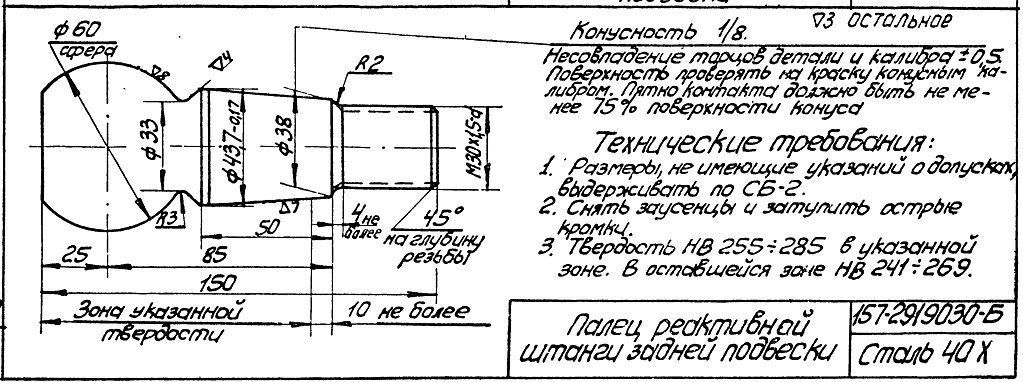

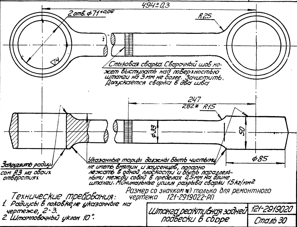

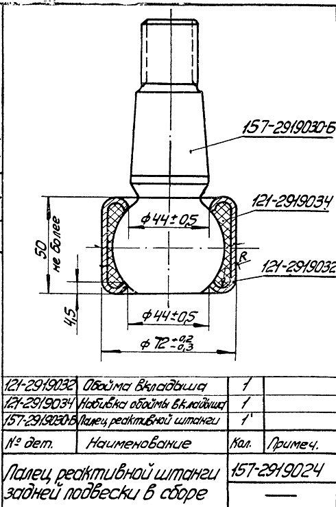

Размеры реактивной тяги.
Тут некоторые спрашивали зачем нужен альбом рабочих чертежей - открыл, посмотрел и не нужно дискуссии на 5 страниц.
157-2919030-Б Палец реактивной тяги.jpg (182.15 КБ) 7639 просмотров
157-2919024 Палец реактивной тяги в сборе.jpg (122.49 КБ) 7639 просмотров
121-2919020 Штанга реактивная.jpg (276.04 КБ) 7639 просмотров

Аркадий Я конечно извиняюсь , и спасибо за инфу , но тут вы не правы в дискуссии рождаетса ..... что ??????? А рождаетса то что человек пощупавшый польцами ( возможно не единожды ?? ) и не по чертежам а в солидоле и мазуте приходит к .... истенне и ему ненужны никакие дискуссии ... А за ответ спасибо

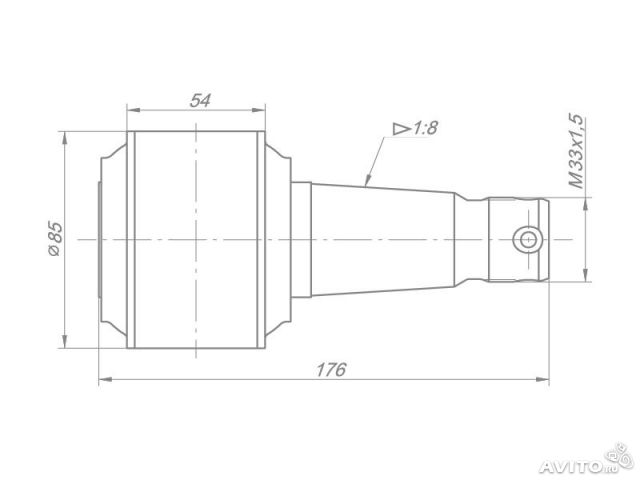

Штанга и палец КАМАЗ
55112919026-палец Камаз.jpg (16.78 КБ) 6619 просмотров
