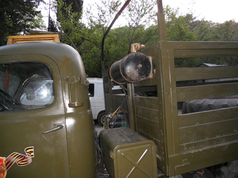

Установка расширительного бачка
amto писал(а):а крышку радиатора
не пробовали с иномарок подобрать?
Зачем? После установки расширительного бачка на радиаторе стоит глухая пробка.
Эксплуатация показала, что расширительный бачок нужно устанавливать выше. При движении в гору радиатор становится выше расширительного бачка, и весь воздух скапливается в радиаторе и при повышении температуры через пробку бачка выгоняет ОЖ.
Перенес бачок за кабину на уровень крыши. Проблема исчезла.

Рессивер, как расширительный бачок, на кузове.
Одного не пойму,на фига эта вся городьба с расширительными бачками?Занятся не чем? 157й это не Газель с ее недоделаной системой охлаждения.Много зим отъездил на тосоле без всяких бачков и все нормально.
