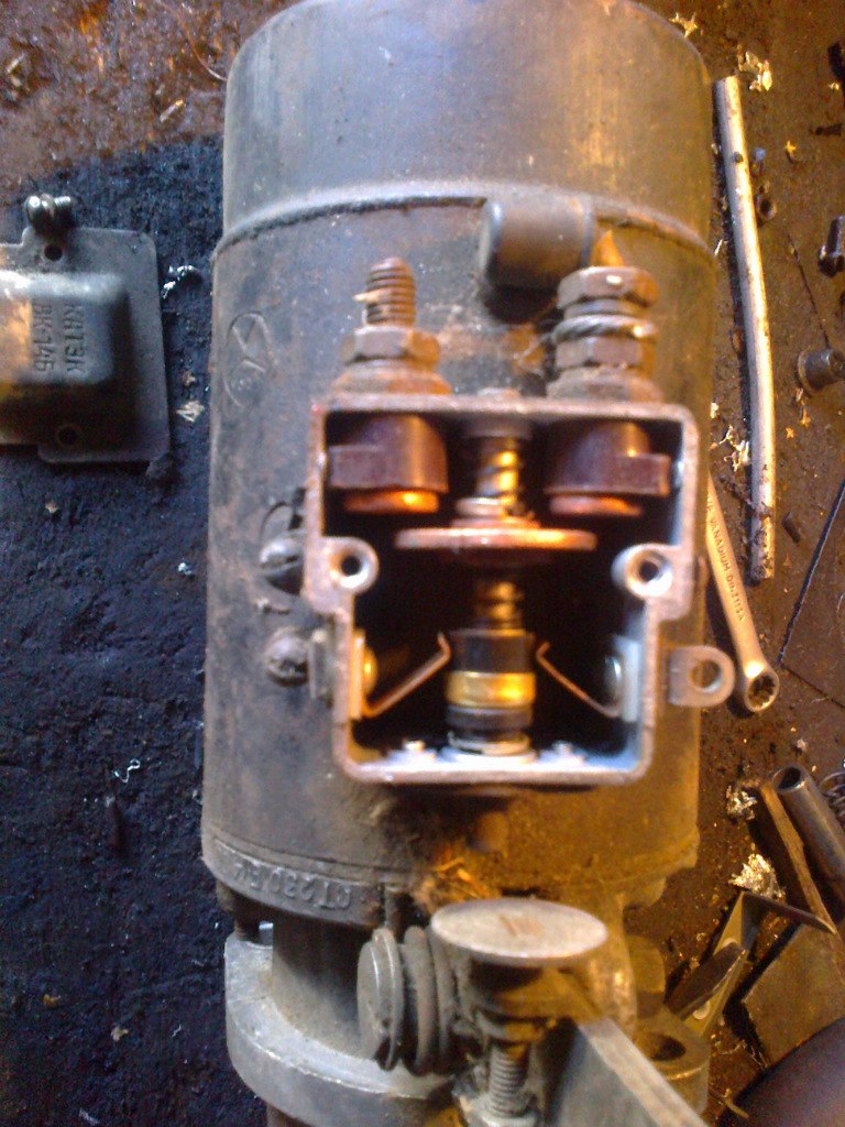

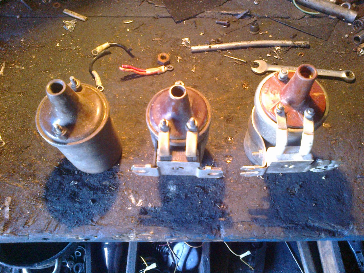

[/img] с лева бабина для систем зажигания использующие коммутатор, по середине Б-1, с права Б-115, 2 последних используются на наших агрегатах, тебе они и нужны если хочешь оставить контактную систему зажигания. Подключается все очень просто: на бабине 3 вывода ВК, ВК-Б и вывод без надписи.
[img]
[/img] на стартере четыре вывода 2 из них те что по больше включают стартер, а два других те что по меньше подключаются к бабине. Береш клемму ВК на бабине и подцепляеш его к одному из 2 маленьких выводов на стартере, клемму ВК-Б подцепляеш ко второму маленькому выводу на стартере и от туда-же подключаешся к замку зажигания, клемма без надписи подцепляется к трамблеру.
В итоге должно получится так, при включенном зажигании ток на бабину идет через резистор при запуске двигателя стартером ток идет минуя резистор- это нужно для того что-бы увеличивать силу тока на бабине в момент запуска двигателя.
Вроде все объяснил, действуй!!
