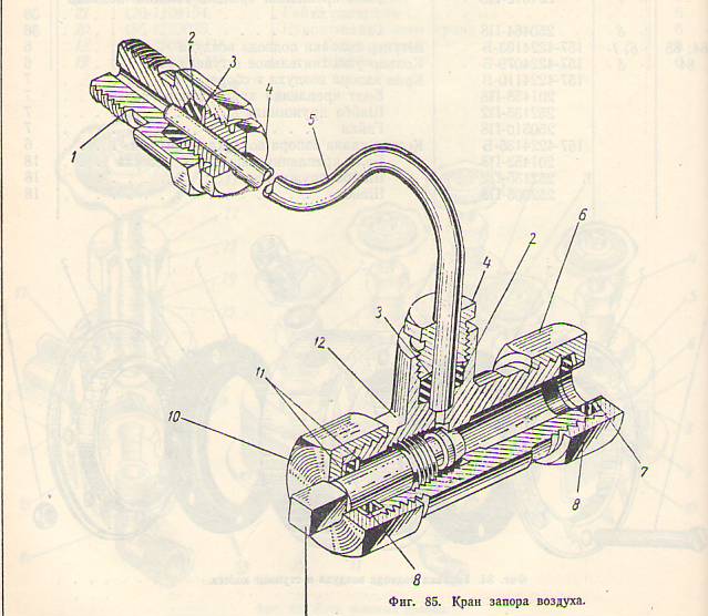

Кран не наворачивается,а уплотняется резиновым кольцом 8 при затяжке гайки 6.Резьба не используется.
На родной камере сосок согнут под прямым углом и все;на других камерах обычно изогнут в двух местах.

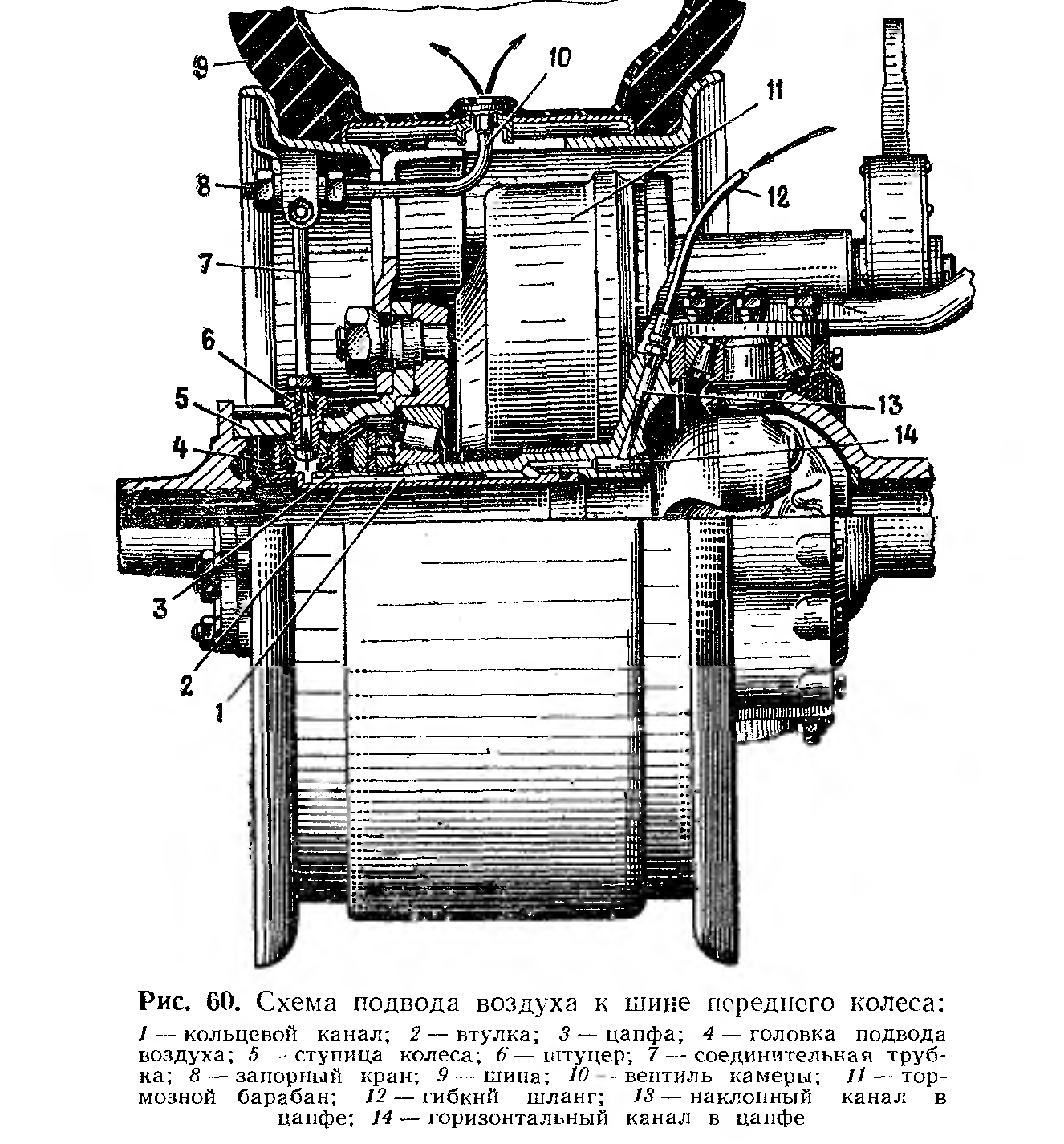

Еще вопросик: Как проверить до монтажа всех кранов и подводных трубок что в ступицах все уплотнители и сальники живы?
Добавлено: 11 янв 2014, 22:10
Заглушить штуцер 6 и подать воздух в канал 13 от шланга 12
Если машина эксплуатировалась с раскуроченной подкачкой - лучше сразу разобрать,продуть-промыть-отдефектовать;дабы избежать непрятных сюрпризов где-нибудь в пути.

А подключаться придется к соединению 12 и 13 каналов или выше еще есть?
Добавлено: 17 янв 2014, 13:45
Zenit писал(а): А подключаться придется к соединению 12 и 13 каналов или выше еще есть?
Если магистраль подкачки есть, то просто открой кран подкачки. Если ее нет (кто-то демонтировал), то скорее всего проверять не имеет смысла - либо манжеты автоподкачки (4) убиты, либо их нет совсем.

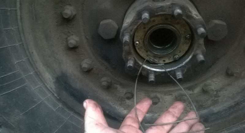

муфту вынул очень просто двумя крючками из жесткой проволоки
...описание ремонта на предыдущей странице...
Добавлено: 05 авг 2014, 01:49
Хорошие фото ,наглядно.часто при износе резинок,воздух начинает уходить внутрь моста,сифонит из сапунов(на мосте стоит их три штуки)появляется нигрол на тормозных барабанах и проч.При замене головки подвода подкачки есть не большой нюанс ,правильно затянуть штуцер выхода воздуха наружу.Резинки уплотнения головок раньше шли в комплекте с новыми машинами,трубки,колечки к ним,обычно их выкидывали по незнанию шофера.Потом выкидывали косынки зещиты кранов и сами краны..Колхоз есть колхоз..
А головку я сдергиваю двумя пассатижами,за гайки цепляю.
