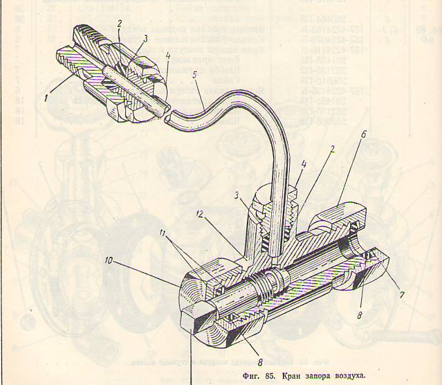

Кран не наворачивается,а уплотняется резиновым кольцом 8 при затяжке гайки 6.Резьба не используется.
На родной камере сосок согнут под прямым углом и все;на других камерах обычно изогнут в двух местах.

кран одевается на сосок уплотняясь всего лишь навсего резинкой которую обжимает гайка...Zenit писал(а): 3. Скажите какая длина должна быть "соска"? У меня оказались длинные соски" и кран не убирается... Еще вопрос: можно ли ручками укоротить и нарезать обе резьбы ??? Или "нет сынок это фантастика" ?!

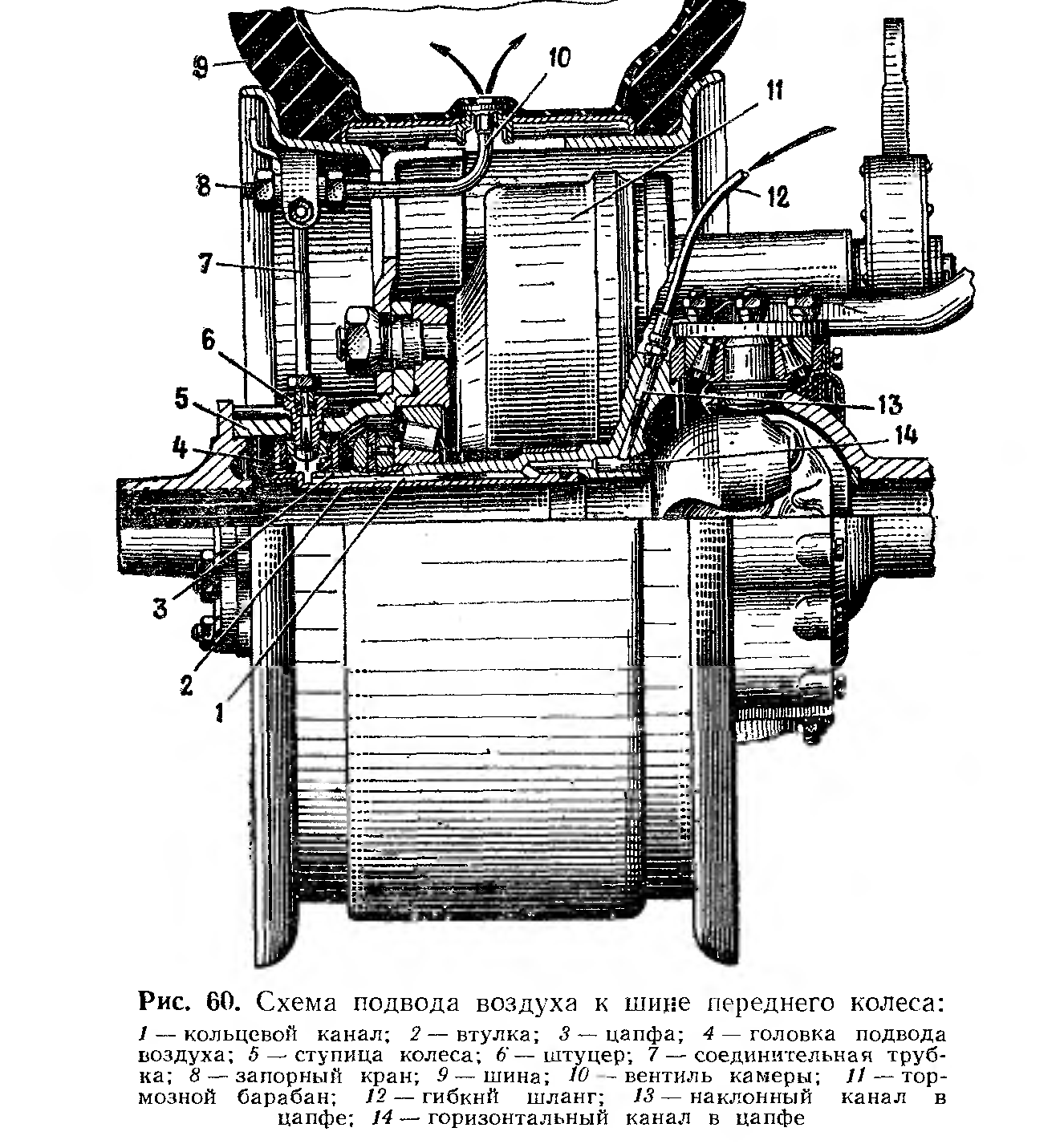

Еще вопросик: Как проверить до монтажа всех кранов и подводных трубок что в ступицах все уплотнители и сальники живы?
Заглушить штуцер 6 и подать воздух в канал 13 от шланга 12
Если машина эксплуатировалась с раскуроченной подкачкой - лучше сразу разобрать,продуть-промыть-отдефектовать;дабы избежать непрятных сюрпризов где-нибудь в пути.

А подключаться придется к соединению 12 и 13 каналов или выше еще есть?
- Сообщения: 733
- Автомобиль: ЗИЛ 157 КДЕ
- Имя: Аркадий
- Откуда: Красноярск
Если магистраль подкачки есть, то просто открой кран подкачки. Если ее нет (кто-то демонтировал), то скорее всего проверять не имеет смысла - либо манжеты автоподкачки (4) убиты, либо их нет совсем.Zenit писал(а): А подключаться придется к соединению 12 и 13 каналов или выше еще есть?

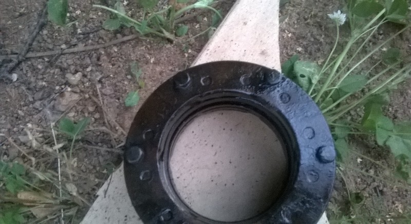

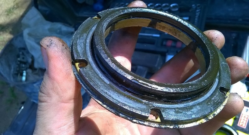

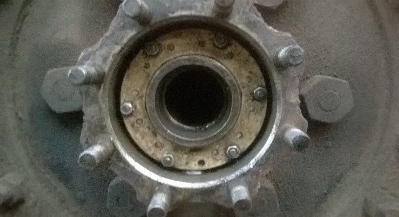

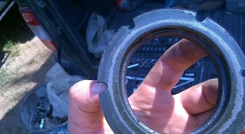

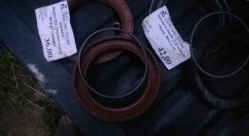

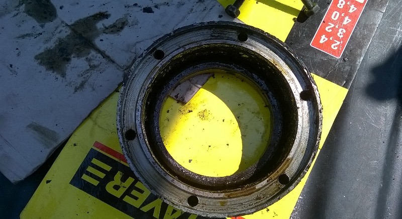

Решил написать, может кому пригодится.
при замене сапуна ступицы заднего моста всплыла проблема, что при открытии колесных кранов через новый сапун проявилось предателдьское шипение воздуха и соответственно плавное спускание всех колес. вероятно старые сапуны уже давно не работали и давление в колесах держал картер моста.... )))
да а виной тому неплотное прилегание сальников головки (муфты) подкачки.
вскрытие показало, что резина на сальнике задубела и истерлась, а пружина обжимная заржавела и ничего уже не прижимала.
первый вариант ремонта - это 500 р в Салде купить муфту в сборе с хранеия,
пару штук я там уже покупал и давно поставил, а надо было конечно все шесть сразу.
но тем не менее...
сначала подумал, что можно будет подобрать по размеру обычный сальник и скрестить с муфтой, но ни тут-то было...
сальники в муфте безкаркасные так сказать, без закладной металлической обоймы и это в свою очередь как минус, что отдельно именно такого сальника днем с огнем не сыщешь, а как плюс:
разбирается, чистится, меняются пара пружин, например от сальника 64*95 или 65*90 или от подобного на 64*хх
на пару дней в керосин для некоторого восстановления эластичности резины. я вымочил в салярке два дня.
собрал, поставил. открыл колесный кран, сапун тольколько чуть пшикнул с непривычки и успокоился.
ремонт головки подкачки получился.
но тем не менее...

продолжение фото
- сальник-1.jpg (86.93 КБ) 23729 просмотров
- сальник-4.jpg (103.77 КБ) 23729 просмотров
- сальник-5.jpg (90.1 КБ) 23729 просмотров

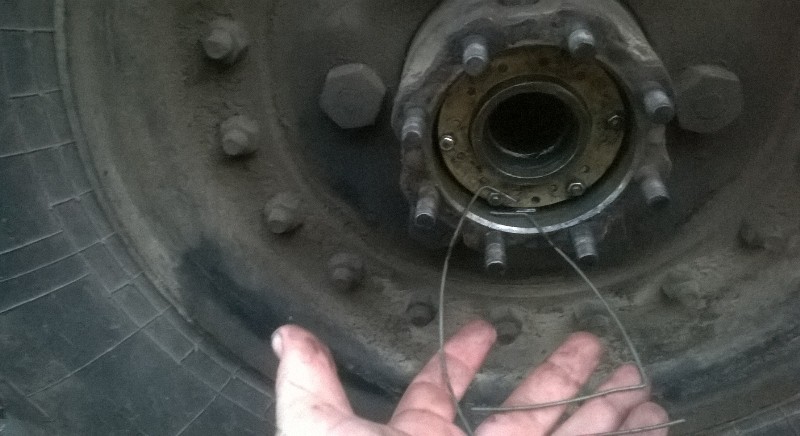

муфту вынул очень просто двумя крючками из жесткой проволоки
...описание ремонта на предыдущей странице...
- муфта-2.jpg (92.32 КБ) 23749 просмотров

Хорошие фото ,наглядно.часто при износе резинок,воздух начинает уходить внутрь моста,сифонит из сапунов(на мосте стоит их три штуки)появляется нигрол на тормозных барабанах и проч.При замене головки подвода подкачки есть не большой нюанс ,правильно затянуть штуцер выхода воздуха наружу.Резинки уплотнения головок раньше шли в комплекте с новыми машинами,трубки,колечки к ним,обычно их выкидывали по незнанию шофера.Потом выкидывали косынки зещиты кранов и сами краны..Колхоз есть колхоз..
А головку я сдергиваю двумя пассатижами,за гайки цепляю.
