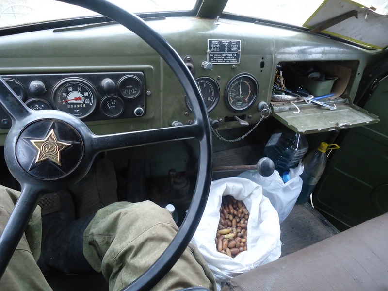

Продолжим:

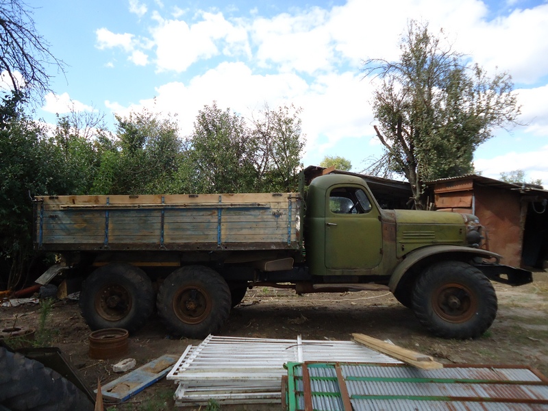

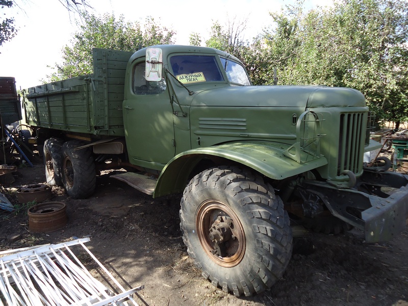

Следующий этап - косметика.Тут ничего экстраординарного:помывка,зачистка,покраска.

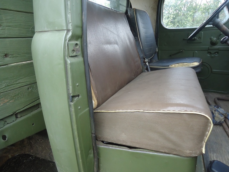

Сиденья: пассажирское - ЗиЛ-130,водительское - КамАЗ.

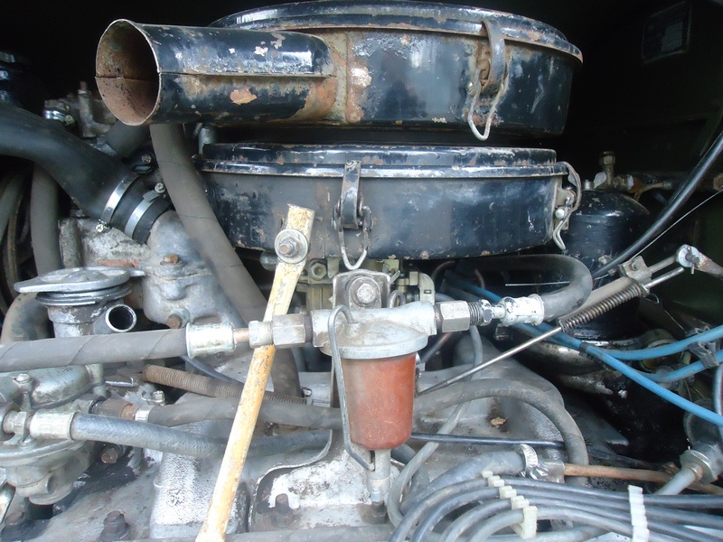

Мелкие доработки:
Попробовал ради интереса карбюратор К-135 от ПАЗа,ничего,понравился.Ставил в комплекте с ПАЗовским же воздухоочистителем.Пропускная способность для ЗиЛовского двигателя у него явно недостаточная - при резкой перегазовке аж корпус прогинается.Озарение пришло неожиданно:в верхней крышке вырубил отверстие посредине,пардон - эквидистантно,и прикрутил второй воздухан.Теперь дышать стало легко.(верхний патрубок стрёмный заменён на нормальный)

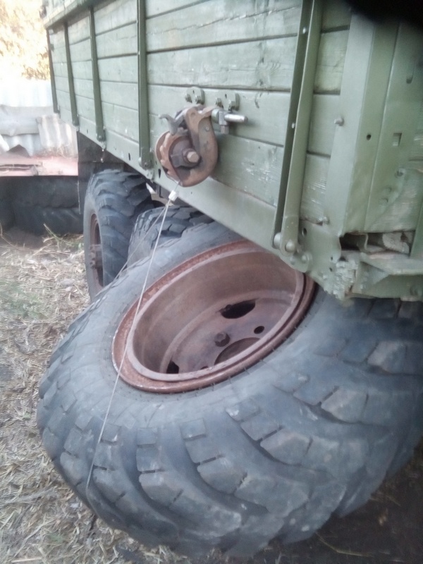

Для подъёма запаски нашлась лебёдочка от ЗиЛ-133 - она такая же,как и 157я,но на борт не вешается - зацепы у неё гораздо уже.Этот же вариант пойдёт тем,у кого борта нашиты высоко.

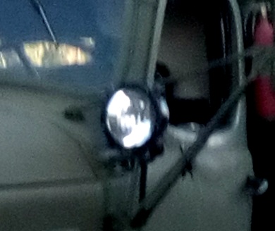

Так же всем,кто использует стойки зеркал от 53го,рекомендую вариант крепления фары-искателя(качество фото плохое,но суть ясна).У меня танковая фара стоит мёртво,не шелохнётся,а она весьма тяжёлая...

Я уже лет пять езжу на карбюраторе К-135 и воздухан стоит Газ-66
Re: 157V8
Добавлено: 15 янв 2019, 20:37
Все подходит.Только тягу газульки короче нужна.Вакумник трубка с трамлера удлинена,и заведена с другой стороны.Но и трубка воздушная с компрессора заменена на патрубок
Re: 157V8
Добавлено: 15 янв 2019, 20:42
Ещё сам карбюратор дороботал.Вместо родного клапана в поплывковой камере поставлен от К-88.Я всей этой конструкцией доволен

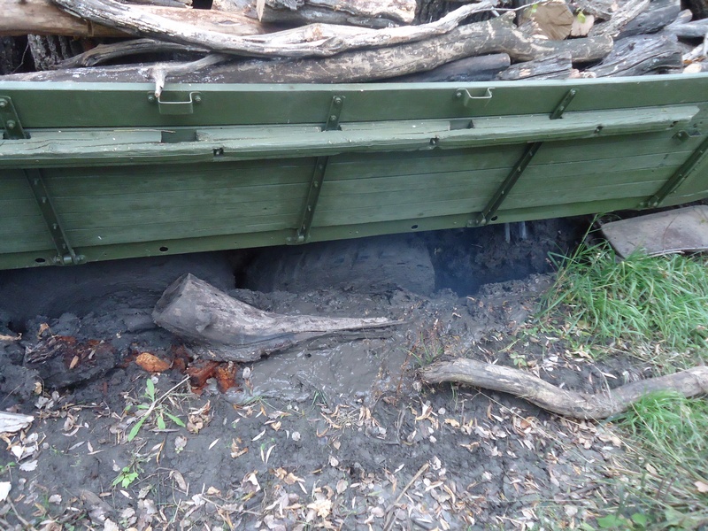

Без приключений тоже не обошлось : был брод,воробью по колено - сунулся по старой памяти;а там,оказывается чуть-чуть подмыло...Но ничего,обошлось без жертв.

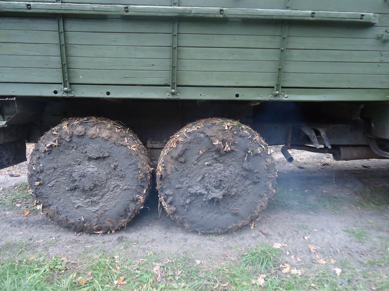

За дровишками
Свинья везде грязь найдёт

Немного теряет в проходимости.Глубина брода для 157го 80см,если не путаю, в твоём варианте больше( тремблер вверху).
А вообще то 157й, это приключения на свою жопу.. На простой бы машине ты бы брод объехал. :D
