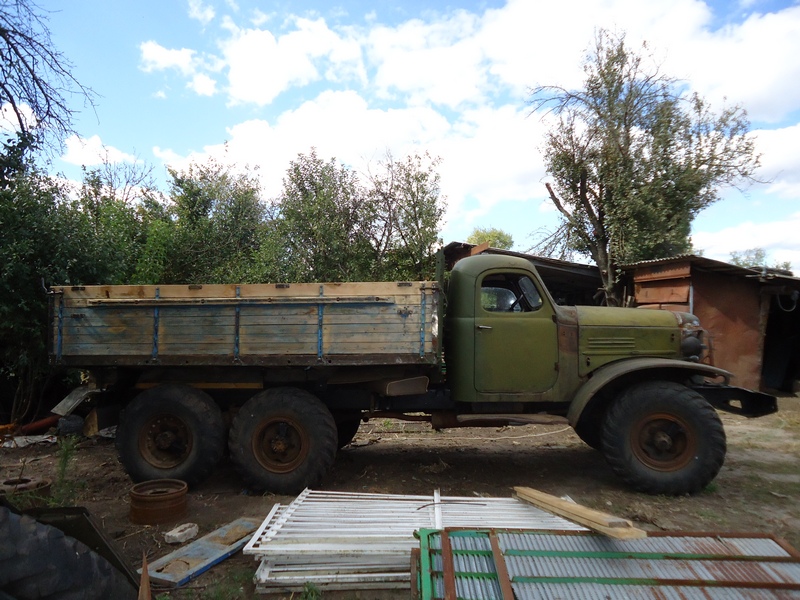

Здравствуйте. Товарищ мой поставил мотор от зил 130 на зил-157 . Радиатор охлаждения поставил от урала, обрезал. Так ездит хорошо. Мосты не выдерживают. Хотел полностью закатить тележку от зил-131, пока не делает, отверстие не совпадают. Трамблер поставьте с датчиком холлом (в Москве делают, выписывали ), катушку от девятки.

Здравствуйте.Интересно было бы взглянуть.157е мосты достаточно прочные,но всему есть предел - или гоняет,или перегружает по кр.моменту... Смысл закатывать 131ю телегу?Тогда и передний надо 131й - колёса и передаточные числа совершенно разные.А то ещё начнёт раздатку рвать - ведь вся моща на зад будет сниматься с одного кардана! Тогда уж проще на 131й нахлобучить 157ю кабину.Трамблёр 6851,3706 и есть уже с датчиком Холла,заводской,устанавливался серийно.

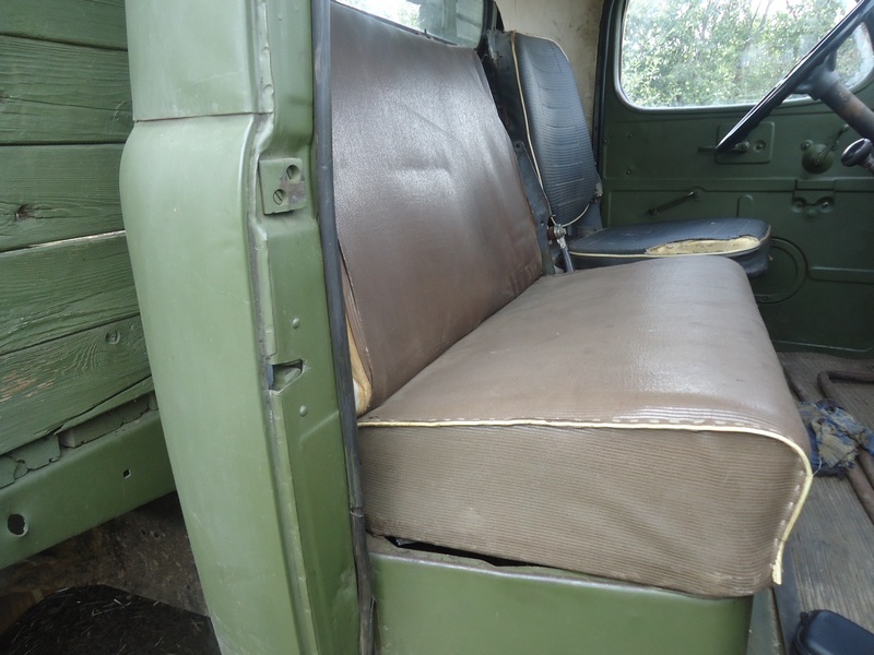

Сиденья: пассажирское - ЗиЛ-130,водительское - КамАЗ.

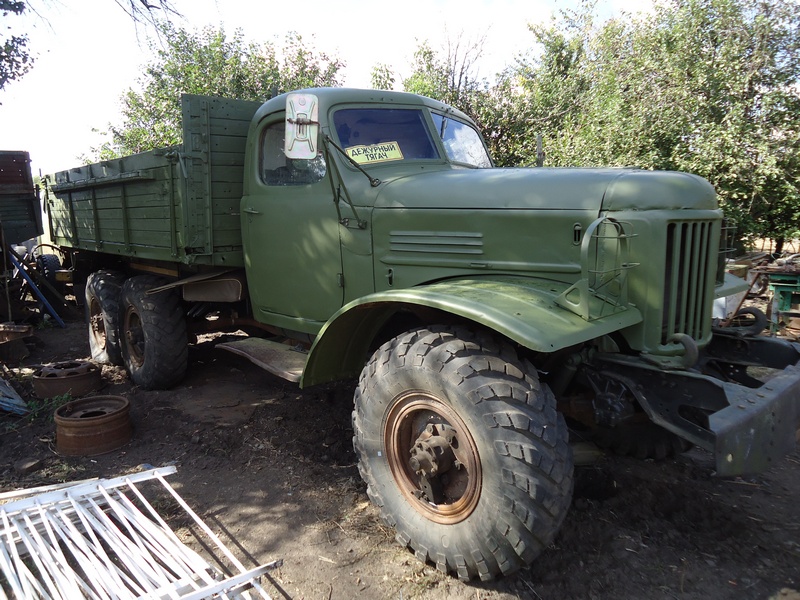

Мелкие доработки:

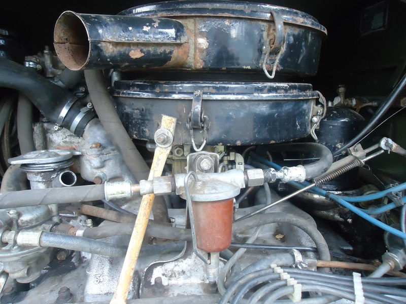

Попробовал ради интереса карбюратор К-135 от ПАЗа,ничего,понравился.Ставил в комплекте с ПАЗовским же воздухоочистителем.Пропускная способность для ЗиЛовского двигателя у него явно недостаточная - при резкой перегазовке аж корпус прогинается.Озарение пришло неожиданно:в верхней крышке вырубил отверстие посредине,пардон - эквидистантно,и прикрутил второй воздухан.Теперь дышать стало легко.(верхний патрубок стрёмный заменён на нормальный)

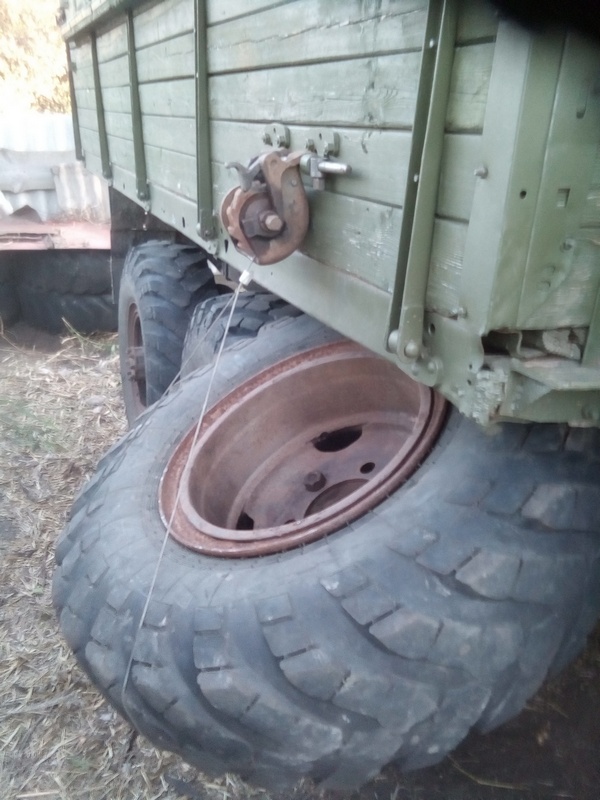

Для подъёма запаски нашлась лебёдочка от ЗиЛ-133 - она такая же,как и 157я,но на борт не вешается - зацепы у неё гораздо уже.Этот же вариант пойдёт тем,у кого борта нашиты высоко.

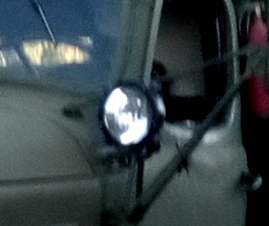

Так же всем,кто использует стойки зеркал от 53го,рекомендую вариант крепления фары-искателя(качество фото плохое,но суть ясна).У меня танковая фара стоит мёртво,не шелохнётся,а она весьма тяжёлая...

Я уже лет пять езжу на карбюраторе К-135 и воздухан стоит Газ-66

Все подходит.Только тягу газульки короче нужна.Вакумник трубка с трамлера удлинена,и заведена с другой стороны.Но и трубка воздушная с компрессора заменена на патрубок

Ещё сам карбюратор дороботал.Вместо родного клапана в поплывковой камере поставлен от К-88.Я всей этой конструкцией доволен

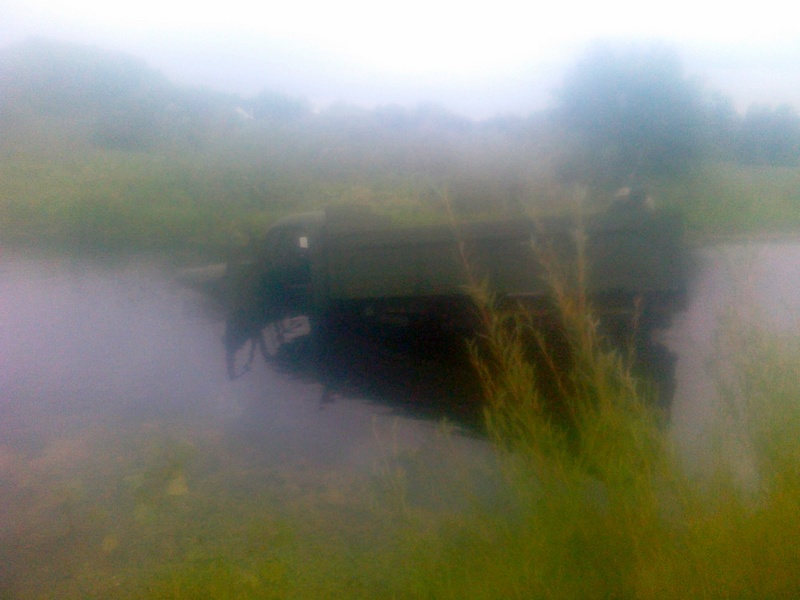

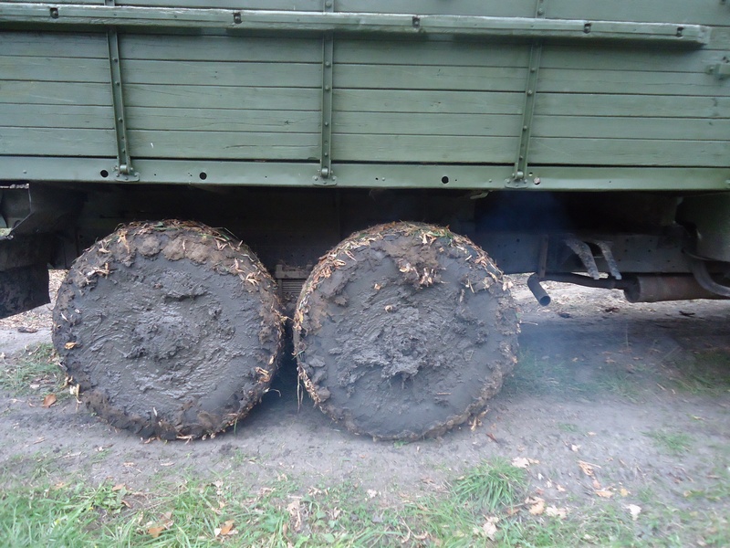

Без приключений тоже не обошлось : был брод,воробью по колено - сунулся по старой памяти;а там,оказывается чуть-чуть подмыло...Но ничего,обошлось без жертв.

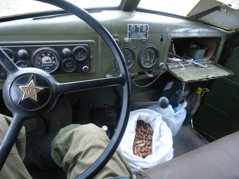

Общие впечатления от этого двигателя,в отличие от Владимира Grunbau,скорее более положительные - дури побольше,я боялся,что на "низах"будет плохо тащить - ан ничего,волокёт,На скорость не испытывал,да и оно мне не надо - не та машина,чтобы гонять.Шума в кабине гораздо больше.И вообще как-то у меня по ощущениям "звук с изображением" не сходится:смотришь - вроде 157ой,а отвернёшься - 130й работает.Расход топлива не мониторил.НО с родным движком всё-таки приятнее... Вобщем,эксперимент,можно сказать,удался.
ВСЁ!

Немного теряет в проходимости.Глубина брода для 157го 80см,если не путаю, в твоём варианте больше( тремблер вверху).
А вообще то 157й, это приключения на свою жопу.. На простой бы машине ты бы брод объехал. :D
