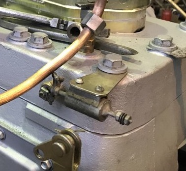

Есть два вопроса:
1. на первых снимках слевой стороны рядом с краником печки к ГБЦ прикручена деталь - что это?
2. можно сделать несколько фото места удлинения рамы (пока машина не собрана) ?
(возможно мне придется удлинять раму, хочется сделать под "заводское", чтобы не оформлять изменение конструкции)

Есть два вопроса:
1. О каком снимке идет речь?
2. Можно.

Я так понял речь идёт об этой детали.Похоже на балластное сопротивление на катушку зажигание.(вариатор).

Есть два вопроса:
Если речь о элементе на фото Grunbau то там кондер стоит.
