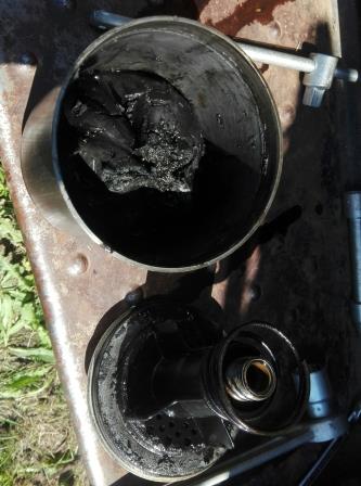

Разобрал вчера центрифугу :o А ТАМ ПУШ САЛО толшиной см 2,прочистил наковырял кусок мазута, походу надо масло сливать и потдон сдергивать,хотя хозяин уверял что он масло менял в прошлом годе.Нашел еще одну помпу 157Д ну и заказал рем комплекты, два штуки от ЗИЛ-130,посмотрим чего привезут.

Денис Ш.А писал(а):Разобрал вчера центрифугу :o А ТАМ ПУШ САЛО толшиной см 2,прочистил наковырял кусок мазута, походу надо масло сливать и потдон сдергивать,хотя хозяин уверял что он масло менял в прошлом годе.Нашел еще одну помпу 157Д ну и заказал рем комплекты, два штуки от ЗИЛ-130,посмотрим чего привезут.
Ну нет. одно с другим не связано.
масло может и менял, а вот центрифугу не чистил давно, или вообще не чистил.
А поддон помыть - не помешает, для уверенности...

Вот такой кусок ваксы у меня в центрефуге

пыли многовато
Re: Мой Поларис с берега Лены
... Ещё поделюсь маленьким своим опытом.. Давным-давно научил меня один человек. При обслуживании (очистке) центрифуги, вырезаю и вставляю по внутренней плоскости колпака вставку из кальки или вощщёной бумаги. При следующем обслуживании скоблить ничего не нужно, надрезаешь и снимается рулоном, как кожура с апельсина.., похожий на кусок рубероида становится бумага. Быстро, чисто и просто..
Это, кстати, как правило, не пыль.. Говёный, просроченный автол.. Который моторным маслом является условно.. и уже при небольшом пробеге разлагается на олифу и ещё какую-то херню... А штатный осадок на центрифуге (при норм. масле) очень твёрдый и соплями не стекает! Вот, кстати, и представь, что с заборником творится в поддоне((

:? Ладно на днях солью масло, или подобие масла, будет видно.И сдерну поддон посмотрю чего там.С помпой все пока застыло, у меня в поселке ремкомплекта на 130 насос нету. Но скоро поеду в город там куплю.Кстати помпа разирается просто, (после двух дней в киросине),сверху помпы снимается стопорное кольцо,и со стороны крыльчатки вал выбивается, заодно и крыльчатка слазит с вала.Как предполагалось сальник превратился в камень,и под сальником останки еще какой то фигни , из карболита,фибра помоему :)
