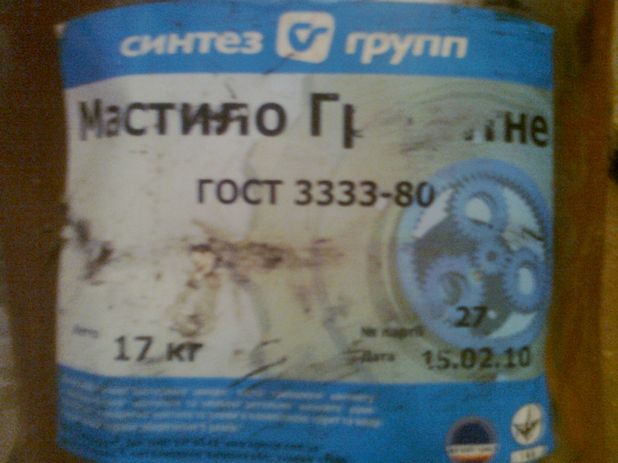

Когда купил ЗиЛа, то прикупил ведро вот такой смазки:

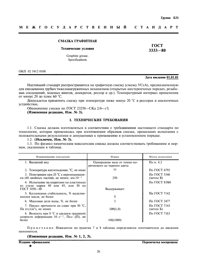

Смотрим по ГОСТу, для чего предназначена:
Думаю, что все вопросы и сомнения, относительно целесообразности, как-то сами собой отпали?? :?:
