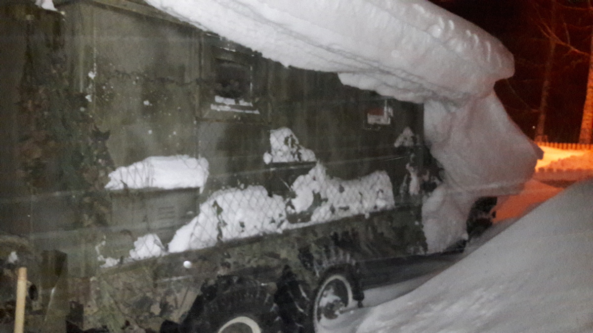

-31 плюс ветер
зил 157 декабрь 2018,.jpg (294.59 КБ) 8843 просмотра

Потеплеет хотя бы до -10° тогда будем заводить детей катать,да и тогда завелся бы на - 30 с хорошим ветром, но на амбразуру кидатся некуда было.Опыт есть заводить и в -40 с 80х годов .Пролил кипяточком , масло паяльной лампой и вперед (так каждый день, в боксе места мало для всех было кто раньше, тот и ....) так, что опыт есть
А стоит Зил сейчас возле тайги в деревне,езил снимать акум с кунга(для освещения диодками),чтоб не перемерз заодно и сфотал как намело на кунг,а под труманом чисто.больше фотоки не получились да и руки околели сразу,30 с хорошим ветром редкость ,но вымораживает в лёт
-30,да с ветром.. это уже мне не завести. . без ветра было с подогревателем,завёл ,прогрел,руль не крутился , как трамвай вперёд-назад, начал вправо крутить ,сломал баранку. Надо было редуктор рулевой погреть лампой..Но потом поехал ,не помню зачем, надо было.
