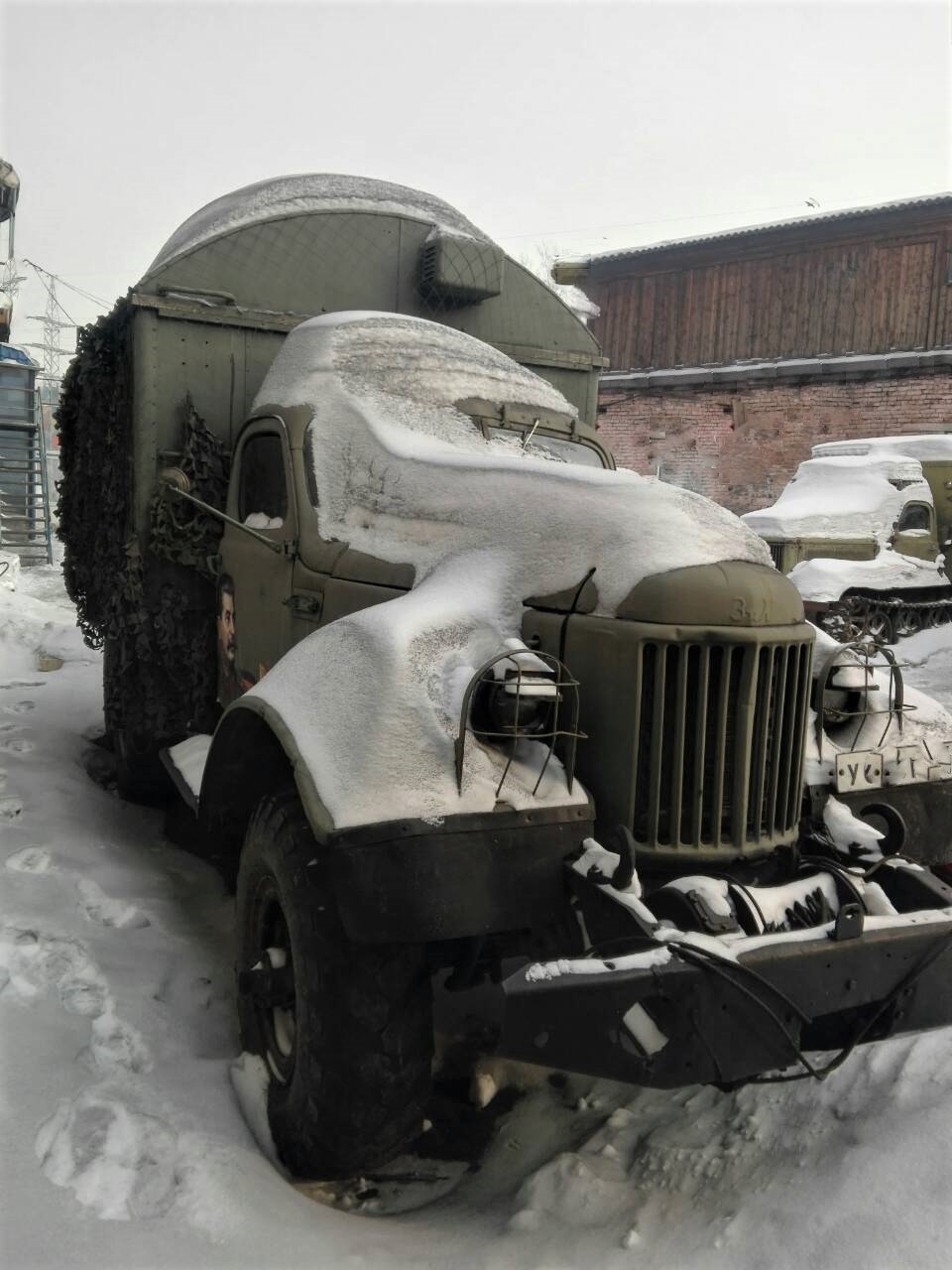

в этом году снега мало,но еще февраль впереди
краска по разному выгорает на кунге и кабине хотя металл и одинаковая ,почему?

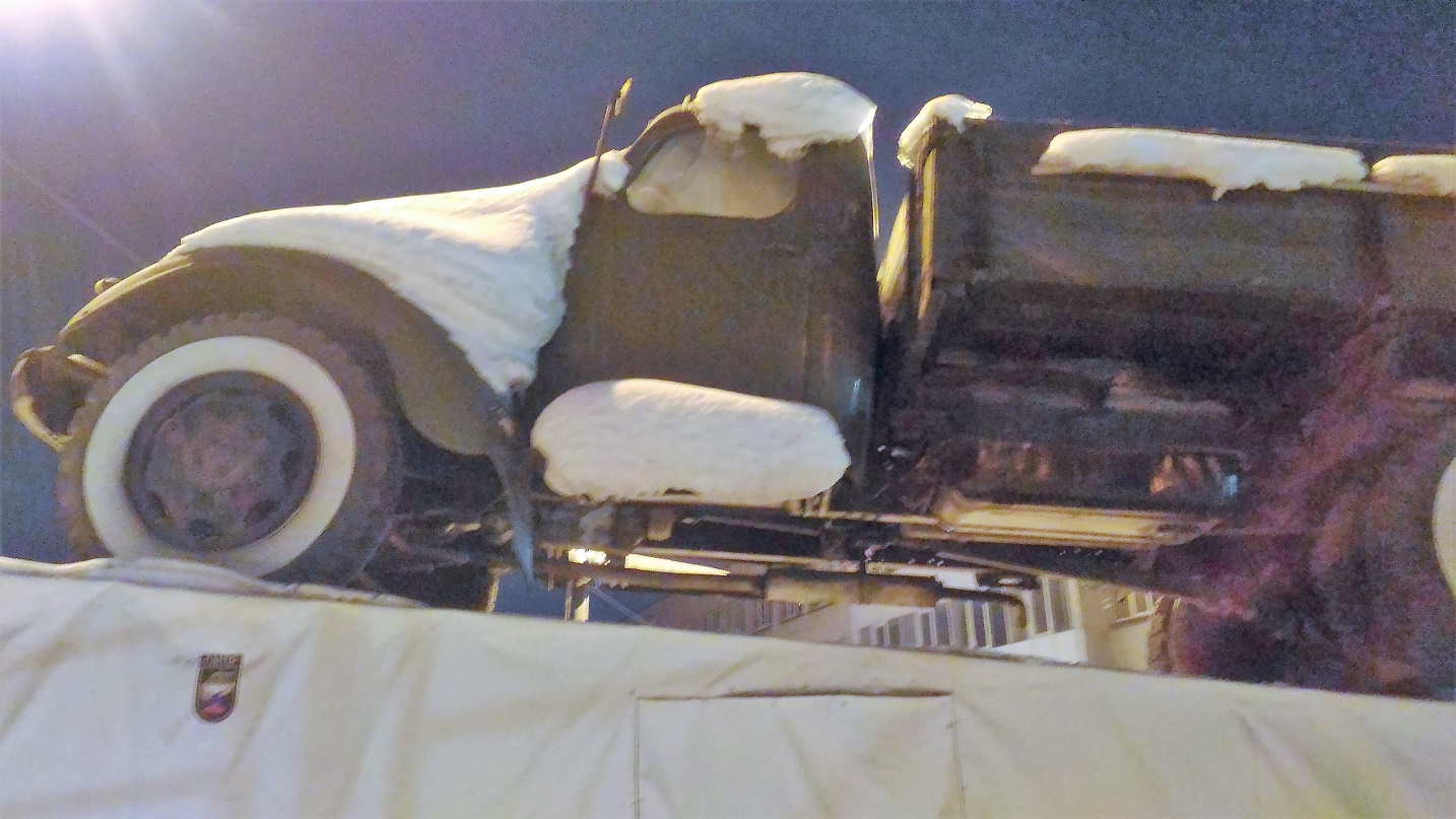

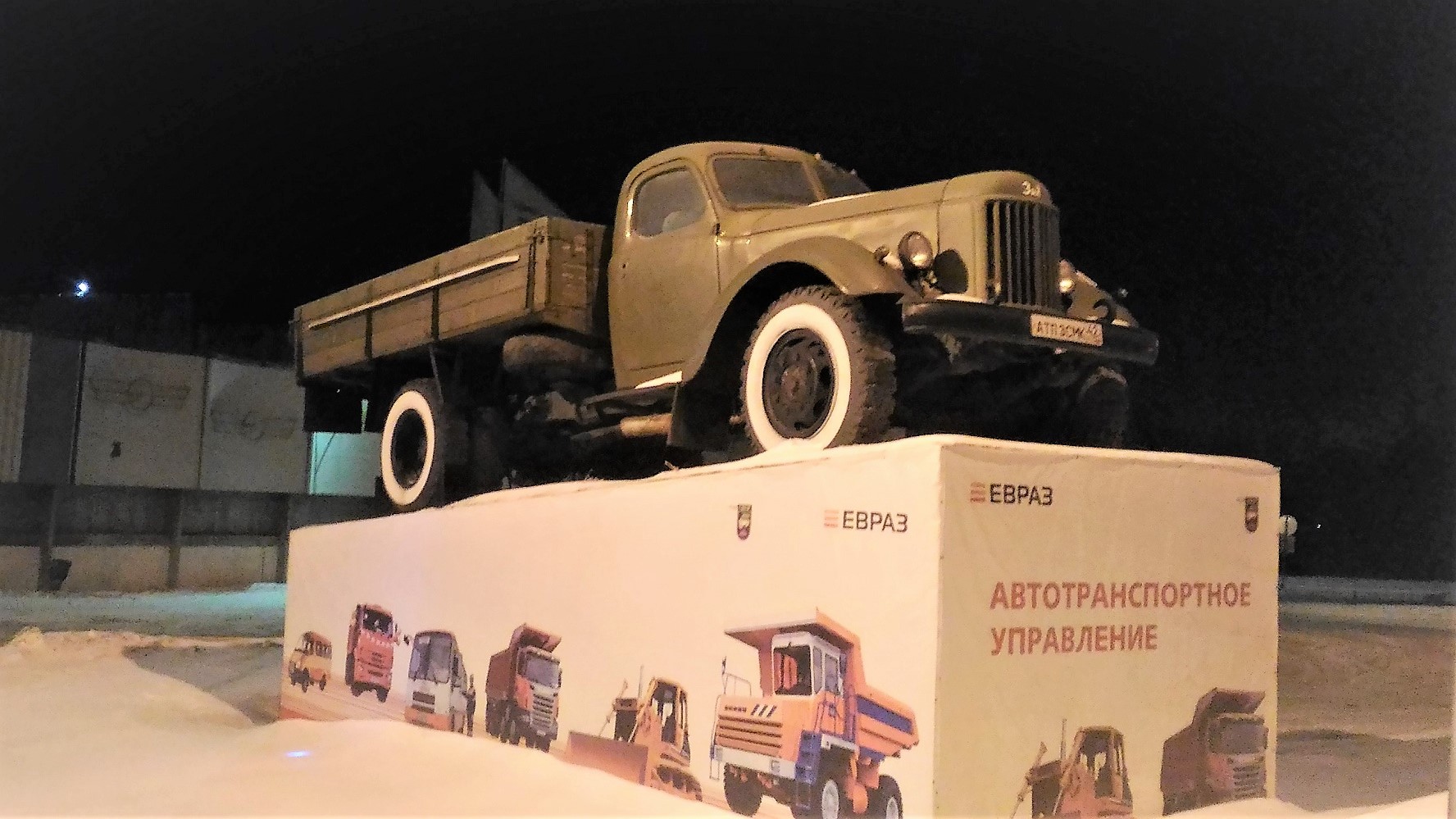

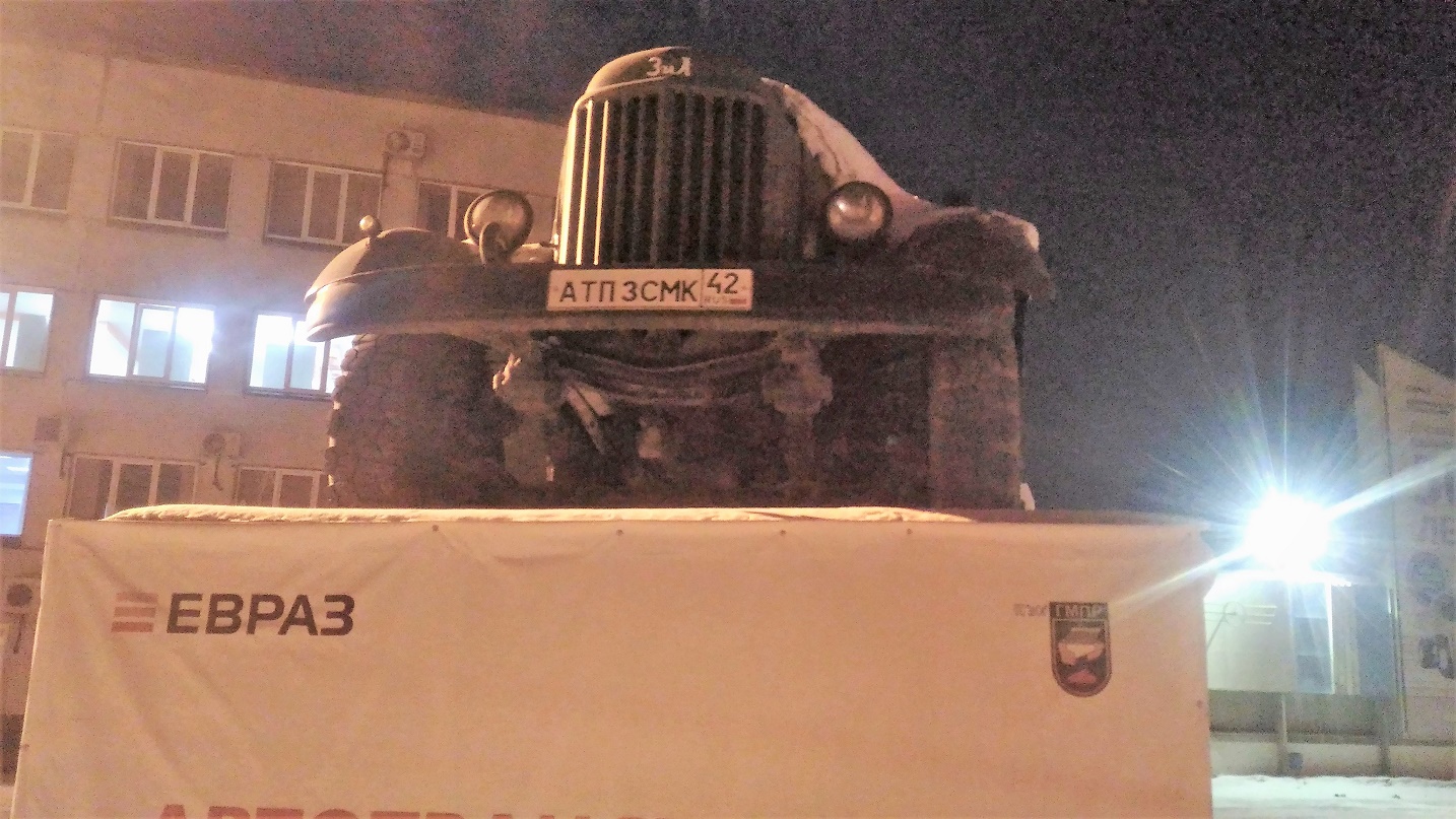

ездил на днях на источник воды Терсинка ,на реке верхняя Терьсь
проезжал мимо Западно-Сибирский металлургический комбинат (ЗСМК, Запсиб) сейчас собственник ераз
уже вечером решил на мыльницу заснять ,качество увы
- зил 164 зсмк.jpg (382.8 КБ) 9991 просмотр
- зил164_зсмк.jpg (444.22 КБ) 9991 просмотр
- зил164 зсмк.jpg (493.56 КБ) 9991 просмотр

Хорошие фото.Спасибо.

Нормальный памятник.

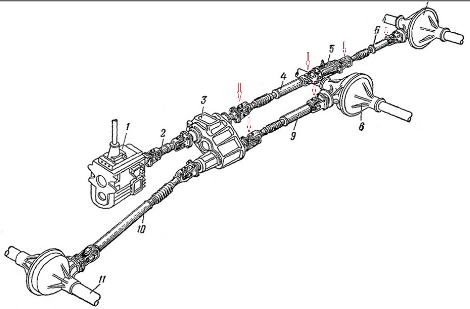

продублировал для себя,чтобы не забыть
На каждом кардане (включая основной и кардан переднего моста) скользящая вилка и вилка на противоположном конце должны быть одинаково направлены.
На картинке эти места помечены красными стрелками.[/quote]
Для предотвращения этой неприятности крепление промежуточной опоры усиливают дополнительными хомутами.
Вторая причина - следить за уровнем масла в промежуточной опоре не удобно. Когда масло кончается клинит подшипники и отрывает опору.
Из этой же серии - под раздатку ставят дополнительное крепление цепями или стальной лентой.[/quote]
Вилки всех карданов трансмиссии 2-го и 3-го мостов должны быть сориентированы одинаково. Это достигается правильной установкой фланцев.Аркадий писал(а):Ты имеешь ввиду установку фланцев промопоры по шлицам на валу, при сборке промопоры? Чтоб крепёжные отверстия под кардан на фланцах располагались на одной линии друг против друга? Или я недопонял что-то? Уточни.. Может картинкой какой проиллюстрируй..zheka73 писал(а):Аркадий писал(а): С поросенком есть одна тонкость - оба кардана заднего моста должны быть установлены одинаково.
С поросенком есть одна тонкость - оба кардана заднего моста должны быть установлены одинаково. Если крестовины карданов повернут относительно друг друга, то промежуточная опора испытывает знакопеременные нагрузки. Это приводит к ускоренному износу подшипников и расшатыванию шпилек. Последствия очень неприятные - оторвавшаяся опора вместе с карданами разбивают все что смогут разбить и убиваются сами.Аркадий писал(а):

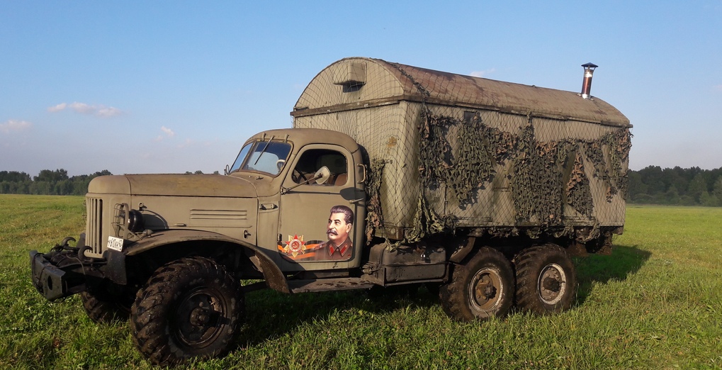

Валентин а где твой вклад в историю ?Покупка 157го или наклейка со Сталиным?
Я не вижу твоего участия..
.В интернете мудаков полно ,надут фото колуна или сфоткаются на заправке,и думают что это они сделали или изобрели эту машину.
Ну ты же наш..?!
С поросёнком ,тут рулит Аркадий,хотя ты много верно описал ,но у него чуть точней.
Ну ты же наш..?!
