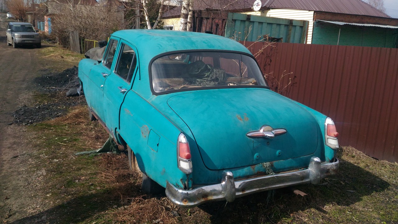

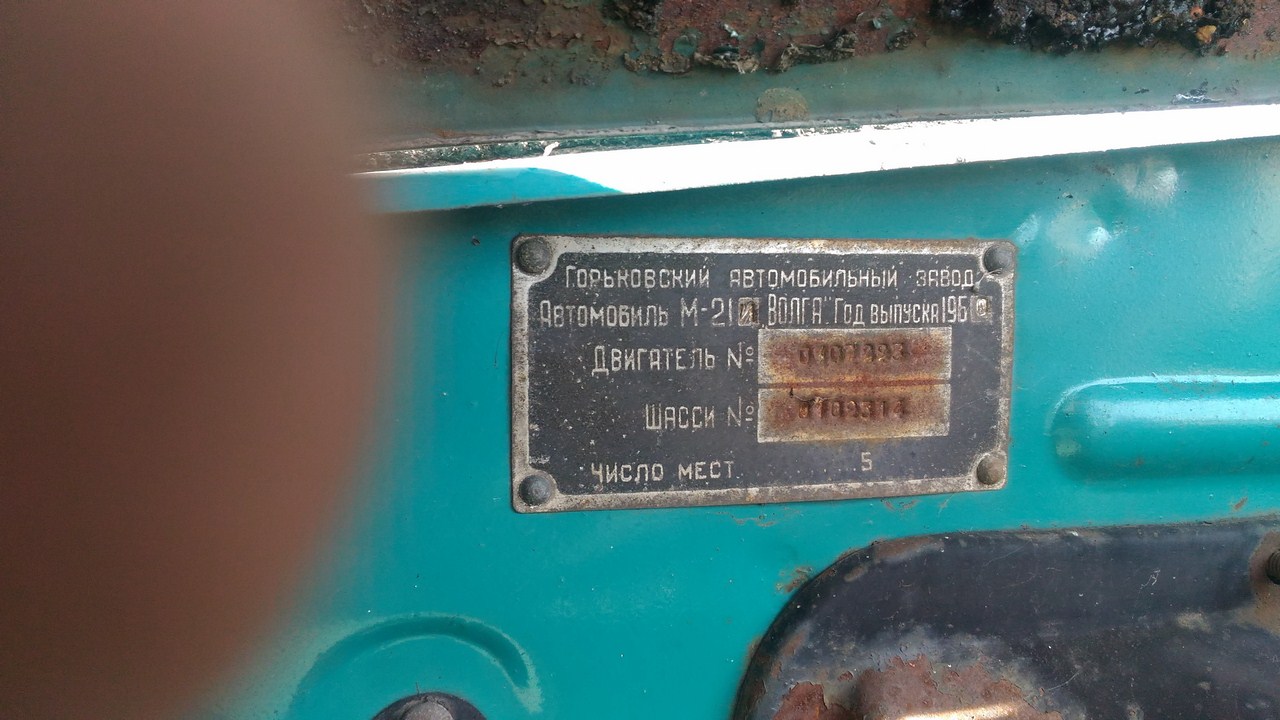

мост поменял в феврале,
весна приходит потихоньку
листья с маскировки облетели

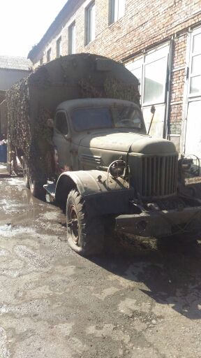

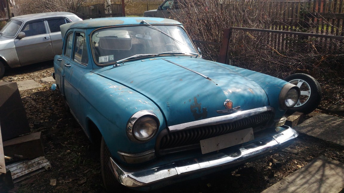

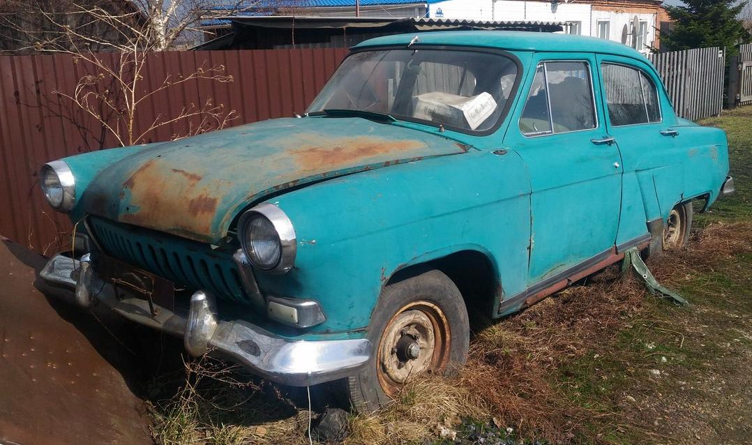

не удержался и взял себе игрушки,
когда руки дойдут не знаю
одна второй,другая третей серии вроде
P_20170424_183234 (Копировать).jpg (46.31 КБ) 8275 просмотров
P_20170424_155340 (Копировать).jpg (286.49 КБ) 8275 просмотров
P_20170424_155231 (Копировать).jpg (228.06 КБ) 8275 просмотров

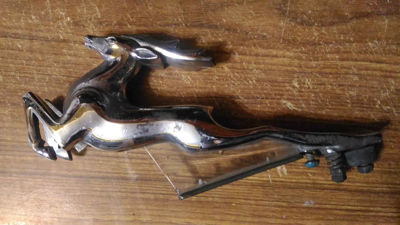

олень не знаю какой

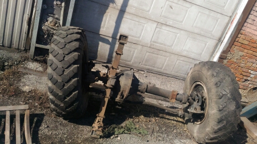

год пропал,пластину поставили,через пол снимать ппц
за руль на 157 не сесть

спасибо Евгений за пожелания)) но на одном 157,я все таки хочу найти с каз 608 рулевое
каз 608 рулевое.gif (84.15 КБ) 8210 просмотров
amto писал(а): хочу найти с каз 608 рулевое
Пустое.. Если уж искать и пытаться интегрировать в ЗИЛ-157 какой-либо ГУР, то схема и само устройство этого механизма, наименее всего подходит с КАЗ-608. Причём, не нужно ждать хоть какой-либо, маломальски возможной, унификации отдельных элементов рулевого управления КАЗа со 157.. Всё разное там. Если и делать, то что-то типа УРАЛа, 66 или МАЗа, с силовым цилиндром на мосту и элементами конструкции с этих автомобилей.. Ничего прогрессивного и умного в автомобиле "Колхида" нет, не было никогда(( Сарай и трахома.. Ты на один внешний вид этой машины погляди.. Не может некрасивый самолёт полететь, а уродливая машина стать удачным хитом автопрома! А ещё лучше, не нарушать закон и не вмешиваться кустарно в конструкцию рулевого управления, тормозов и проч. систем и узлов автомобиля, напрямую связанных с безопасностью на дороге.
рулевую тягу с золотниковым распределителем с каз 608 только думаю ставить,если найду,т.к. пальцы соответствуют нашим, возможно и длинна ее,а у 66 тоньше
а рабочий цилиндр конечно как у 66 ставить,я думаю это минимум вмешательства
и тягу делать в заводских условиях
а про самолет ты прав
Тягу с Колхиды скорей всего не найти,я все подумываю может как то палец от 157го,как то в тягу с 66го поставить?
тогда уж, мое мнение в тягу ГАЗ-3308
