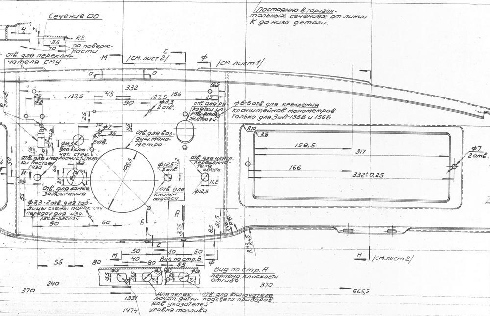

забыл добавить ,еще нудны кронштейны 2 штуки для лобовика
Михаил 2015 писал(а):Ух ты, классно!!! А чертежи вставки в реальном размере есть? Буду благодарен!
чертежей нет ,делал по фото ,размеры неточны-не было наглядного примера к сожалению

Михаил 2015 писал(а): А чертежи вставки в реальном размере есть?
Добавлено: 31 дек 2015, 04:21
Михаил 2015
m1609, спасибо за чертежи, огромное спасибо!!!

Михаил 2015 писал(а):m1609, спасибо за чертежи, огромное спасибо!!!
m1609 это архив сайта) тоже немного подправлю размеры
