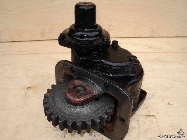

Сейчас пойду отверну лючок на КПП - замерию растояние до шестерни и боковой зазор от отверстия до шестерни. Там 2 шестерни - одна прямозубая - другая косозубая - надо что бы подошла к прямозубой. Пожалуста измерьте высоту зубьев относительно плоскости разьема. Уточните номер НШ. По виду НШ 32 - но может я ошибаюсь. Хочется поставить НШ 50, а еще лучше НШ 75

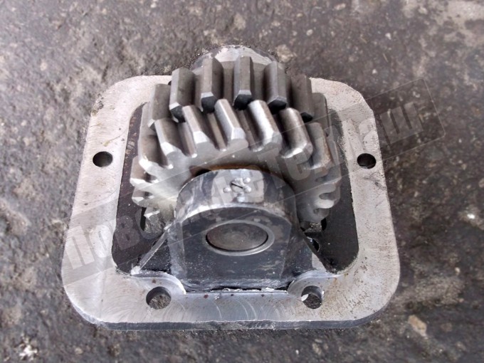

кажется и плита подойдет Плита переходная КО-713Н-40.06.02.130 (Плита переходная КО-713Н-40 0602130 устанавливается между КПП и КОМ
http://kurgan.tiu.ru/p60222033-plita-pe ... -713n.html
- Левая-КОМ.jpg (30.15 КБ) 16050 просмотров
- плита переходная.jpg (94.9 КБ) 16050 просмотров

И как ее с Украины вычислить??? Оттуда даже письма не доходят - не то что бы посылки. В былые времена - без всяких проблемм. А сейчас - сплошной бардак. Или Вы знаете как все это обстряпать?. Померил растояние от разьема до зубьев - до вершины зуба 75 мм, до впадины зуба 84 мм. Если у Вас есть в наличии - сможете ли подтвердить что именно эта КОМ - для КПП подойдет. По расположению шестерен - вроде подходит.

amto писал(а):этот подойдет?
есть варианты под кардан
Не подскажите маркировку именно этого КОМ?

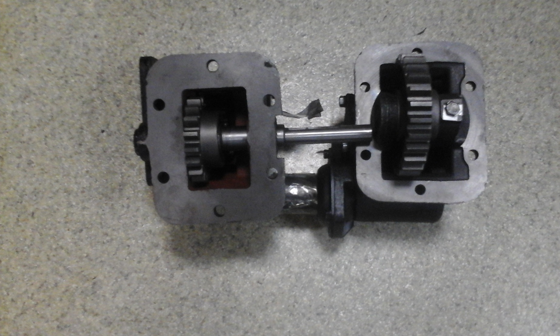

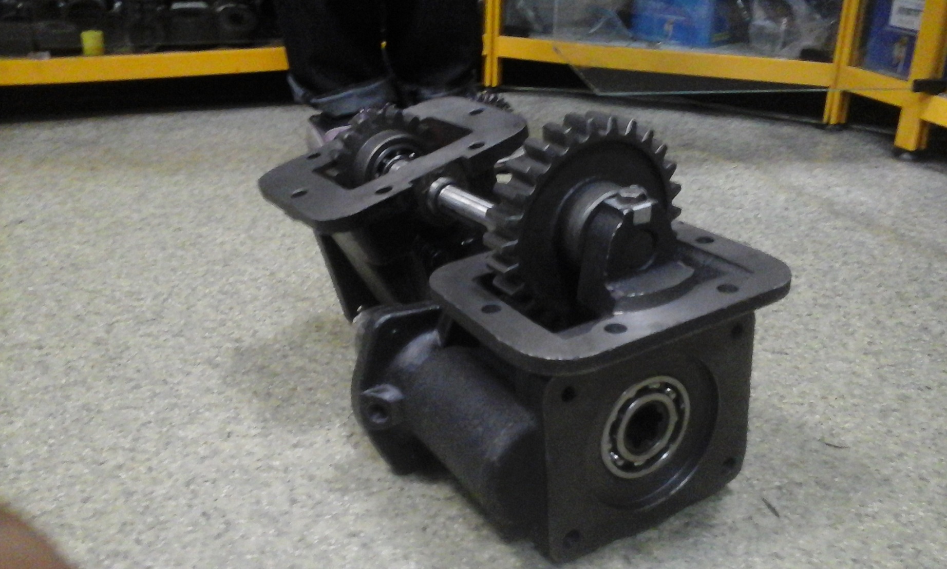

ком маз подходит на левую сторону кпп зил 157
посадочные одинаковые, до края зубьев от площадки примерно 80-85 мм
- ком маз(с право) подходит на левую сторону кпп зил 157.jpg (440.5 КБ) 15950 просмотров
- ком маз подходит на левую сторону кпп зил 157.jpg (450.62 КБ) 15950 просмотров
