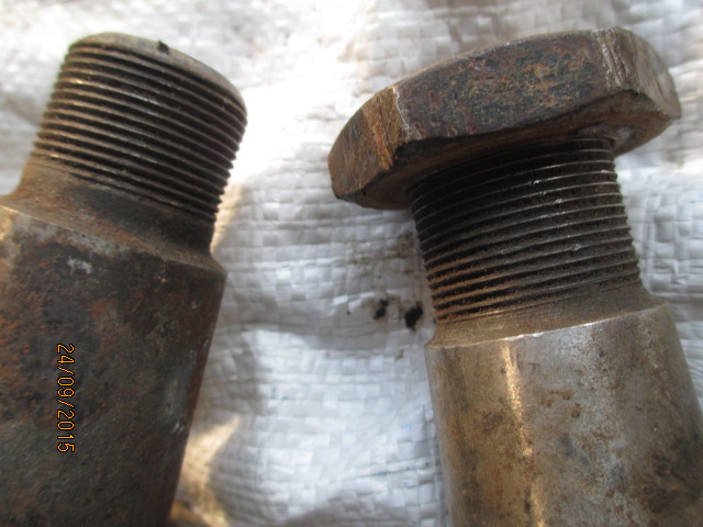

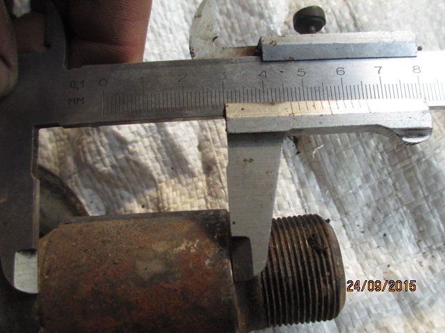

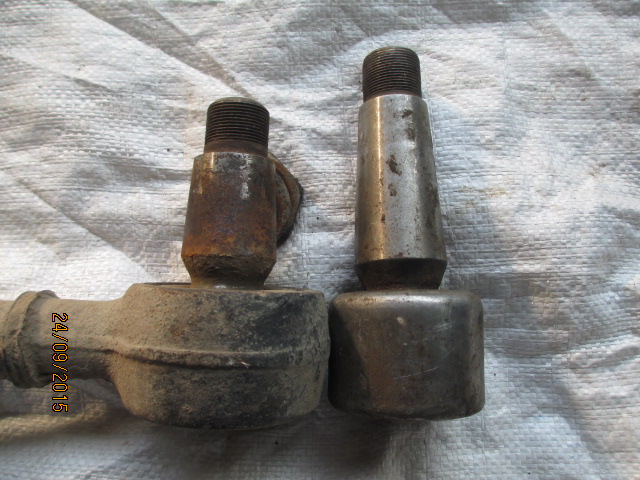

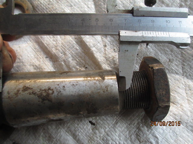

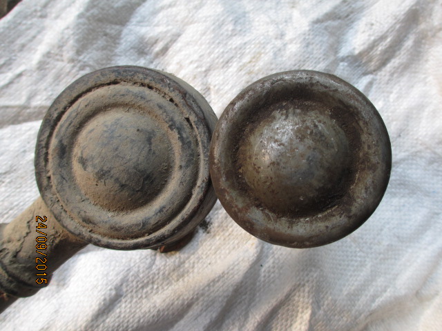

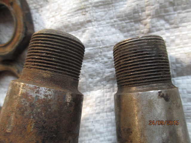

Приветствую всех , появился вопросик , нынче прислали мне 2 пальца на тяги , вроде всьо совпадает но палец просто длинней , кто скахет от чего?они от 131 го зила ? Гдето на форуме видел что ставили от 131 го

3 штанги у меня стоят на среднем мосту от тракторных прицепов. по длине одинаковые. палец чуть длиннее. на заднем от камаза. штанги от камаза обрезал

Serg писал(а):3 штанги у меня стоят на среднем мосту от тракторных прицепов. по длине одинаковые. палец чуть длиннее. на заднем от камаза. штанги от камаза обрезал
А от каких прицепов Т-150? они неразборные? вижу там шайбы какието стоят , палец длиннее? Ставилбы от камаза но слишком дорого у нас .Еще вопрос ? Если ставить шайбы ( проставки ) под палец надо точить под конус ? или можна ровные ?

марку прицепа не помню уже. вроде от т-150, возможно и от к-700. прицеп случайно увидел в чермете порезаннный, с него и снял. палец длиннее немного. штанга разборная. там кольцо сжимаешь и крышка снимается. внутри пружина . проставки не под конус. обычные ровные. длина штанг одинаковая с родными. просто палец чуть длиннее.
