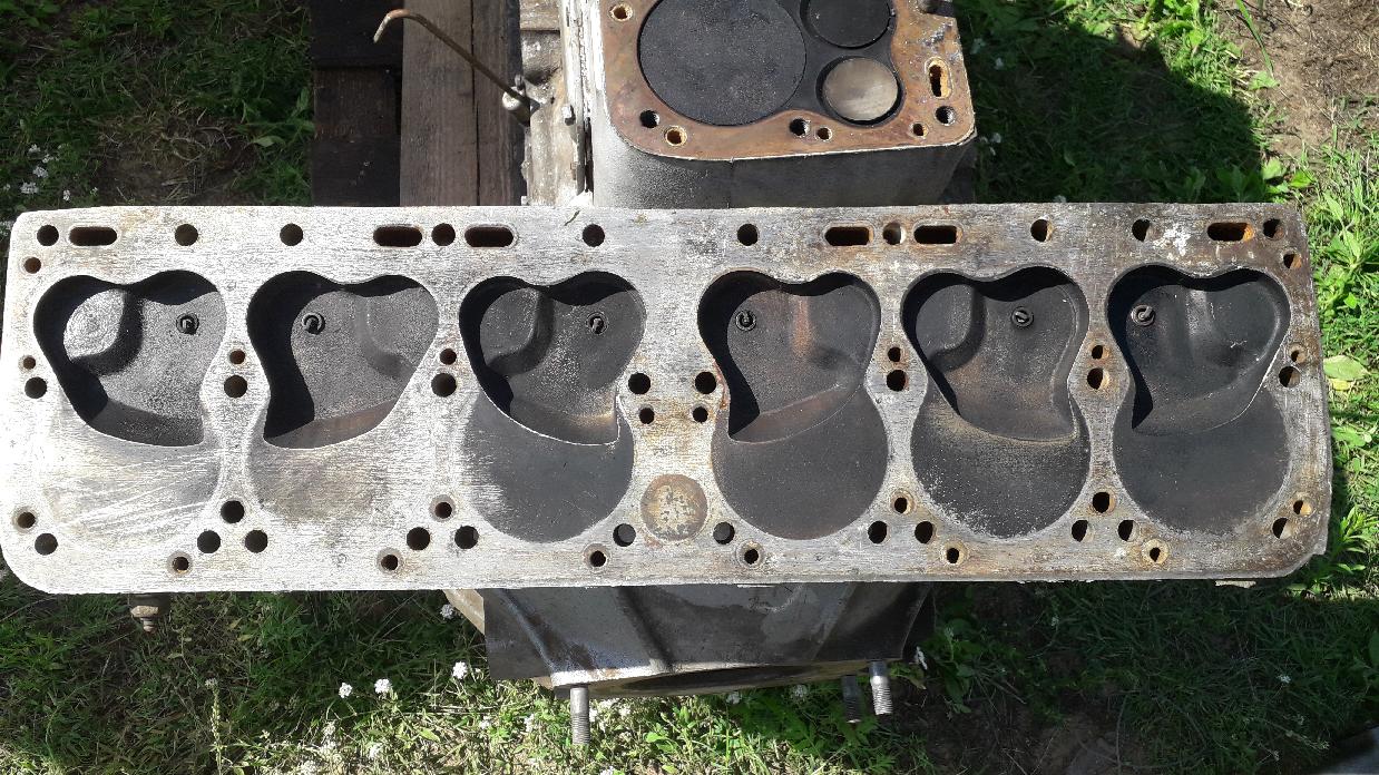

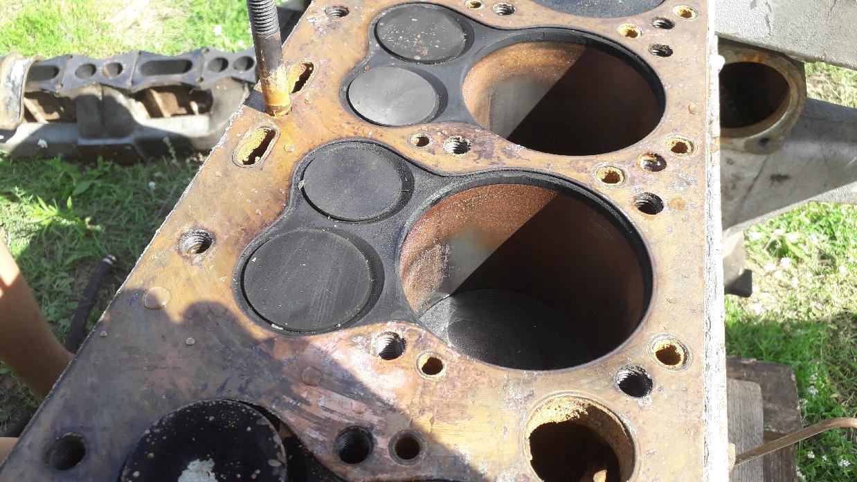

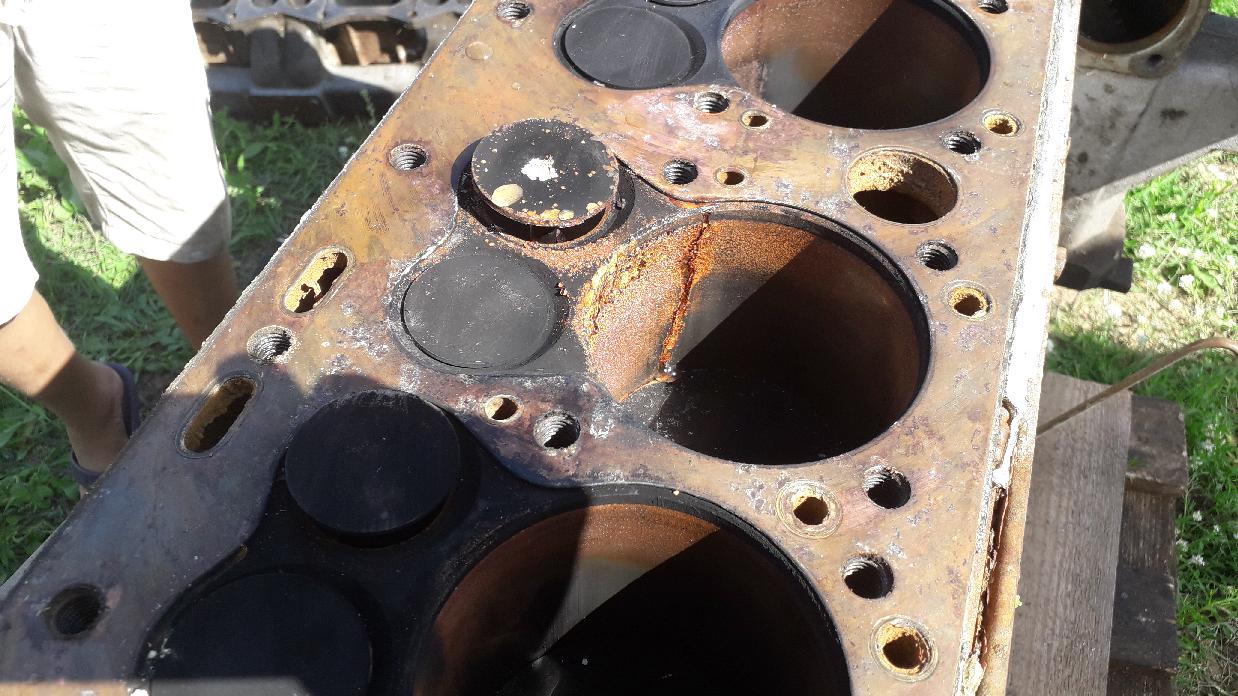

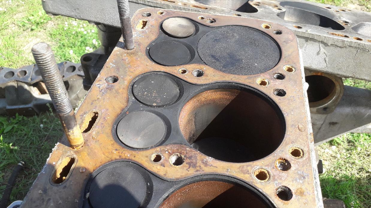

Скинул головку. Цилиндры 101,6 мм. Выработки нет, только ржавое зеркало. Жаль... Хороший мотор разморозили.

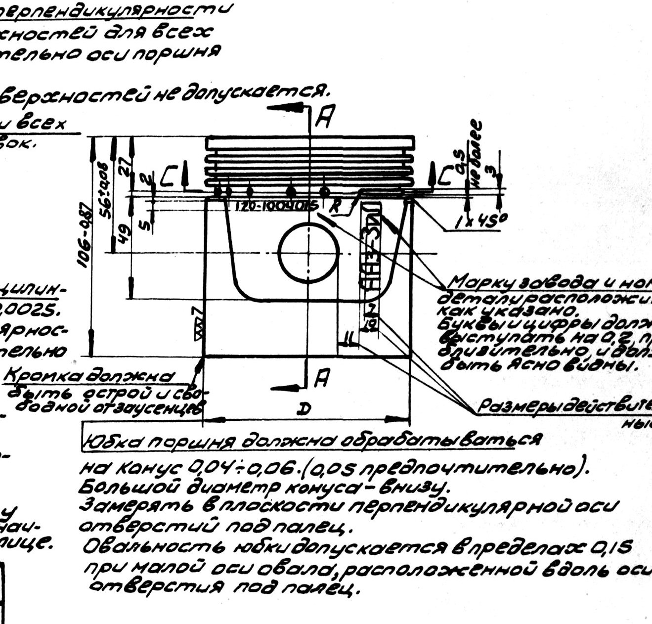

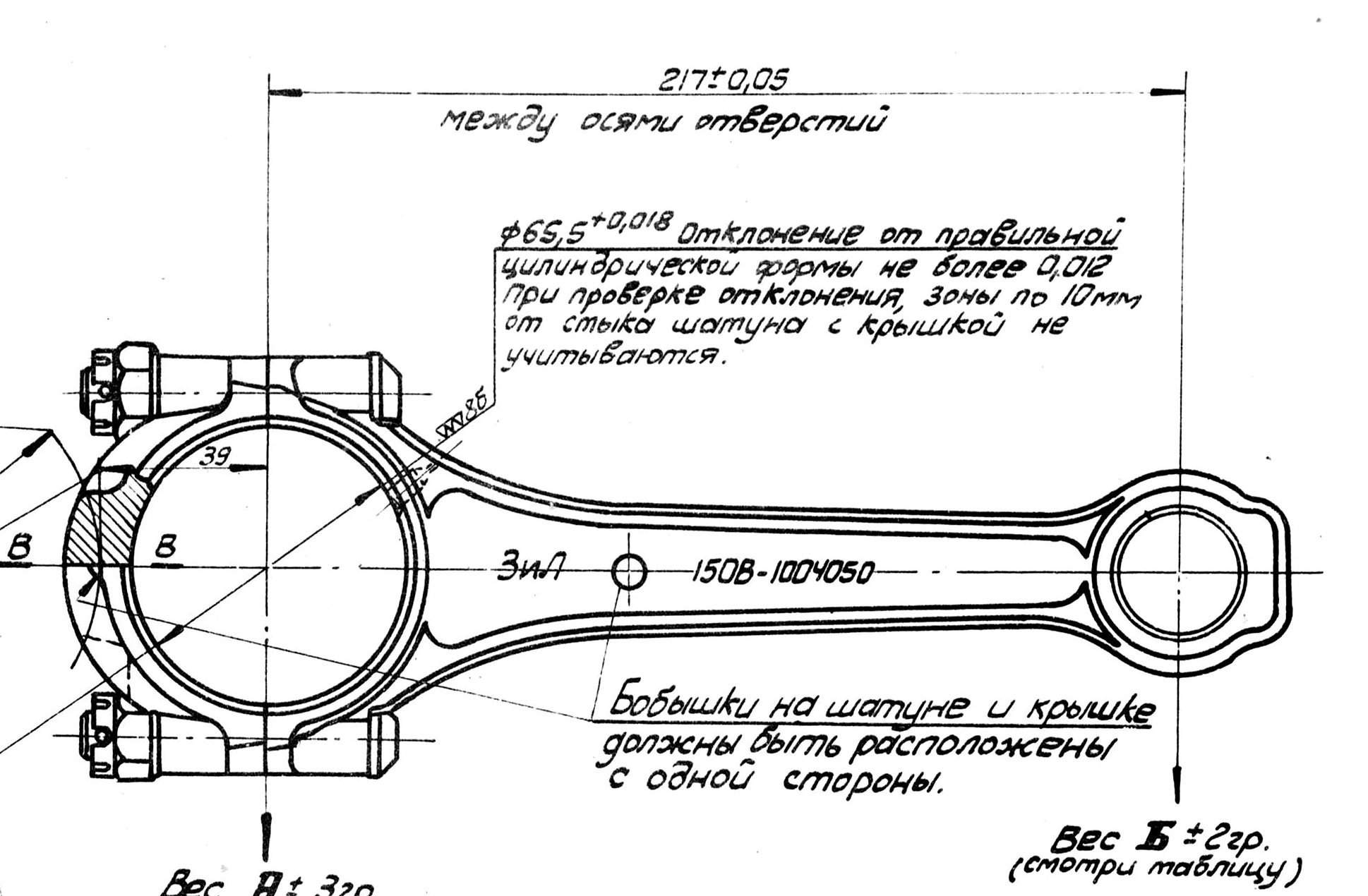

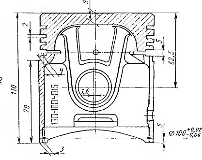

А кто-нибудь измерял межосевое поршня 157Д-1004050? 206,5 или 207? Лопата для инета чего-то совсем ничего не копает :evil: :cry:
По расчёту 206,5, как-бЭ подходит.
Re: Различия двигателей 120 и 157Д
Откуда 206,5 или 207? Вроде получается 211,5.
asoneofus
Сообщения: 16
Зарегистрирован: 28 авг 2022, 22:25
Автомобиль: локомобиль
Сообщение asoneofus »
Поршень 157К - 120-1004015 / шатун 150В-1004050
H=52,0 (L=106, D=101,6) / L=217
Поршень 130 - 130-1004015-А3 / 157Д-1004015
H=62,5 (L=110, D=101,6)/ L=?
Для сохранения степени сжатия, примерно, должны на одинаковую высоту подниматься. Блок никто не менял, расположение коленвала от среза ГБЦ то-же, а палец в поршне ЗиЛ-а ниже,
62,5-52 - на 10,5; 217-10,5 = 206,5 - но там "пыль" с изменением сечения (изменился и диаметр цилиндра) - поэтому надо чуть недовести.
52 или 56 Н ?
Если 56 - то да, 210,5 - но надо-бы померить.
