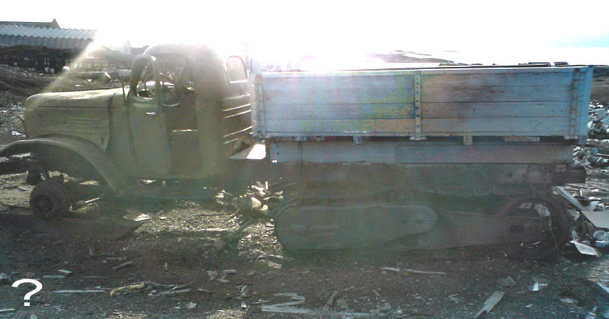

добились более менее устойчивой работы всего автомобиля. есть недоработки по тормозной системе, по выхлопу подсекания, по кабине замечания. брызговики и прочие мелочи не доделаны.

у нас есть вот такой
ждет времени на отладку. АТС59г, нужно немного внимания, техника на ходу.
