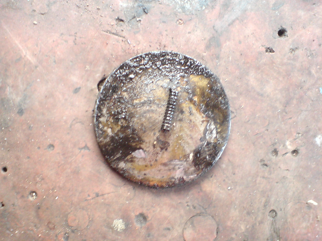

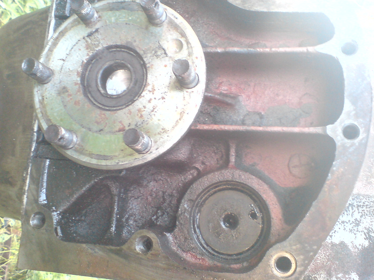

Подскажите лучше: снял маховик и кожух сцепления - т.к. при напрессовке шестерни распредвала(ну по неопытности и отсутствия под рукой литературы) выбил заглушку распредвала.... вот полез ее ставить(на локтайт естественно :D ) - а там вместе с выпавшей заглушкой обнаружилась небольшая спиральная пружинка около 5- 6 мм диаметром и 20 мм в длинну..ОТКУДА БЛИН?!....по размеру отлично влазит в отверстие распредвала - которое с заднего торца просверлено(не путать с технологическим центровым отверстием)

ну правильно: про пружинку никто не знает..
а вот она(на заглушке)
а вот и отверстие(сквозное - видно для слива масла из полости под заглушкой)

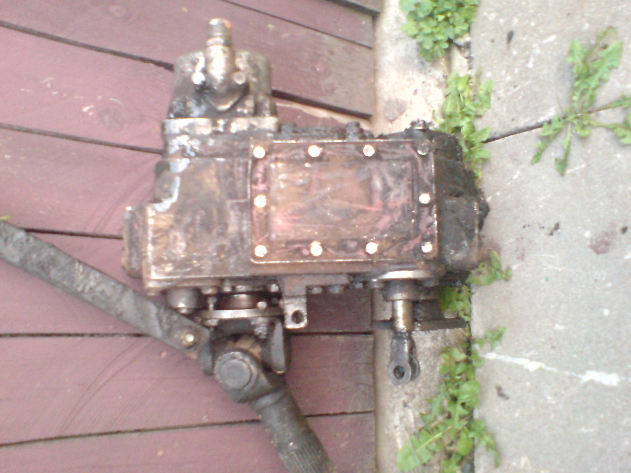

в поисках головки набрел на КОМ от коммунального ЗиЛ 130.... купил за 45 уе,а зачем - сейчас не пойму...на мою коробку так просто не станет: она еще и талрепами притягивается
Храбрый
Сообщения: 229
Автомобиль: зил 157 кд
Имя: женя
Откуда: минск
Re: "процесс пошел"
Сообщение Храбрый »
а кому они нужны по-сути?...правда,немного порывшись в завалах железа я случайно обнаружил у них зиловскую раздатку...и чудо -на ней стоит та самая односкоростая КОМ,которая из-под кабины выглядывает! :D....вобщем,мне ее тоже отдали в дополнение к этой комунальной КОМ...и плус по мелочи еще рессор насыпали - так что в принципе этих 50 уе не жалко..тем более,что еще придется обратно к ним идти :(

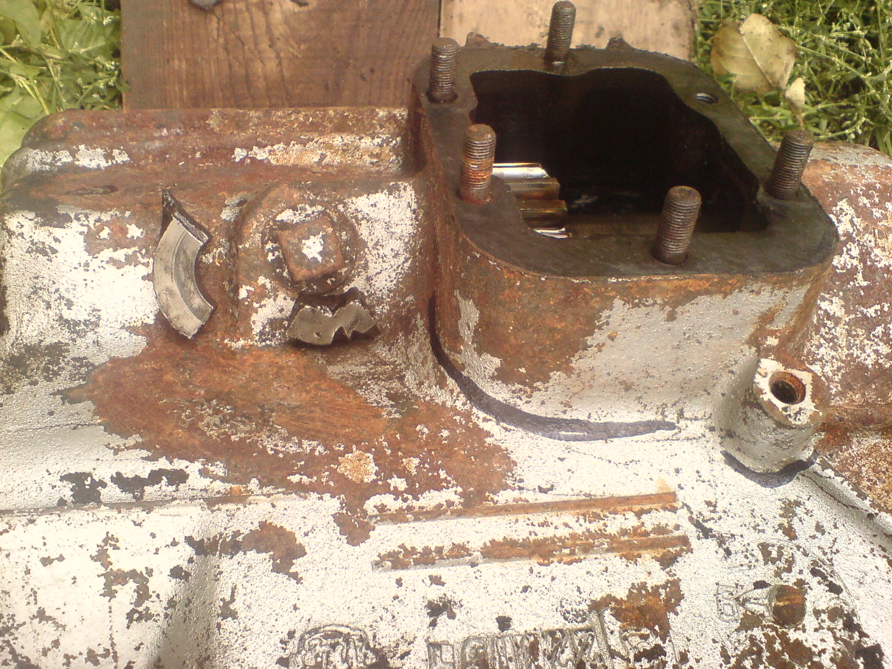

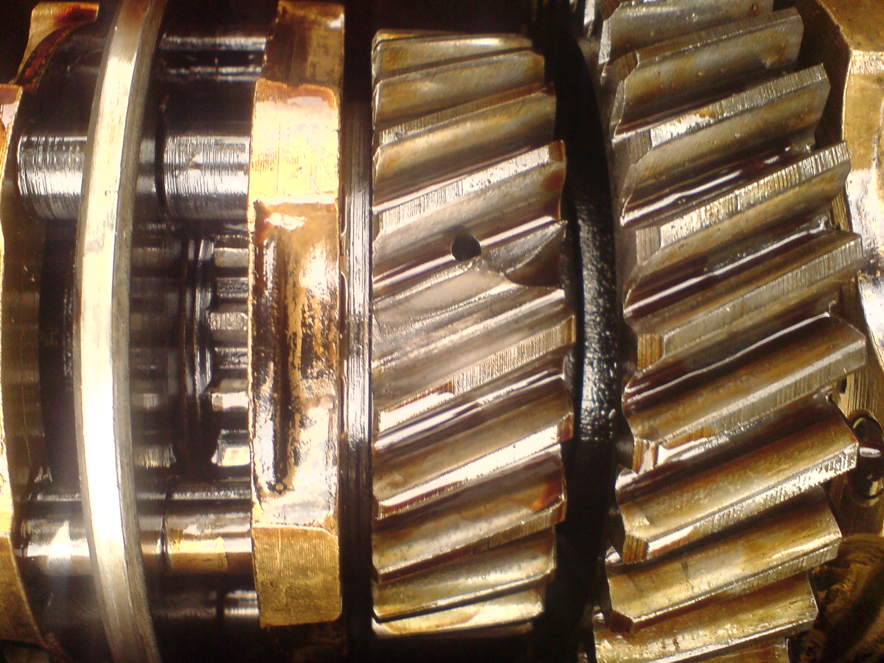

Очередной удар судьбы по начинающему зиловоду.
Небольшой шум из КПП на 4ой передаче и затрудненное ее включение оказались вызваны большим косяком - выломан один зуб шестерни и несколько шлицев синхронизатора
плюс еще большая засада
в блоке отломана проушина - опора для оси вала-шестерни заднего хода и отбора мощности..если ЗХ работал без проблем - то отбор мощности включить не выйдет уже....плюс,кажись трещины пошли по блоку,когда его ломало - выделил маркером
это ж как надо было ездить :cry:
...а маслице то чистое было - и в самой КПП ни стружки,ни грязи....обидно блин
наверно заднюю вместе с лебедкой включали

может - только зил без лебедки :o ..ну а шестерню 4ой сломали когда по 9 тонн кирпича возили :evil:
пошел звонить первому хозяину..интересно же
