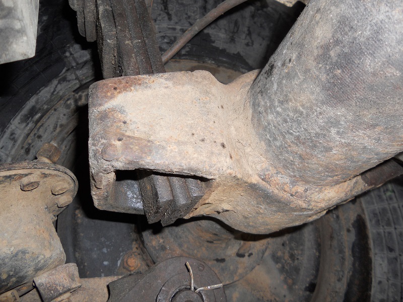

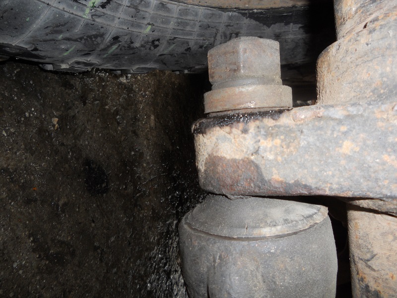

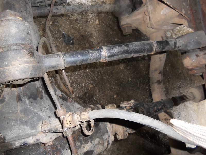

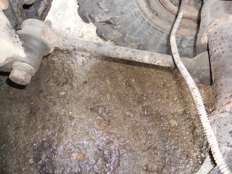

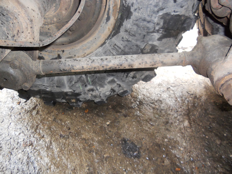

Телегу раздвинуть ушло полдня .
Как ты чешеш- так не бывает .
Бывает,поменять четыре тяги и две удлинить для двух человек (помощник в этот раз был трезвый) не так и сложно.ДА пока дошло как это сделать ,ушел не один день.Карданы, рессоры ничего не удлинял .Пробные выезды по бездорожью,ничего плохого не выявили.Разве что расход топлива в таких условиях,приятно огорчил.

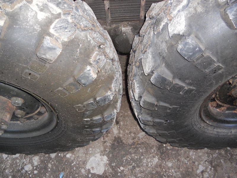

Так понимаю стал выше расход горючки , изза тяжолой резыны ? А какой щас зазор между колёсами ?Можна фото , колёс дисков ?

bikss писал(а):.Разве что расход топлива в таких условиях,приятно огорчил.
Не надо было ехать туда где все стороной обходят эти места.Поэтому и расход топлива большой.По дороге расход около 45-50 л,с учетом что у нас горная местность.Зазор между колес примерно 4 см.

Калян,нижние тяги от какой техники,подскажи.
калян
Сообщения: 127
Имя: калян
Откуда: Крым Ялта
Re: шины
Сообщение калян »
Grunbau писал(а):Калян,нижние тяги от какой техники,подскажи.
С камаза.
