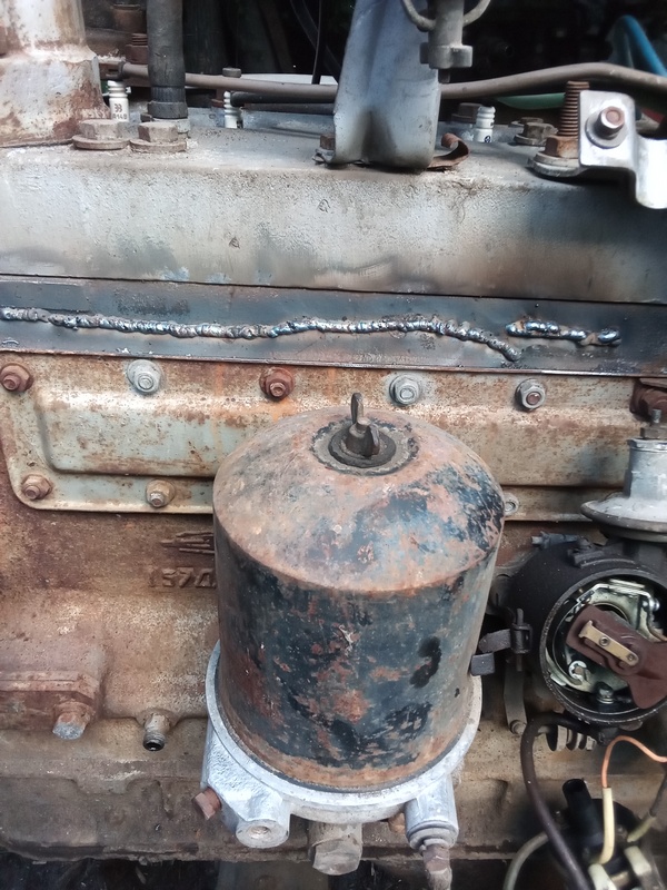

Было дело - просто заварили полуавтоматом.Получилось.

У меня пока что не получается (((подал воздух пузырит(((чугун дает трещины рядом !!!не поймем в чем беда?(((

Может быть всё-таки блок поменять?!
Как говорится, «на всякий случай»

Здравствуйте,ну допустим найду я старый выробатаный блок ,но целый!!!что с этим всем делать?)

Сварка чугуна это всегда танцы с бубном. Не удалось выдержать тепловой режим и чугун идет трещинами рядом с местом сварки. Иногда сразу, иногда через какое-то время.
Может действительно проще и дешевле купить блок с хранения (например, в Салде) и переставить в него все детали?
Возможно придется поменять вкладыши, поршни и кольца.
Опять же нет гарантии, что двигатель ранее не перегревали. Может там трещины не от сварки, а от предыдущих перегревов.
Откапиталить мотор и забыть о проблеме на десяток лет.
