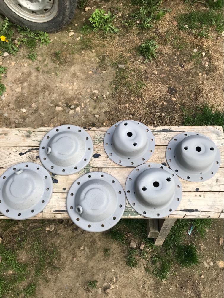

Спасибо за советы! По поводу поршневой тоже склоняюсь к снятию головки, прокладки уже купил.
Забрал сегодня из пескоструя тормозные камеры-красота! Завтра буду красить. Разговорились с хозяином пескоструйки чем лучше красить, сказал что сейчас реставраторы и они тиккурилой красят, по металлу которая. Лучше хамерайта- сохнет за 3 часа. Буду пробовать.
